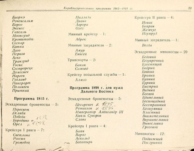

Заказ кораблей из Моисеев С. П. Список кораблей русского парового и броненосного флота (с 1861 по 1917 г.).
https://i.postimg.cc/BbDt6hk7/23.jpg

lom написал:
#1623687
Хм, а вот у Залесского Н. А. Судостроительные программы русского флота с 1881 по 1917 г. г.
"Победа" и "Император Александр 3" расположены наоборот. Также наоборот распределены "Баян" и "Олег", что явно правильнее.

Сообщений: 3002
lom написал:
#1623687
Интересно как.
Давненько, наверное, лет 12, не заглядывал в справочник Моисеева. Совсем забыл, что в нём - и раскассировка кораблей по программам.
И, забавно, "Орел" с "Бородино" ("галерные" броненосцы) - в программе 1895 года, вместе с тройкой "пересветов". А тройка балтийских "бородинцев", вместе с "Цесарем" и "Ретвизаном" - уже в программе "для нужд ДВ". :)
Так они по сути и должны были представлять собой переработанный Пересвет, с 12дм ГК и без медной обшивки подводной части.
