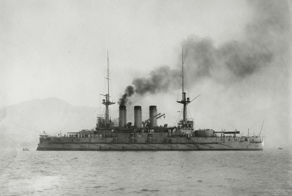

#2524 13.03.2025 11:31:47
Сообщений: 4473
#1641694
Но если принять КОП = 0,678 (как у "Ретвизана" - самый большой из наших броненосцев того времени), то длину можно сократить до 125 метров, тогда и в Каменном эллинге Нового адмиралтейства можно было бы строить.
Но такого "пухлячка" до высоких скоростей разогнать вряд ли бы получилось.
До высоких скоростей, это до каких? Пухляш Ретвизан в реале выдавал 18 узлов. Более того жирные американские линкоры и в годы 2МВ вполне обходились скоростью 21уз. Можно было пойти несколько другим путем. Увеличить габаритную ширину скажем до 24м, но при этом уменьшить КОП. Получился бы корабль 125х24м. Хотя конечно это лишнее. Наши реальные линкоры и в своих 13-15т были лучше английских 16т. А Ретвизан так и вообще был фактически "стандартным" англо-американским линкором. Ему только буквы ВВ на корпусе оставалось написать. В годы 2МВ на полном серьезе конкурировали между собой линкоры водоизмещение которых отличалось на десять и более тысяч тонн т.е. в 1,5-раза и больше.
https://i.postimg.cc/pTqgHQRs/Hizen-battleship-1.jpg
Отредактированно CVG (13.03.2025 12:14:28)
