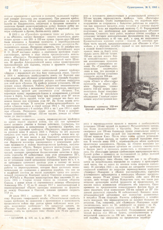

Если есть покрупнее - не откажемся
Mozk написал:
#1582900
стр62
https://i.postimg.cc/c42w6t68/62.jpg
#92 03.08.2023 13:45:48
Mozk
Откуда: Севастополь
Сообщений: 415
Re: Вопрос по смотровым щелям БР в "Бородинцах".
rkbob написал:
#1582916
стр62
О, ес, ес! ©
Спасибо
Отредактированно Mozk (03.08.2023 13:47:06)
