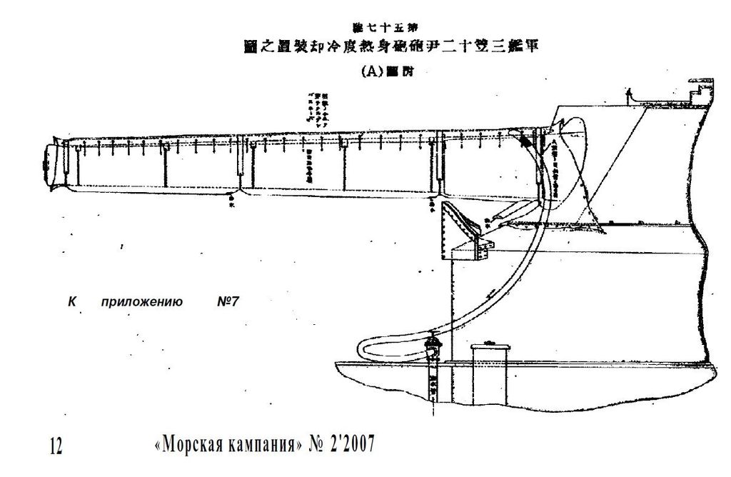

Приложение №7. Схема №57. Схема системы охлаждения стволов 12-дюймовых орудий корабля «Микаса» во время сражения в Японском море.
Система охлаждения стволов забортной водой состояла из водонепроницаемых надеваемых на стволы кожухов, через которые
периодически шла проливка под наблюдением специально выделенных на каждый ствол матросов, регулировавших
подачу и слив воды.
Совершенно секретная война на море 37—38 гг. Мэйдзи. - Отдел 5, Сооружения и оборудование, Таблицы и схемы к Т.6, схема №57, с.2.
(C) №2 - 2007 Морская Компания
https://i.postimg.cc/mrkwtfTk/image.jpg

таки ОХЛАЖДЕНИЯ... очень и очень удивлён...

те на фото нет верхней/внешней части чехла... по факту только внутренний... но разве в таком неполном виде охлаждение ствола не ухудшилось???

Борис, Х-Мерлин написал:
#1645218
По опыту сражения в Желтом море японцы пришли к выводу что разрывы стволов произошли от их перегрева.
В частности, разрывы произошли только на новых ЭБР, а Фудзи отстрелялся без проблем, так как у него была ниже конструктивная скорострельность и стволы успевали охладиться естественным путем.
Приняв эту версию за основу, решили сделать принудительное водяное охлаждение.
Но кожухи охлаждения поставли на всех, включая Фудзи.
Когда в кормовую башню Фудзи попал снаряд, то пожар был потушен водой из пробитой системы охлаждения.
(это из японского мед. описания)

адм написал:
#1647228
Японцы много версий рассматривали кроме этой, в т.ч.
- прорыв газов через резьбу в донной части. Переделали крепление взрывателя.
- появление трещин у бронебойных снарядов №1 (это были переделанные шоты). Выгрузили бронебойные снаряды №1 с кораблей.
