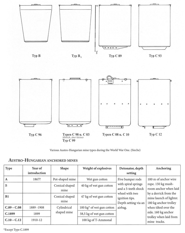

Коллеги!
Обратились ко мне наши балканские друзья с просьбой поделиться информацией о минах заграждения Первой мировой.
Знал, что эта тема в нашем информационном пространстве особого развития не имееет. Но, когда осмотрелся,
то кроме ДОСААФовской книжонки, ничего не нашел.
Кто сможет - поделитесь с братьями-славянами. Они здесь прочитают.
Особенно их интересует австрийская мина С 10.

По австрийским минам информации весьма мало. Есть книга:
Peter Schupita. Die Waffen der k.(u.)k. Kriegsmarine im Bild 1860-1918. - Wien, 2006
Все австрийские мины имели цилиндрический корпус с толщиной стенок 3-4 мм и несли заряд в 50-100 кг. Цифра в индексе обозначает год принятия на вооружение (наиболее распространенные С99, С10, С12)
Фото я уже однажды выкладывал, повторяю:
http://s55.radikal.ru/i148/0910/4c/0cbf1f9e609ct.jpg

Благодарю, Commander!
Особенно, за фото. Братья-славяне пытаются найти причинно-следственную связь
между минами K.u.K.Kriegsmarine и флота Королевства Югославия.
Думаю, что информацию к размышлению Вы уже дали немалую.

Кстати, Швейк до ПМВ снаряжал пироксилином торпеды или мины? :)
https://i.postimg.cc/k4qsjBRR/image.jpg
