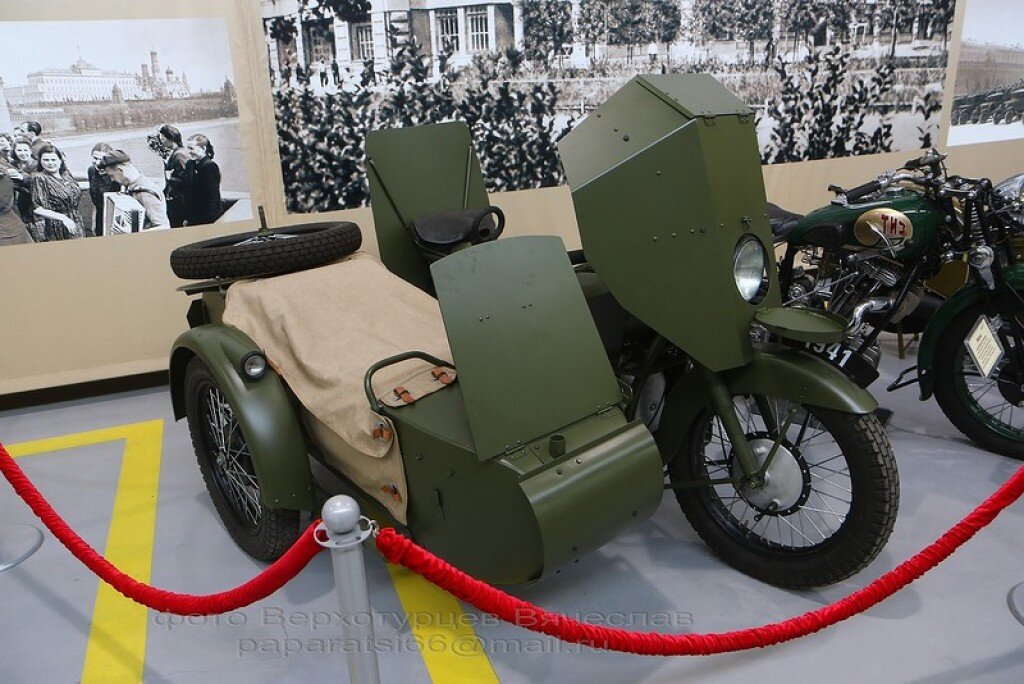

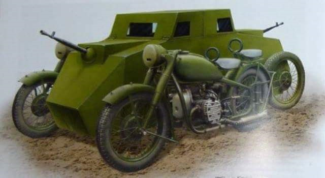

#108 05.08.2025 16:07:39
Сообщений: 10844
Re: История Артиллерии
#1654746
на мотоциклетной базе,
Дак и сам бронемотоцикл только перед смой войной разработали
https://i.postimg.cc/W1njc32F/14.jpg
Да еще и проект (вернее прожект) был
https://i.postimg.cc/VsjVVhs5/16.jpg
