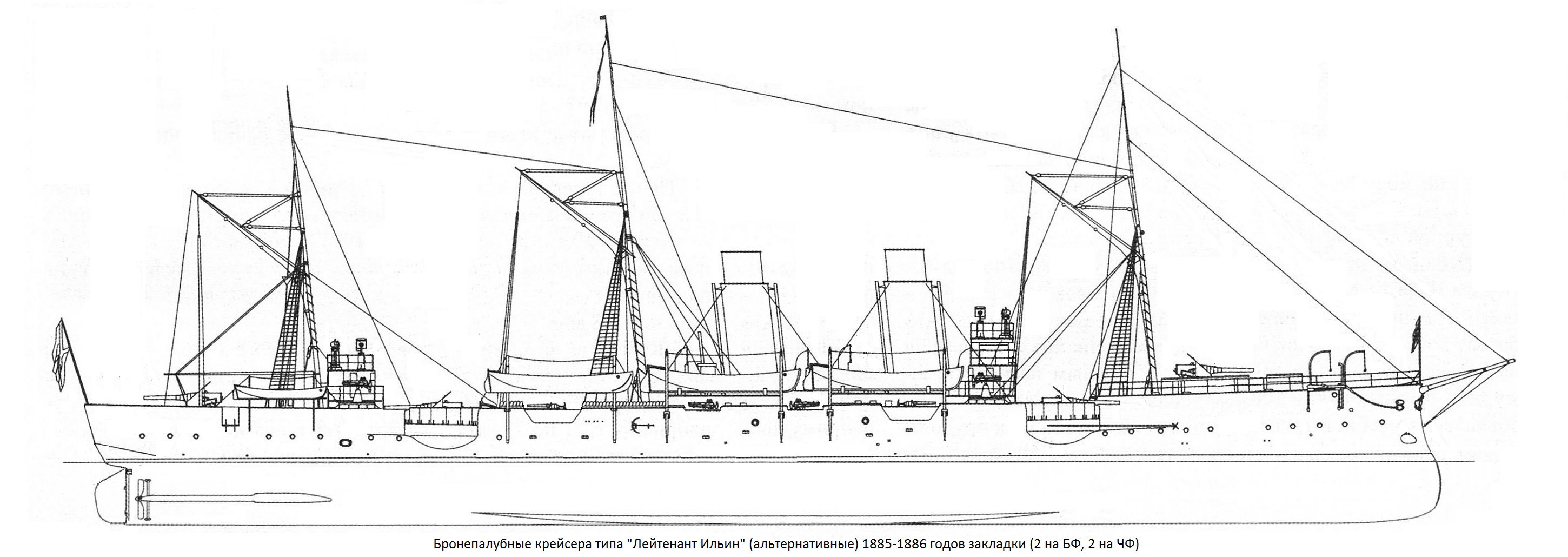

Ну, если мало крейсеров к 1890 году - то мне снова есть что предложить. :)
https://s1.hostingkartinok.com/uploads/images/2025/09/f95f055add4e499c6821a878f2b985d6.jpg
https://stvolar.livejournal.com/284375.html
Исходя из предложенного года закладки (как фактического начала работ по ним), к 1890 году с готовностью как раз должны поспеть. ;)

Стволяр написал:
#1659376
А не слишком ли решительно для 1885 года орудия на полубак и ют поставлены?
В те годы еще была живуча традиция что дуло орудия при стрельбе должно выходить за пределы борта. Даже если орудие стоит на юте одиночно, его сдвигали максимально назад.
Риверы, с одиночными орудиями на баке и юте, вступят в строй только в 1887 году. И то на следующей серии крейсеров - Медеи, снова вернулись к парным орудиям на баке и юте, сдвинутым к бортам.
Медея вообще полностью соответствует по ТТХ данному крейсеру. 2800 тонн 9000 л.с. 20 узл. 6-152-мм. Заложена в 1887, вступила в строй в 1889.
Эта серия считалась неудачной из за слишком малого водоизмещения и тесноты.
Что интересно, Медея была заложена сразу после вступления в строй Мерси. Их проектировали как уменьшенные Риверы. Как будто изменение расположения орудий связано с результатами испытаний.
Даже Армстронг на крейсере Догали 1885 года закладки поставил парные орудия. А одиночные - на Пьемонте в 1888.
Отредактированно адм (12.09.2025 11:41:16)

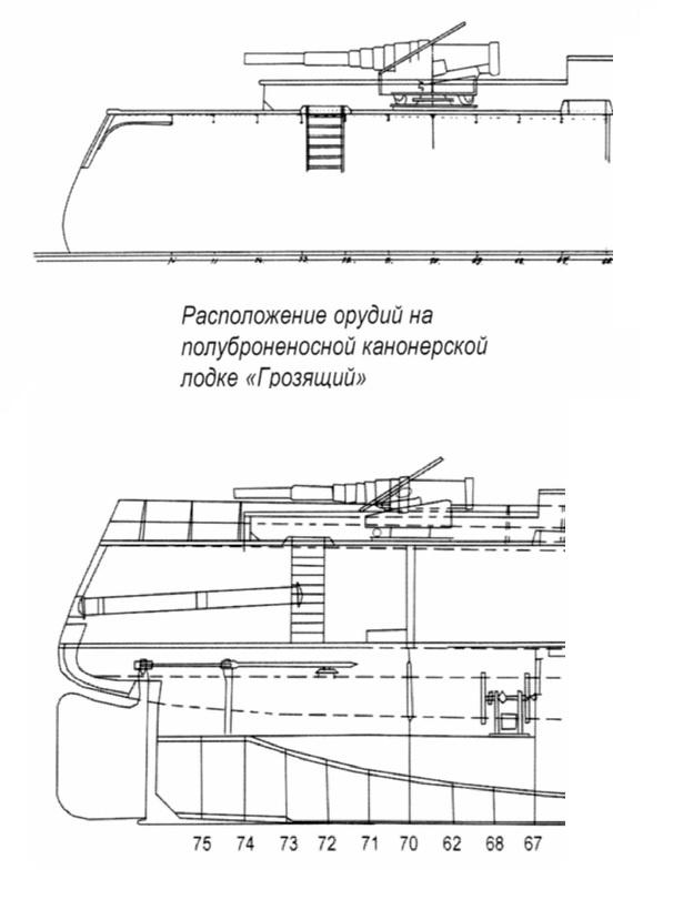

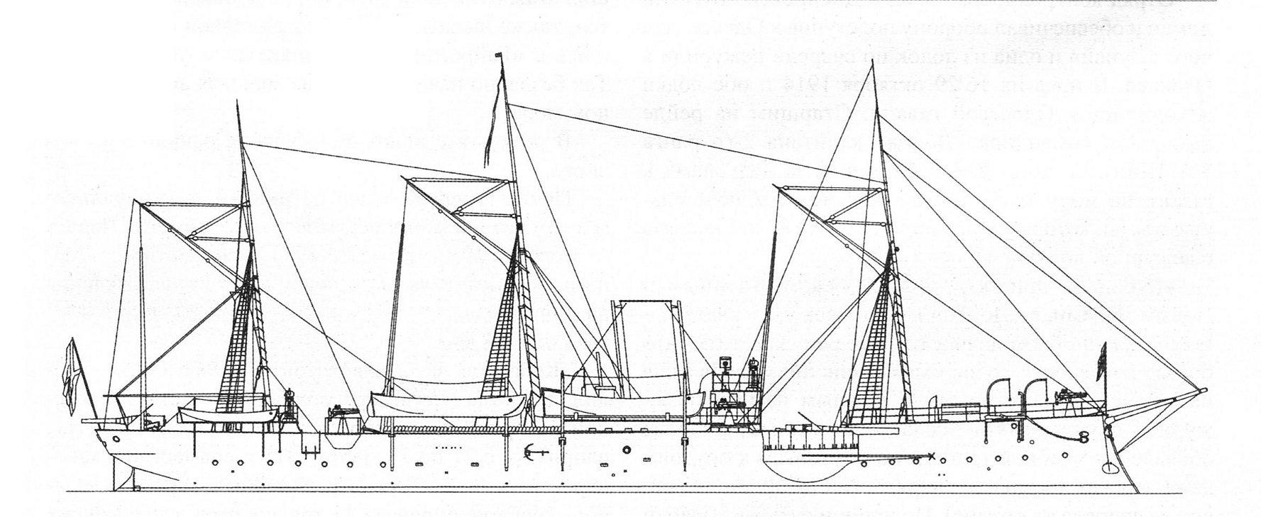

адм написал:
#1659384
Ютовое орудие здесь немного сдвинуто к носу по сравнению с чертежом черноморской канлодки, из которого "вылеплен" этот альт-крейсер. У канонерки его ствол и правда выходил за линию фальшборта в корме - но само орудие стояло именно в диаметральной плоскости на юте. Так что этот конкретный анахронизм все же счел бы для себя малозначительным.
https://s1.hostingkartinok.com/uploads/images/2025/09/e66f5601b0176a6b4b71917204fa12fd.jpg
А вот касательно пушки на полубаке - тут да, тут уже мой полнейший авторский произвол. Хотя, если посмотреть на "Память Азова" (1886 год закладки) - прошу считать это, как и у названного крейсера, погонным орудием и санкций за него не применять. :)

Стволяр написал:
#1659394
Так это и считалось нормой еще долгое время.
Ютовое орудие России и Громобоя располагалось также.
Если же сдвигать кормовое орудие, то надо однозначно ликвидировать фальшборт в пользу лееров.
На баке же у одиночного погонного орудия большой сектор перекрыт судовым оборудованием. А для крейсера такое перекрытие недопустимо, он не в линии сражается. Поэтому и поднимали орудия выше или ставили парой. Как у Аскольда и Варяга. И это уже в 1900 году.

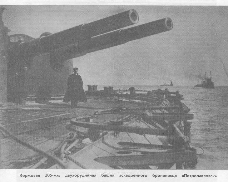

адм написал:
#1659397
А вот тут не согласен. Делали по-разному, причем судовое оборудование в зоне действия бакового орудия (или башни) не особо смущало. Взгляните хотя бы на "Адмирал Нахимов" (1883 год закладки) - там тебе и вентиляционные раструбы, и брашпиль прямо перед стволами носовой башни ГК. Да и у прочих, более поздних - те же вентиляционные раструбы, оборудование для подъема якорей и прочая. "Диана" и "Боярин" в этом плане скорее исключение, нежели правило.
https://s1.hostingkartinok.com/uploads/images/2025/09/77302c6d620a9667637b3ee9dede2bf2.jpg
Но! Те же кран-балки, шлюп-балки, лебедки, леерные стойки вообще-то обычно имели такую функцию, как "заваливаться по-боевому", как раз чтобы не мешать действию артиллерии - вот как на прилагаемом фото "Петропавловска".
https://s1.hostingkartinok.com/uploads/images/2025/09/abf5953b00f0b43fb4bb74f7c7fbda8a.jpg
Крепко подозреваю, что и ограждения сходных трапов либо в виде обтянутых тканью легких стоек, либо в виде деревянных щитов, в своем походном состоянии ограничивавшие углы обстрела орудий, тоже могли сниматься перед боем.

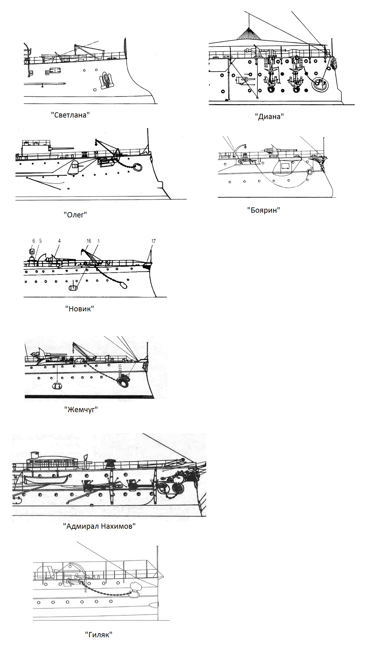

Стволяр написал:
#1659570
А еще и бушприт. Так что носовой огонь на Нахимове был невозможен в принципе. Недаром были предложения ликвидировать носовую башню и поставить ее орудия в каземат. Но видимо Нахимов проектировался для линейного боя.
У Светланы большая седловатость полубака ограничивала носовой обстрел на малых дистанциях. Но там было и других допущений много.
Диана, Боярин - всё нормально, ничего не мешает.
Олег - орудия в башне стоят высоко.
А вот на Новике и Жемчуге банкет под орудием так и просится. Да и у Светланы тоже.
Но вот что интересно, насколько долго парная схема продержалась. Немцы и англичане аж до ПМВ её использовали.
