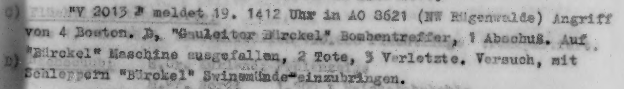

А где про повреждение корабля сов. самолëтами МТА 19.03.1945?
#9 16.10.2025 03:46:17
Сообщений: 1283
Re: Корабль РЛО Togo и СКР "Гауляйтер Бюркель"
Действительно,данный факт пропущен,но в документах он отмечен.
https://i.postimg.cc/XNks0yWm/w-72-Copy.png
Правда в документе написано,что на тот момент это был пароход.Schön пишет,что в 1945 году это было транспортное судно.

Согласно М.Э. Морозову ГБ был экспериментальным СКР без присвоения ему литеро-номерного значения (в отличие, например, от того же сторожевика «Эмиль Кольсман», ставшим V 2202).
Кстати, повреждения, нанесëнные ГБ сов. МТА, стали для него фатальными: из ремонта корабль до конца войны уже не вышел

Так его 4.4.45 в Киле авиация союзников потопила. Непонятно, был он там в ожидании ремонта или уже подлатанный. Скорее первое, так как после бомбы в котельное за полмесяца в Германии 1945 г. починить вряд ли реально.
