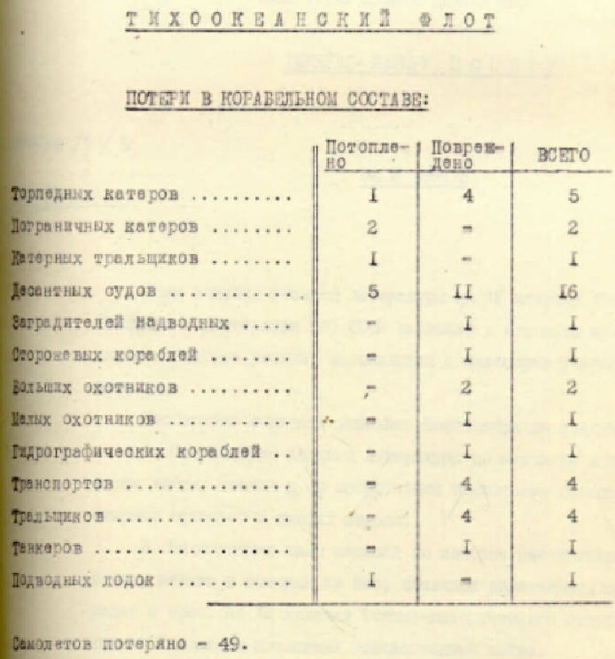

B ходе этой высадки катера-тральщики потерь не понесли.
https://i.postimg.cc/66SLyjcL/w-(88).png
Oднако,среди потерь TOФ в августе 1945 года гибель одного катера-тральщика отмечена.
https://i.postimg.cc/Jh2cZpmn/w-(89).png
