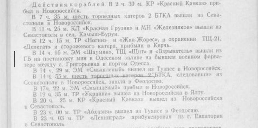

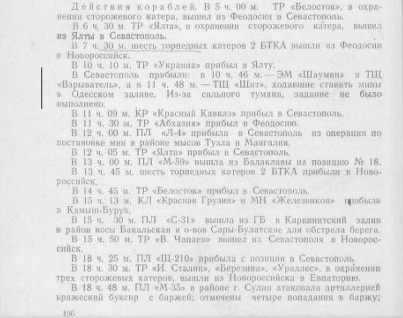

Честно говоря, я ориентировался на данные, приведëнные lupodimare89... В Хрониках на эту тему есть записи о том, как ЭМ и 2 БТЩ ходили выставлять МЗ в Одесском заливе. Но там же указано, что задание выполнить не удалось из-за тумана. Возможно, «Щит» перед отходом и успел выставить 1-2 мины
Хроника Великой Отечественной войны Советского Союза на Черноморском театре. Вып. 1
(от 25.10 и от 26.10)

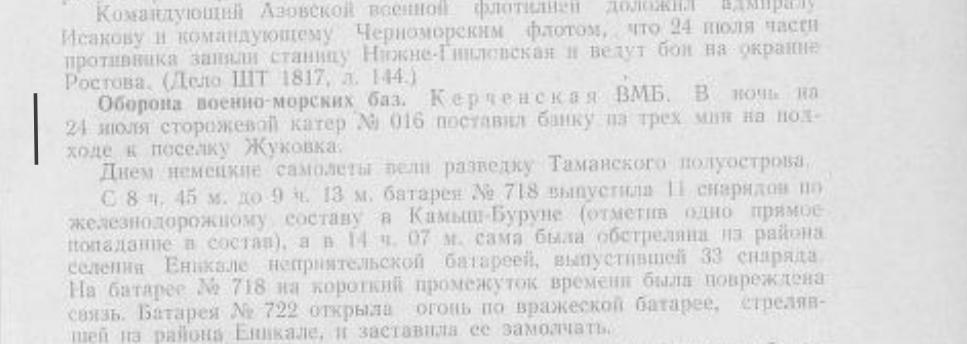

Согласно Хронике, в Керченском пр-ве минную банку выставил только СКА-016 (по крайней мере, это выходит по страницам, указанным в самом конце первых трёх частей за Чëрное море)
Хроника Великой Отечественной войны Советского Союза на Черноморском театре. Вып. 3

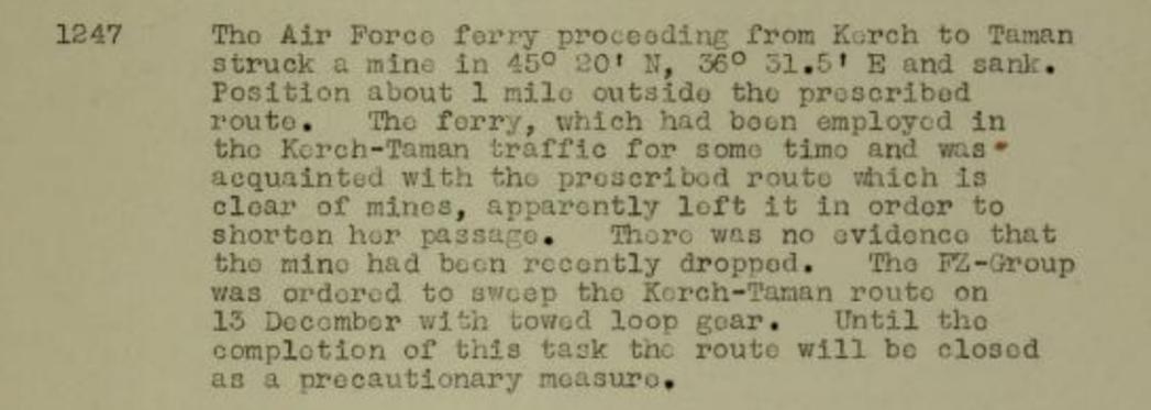

Согласно дневнику Адмирала Чëрного моря, этот паром принадлежал не герм. сухопутным войскам, а люфтваффе (погиб в точке 45.20/36.51,5 - по пути из Керчи в Тамань)
War Diary of Admiral, Black Sea, 1 October 1942 - 31 December 1942

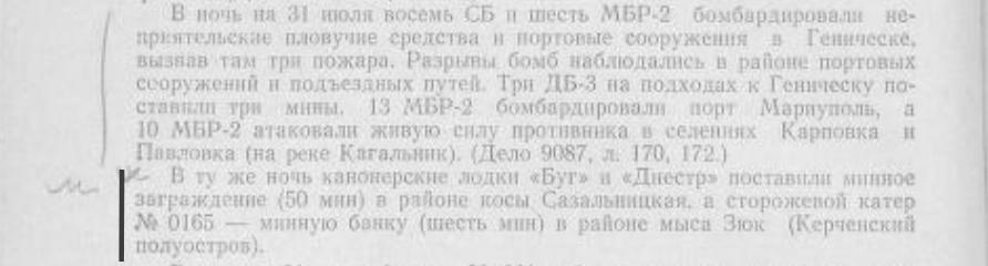

+ferry n°1353 sunk on 16/06/43 by mine laid by SKA-0165, into the Kerch streit

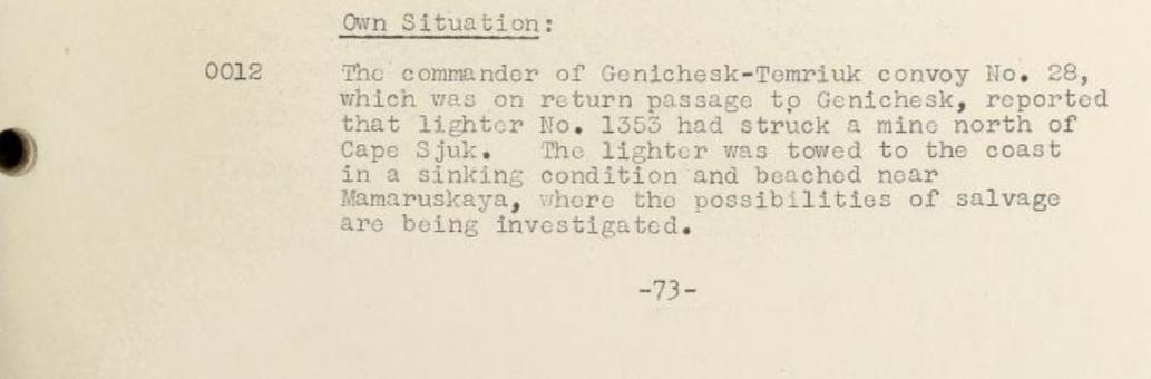

Согласно дневнику Адмирала Чëрного моря, судно N°1353 было лихтером, а не паромом:
War Diary of Admiral, Black Sea, 1 June - 31 July 1943
Следовало в составе конвоя N° 28 из Геническа в Темрюк и обратно. На обратном пути подорвалось сев. м. Зюк.
31.07.1942 - стр. 62
