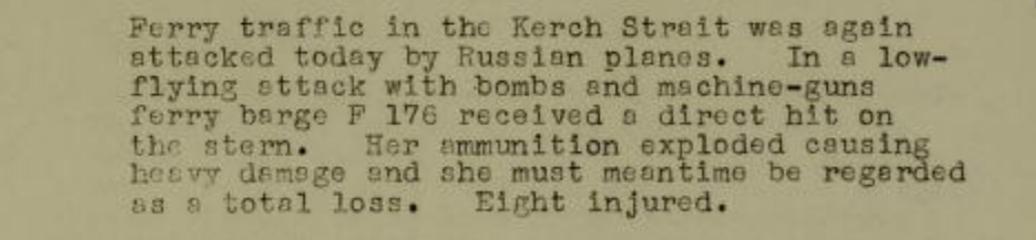

БДБ F 176A 26.02.1943 получила тяжëлые повреждения в результате бомбового попадания при налëте 6 МБР-2 в р-не Тамани (пристань Гадючий кут)
War Diary of Admiral, Black Sea, 1 January 1943 - 31 March 1943
Хроника Великой Отечественной войны Советского Союза на Черноморском театре. Вып. 4
F 176
https://www.historisches-marinearchiv.d … _value=304

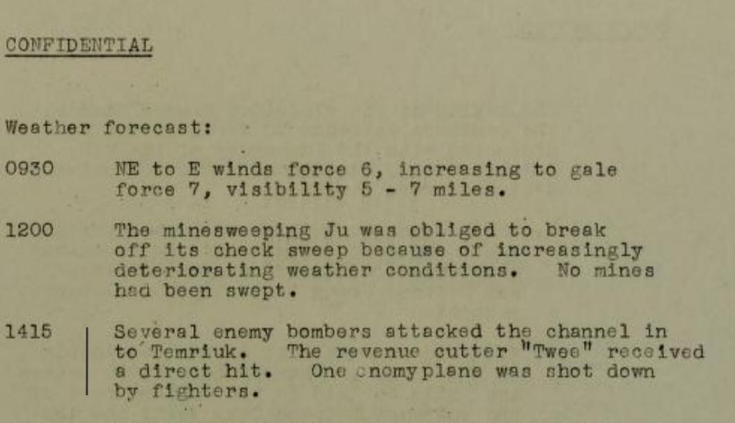

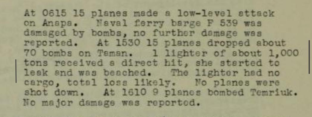

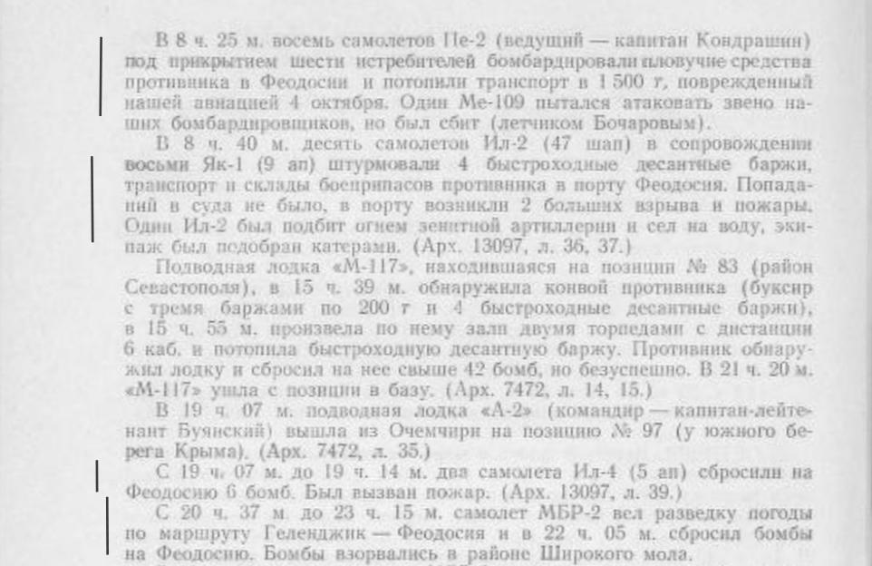

В список результатов ВВС ЧФ добавляются таможенный катер «Twee» и два лихтера.
1) катер 16.03.1943 получил прямое попадание авиабомбы в р-не канала Темрюка в результате налëта 9 Ил-2 (полк не указан).
Что это было за судно само по себе и было ли оно потоплено или только повреждено? Самолëты были 8 ГШАП или 47 ШАП?

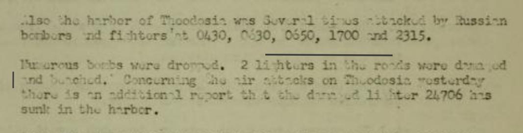

2) два лихтера 05.10.1943 в Феодосии в результате серии налëтов получили повреждения и выбросились на берег (предположительно, их повреждения - результат налëта ША или БА).
War Diary of Admiral, Black Sea, 1 October 1943 - 31 October 1943
Отредактированно Mike DuGalle (12.05.2026 22:27:14)

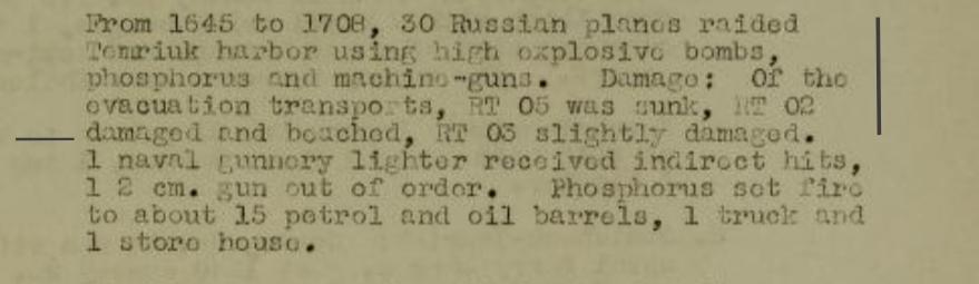

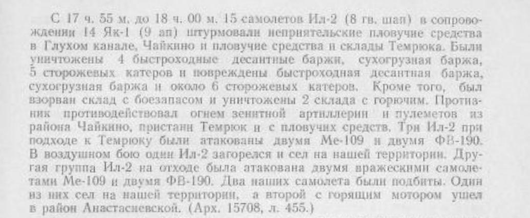

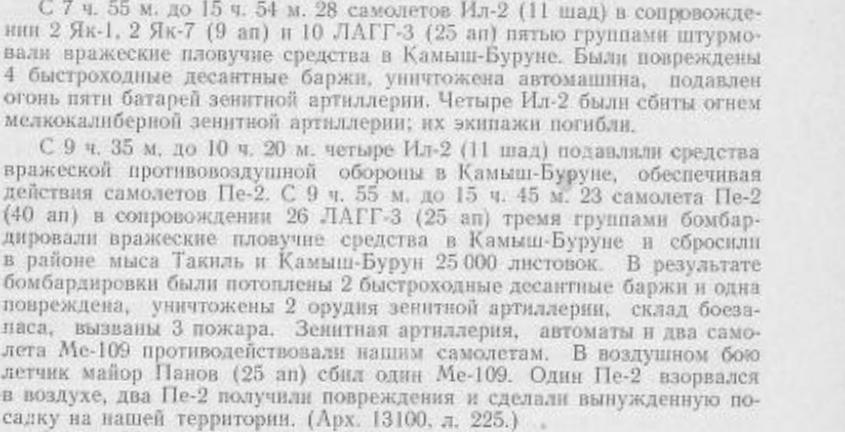

1) 26.08.1943 в результате налëта на Темрюковскую гавань получили попадания герм. СКА RT 05 (потоплен), RT 02 (повреждëн, выбросился на берег) и RT 03 (легко повреждëн).
War Diary of Admiral, Black Sea, 1 August 1943 - 31 August 1943

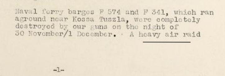

2) 01.12.1943.

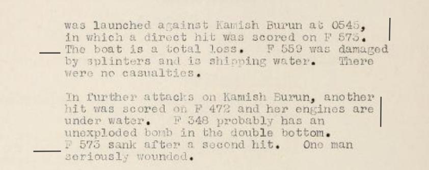

В результате налëта БА и ША на плавсредства противника в Камыш-Буруне БДБ F 573C2 была потоплена, БДБ F 559C2 получила повреждения.
War Diary of Admiral, Black Sea, 1 December 1943 - 31 December 1943
Также указано, что при налëте пострадала БДБ F 472 и, предположительно, получила попадание неразорвавшейся бомбы БДБ F 348.
Однако здесь
https://www.historisches-marinearchiv.d … value=1346
про повреждения F 472 ничего не сказано, а касаемо F 348 здесь
https://www.historisches-marinearchiv.d … _value=799
сказано, что она находилась на другом ТВД и была потоплена в Африке английскими ВВС ещё 28.07.1942
Отредактированно Mike DuGalle (13.05.2026 05:29:20)

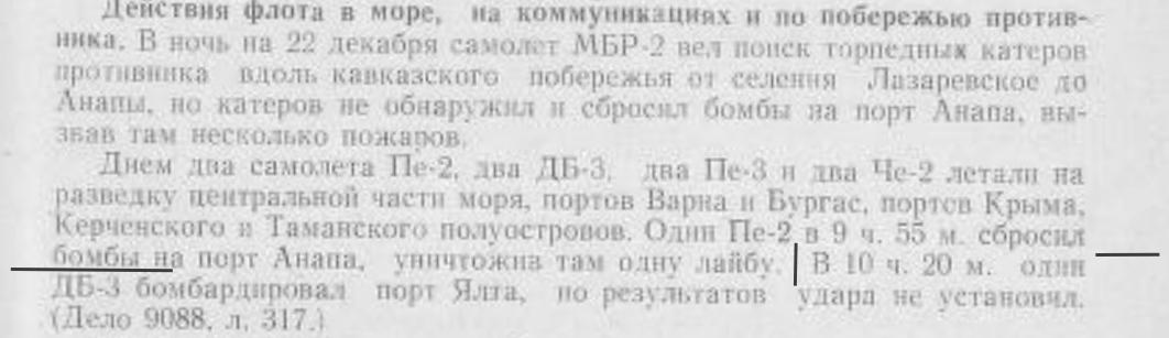

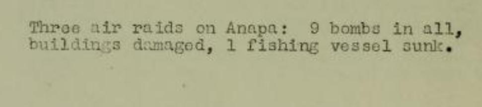

22.12.1943 в Анапе в результате налëта Пе-2 было потоплено рыболовное судно
War Diary of Admiral, Black Sea, 1 October 1942 - 31 December 1942
Хроника Великой Отечественной войны Советского Союза на Черноморском театре. Вып. 3

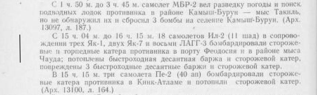

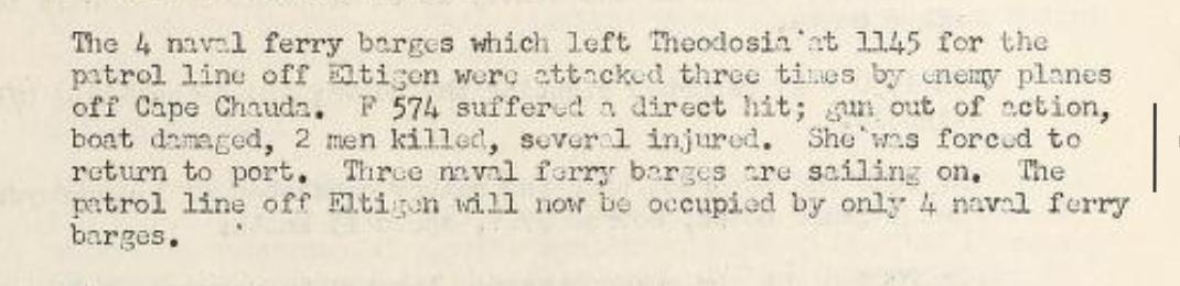

В список за ВВС ЧФ добавляются герм. БДБ F 574C2 (повреждена), F 386A (потоплена) и F 307A (повреждена), а также неназванные паром Зибеля и штурмбот (потоплены).
1) F 574C2 была повреждена 16.11.1943 в р-не м. Чауда в результате налëта ША (18 Ил-2 - полк не указан).
War Diary of Admiral, Black Sea, 1 November 1943 - 30 November 1943
Находилась в том р-не в составе ОБК из 4-х герм. БДБ.

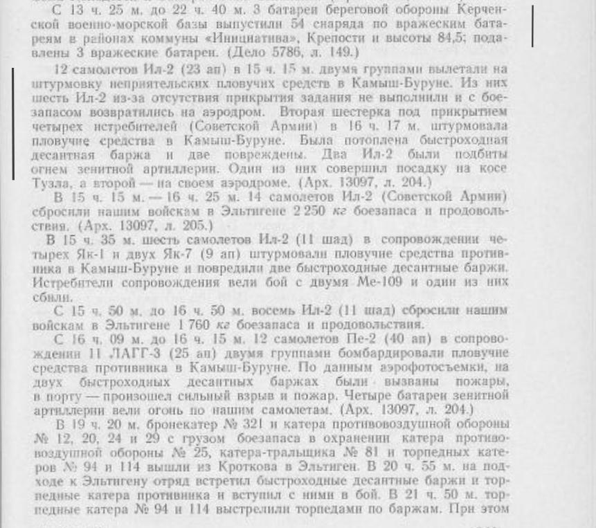

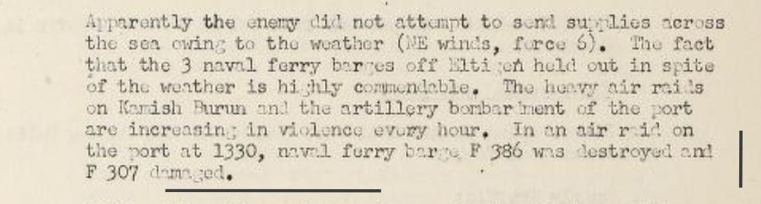

2) F 386A и F 307A были поражены 20.11.1943 в Камыш-Буруне в результате массированного налëта БА и ША (судя по временным датам, успеха добилась, скорее всего, «шестëрка» Ил-2 23 ШАП).
F 386A
https://www.historisches-marinearchiv.d … _value=758
F 307A
https://www.historisches-marinearchiv.d … _value=691
В ударе по герм. кораблям также принимала участие сов. береговая артиллерия.

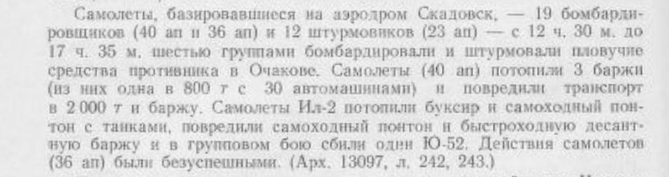

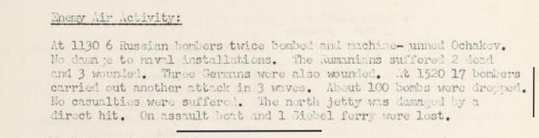

3) 30.11.1943 в Очакове в результате массированного налëта были потоплены паром Зибеля и штурмбот.
В налëте участвовали 12 Ил-2 23 ШАП и 19 самолётов Скадовской авиагруппы (от 36 ДБАП и 40 БАП).
Согласно Адмиралу Чёрного моря, плавсредства были потоплены при налëте в 15-20 «17-и бомбардировщиков». Кто-нибудь знает, что это были за самолёты? И что это были за паром и штурмбот?
Отредактированно Mike DuGalle (12.05.2026 21:55:07)

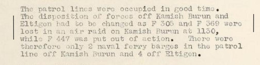

В список за ВВС ЧФ добавлены:

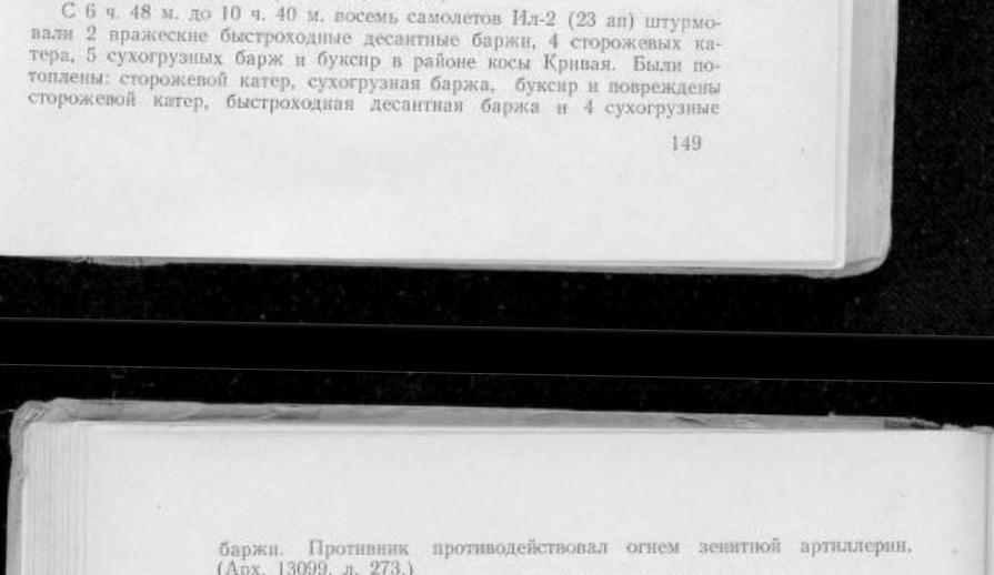

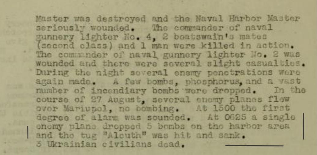

1) герм. бук. «Aleuth», потопленный в результате утреннего налëта Ил-2 23 ШАП на корабли и суда противника в районе косы Кривая (28.08.1943)

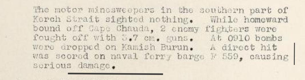

2) герм. БДБ F 305B, F 369A - «Bandirma» / «Donau» (потопленные) и F 447C2M (повреждëнная) 05.12.1943 в результате налëта БА и ША на герм. БДБ в Камыш-Буруне
3) герм. БДБ F 559C2, повреждëнная в Камыш-Буруне 11.12 в результате налëта ША
Отредактированно Mike DuGalle (12.05.2026 19:34:04)

Mike DuGalle написал:
#1674058
МК Крым пишет, что это таможенный катер причем название дает как TWIE. Что это за зверь совершенно непонятно, более нигде он не фигурирует. Скорее всего какой-то голландский катер, которых было море, причем название типа TWEE GEBROEDERS, таких было полно. В Гренере их штук пять реквизировано, но что с ними в дальнейшем стало неизвестно. Надо у голландцев копать.
#1674058

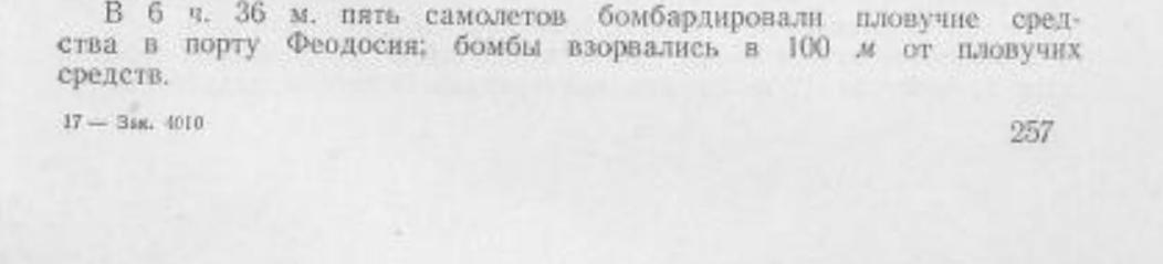

В данном случае мы имеем дело с очередной путаницей в штабе АЧМ. Фактически все 5 налетов на Феодосию 5.10.43 окончились ничем.
Результативны были налеты прошлого дня. В 06.30 получил попадания в надводную часть ТХ THEBEN, у него было 4 раненых, а лихтер 102 был тяжело поврежден и посажен на мель.
Лихтер 24705 получил повреждение подводной части во время налета 4.10.43 в 13.15, его буксировали в гавань, где он ушел на дно.
Кроме того, утонул рыбачий катер, а у лихтера 1476 были повреждения от осколков в надводной части.
#483 13.05.2026 05:53:32
#1674141
Видимо у авторов НМА не дошли руки до КТВ 3 ДФЛ.
11.15  авианалет на гавань Камыш-Буруна. F.472 получила попадание очень близко от борта, в данный момент небоеготова. Во время новых налетов получила дополнительные повреждения и совершенно выведена из строя. Назавтра она ушла в Феодосию.
Что касается F.348, то это опечатка. Должна быть F.340. Она 1.12.43 получила повреждения шкафута, трюма и левого вала при бомбардировке. Но при этом считалась ограниченно боеготовой и даже использовалась в работах по гавани.
Возможно самолеты ВВС РККА?
СТС ЧМ пишет, что 30.11.43 в Очакове поврежден лихтер L.483, а лихтера L.310 и буксира OSTMARK "легкие течи от ружейных пробоин". Зибель и штурмбот скорее всего принадлежали не Кригсмарине и подробности надо искать у Хеера.

igor написал:
#1674260
Лихтер 24705
А есть буквенные их обозначения?
Был ли 24705 полностью потерян или его немцы потом подняли?

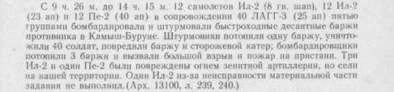

#1674186
19 А-20 и Пе-2 (из 36 ДБАП и 40 БАП) и 12 Ил-2 (из 23 ШАП) с 12.30 до 17.35 шестью группами бомбили и штурмовали плавсредства противника в Очакове.
Потоплен сапёрно-десантный катер «L-217» (тип PiLb 40).
igor написал:
#1674260
Лихтер 24705
JPR-24705 (465 т.)
С уважением, Фёдор.
#1674294
В документах, описывающих налет - нет. Возможно они мелькают где-то в других, но кто их будет тралить? Точно не я.
Был ли 24705 полностью потерян, я не знаю. Вопрос тот же - надо тупо читать дальше от места потери много документов, и может быть он мелькнет.

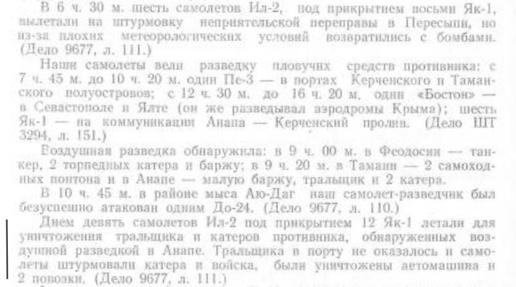

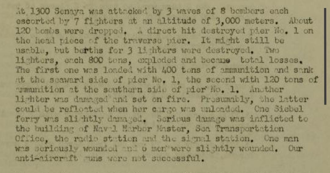

15 сентября 1943. В результате налëта получил бомбовое попадание пирс, были уничтожены два лихтера, ещё один подожжён и легко повреждëн один из паромов Зибеля.
War Diary of Admiral, Black Sea, 1 September 1943 - 30 September 1943
Однако в соответствующей «Хронике» данным по самолëтам, которые могли нанести удар, я найти не смог.
Может быть, ВВС КА?
«Senaya» это, я так полагаю, посëлок Сенной в р-не Керченского пролива?
Отредактированно Mike DuGalle (Вчера 17:06:54)

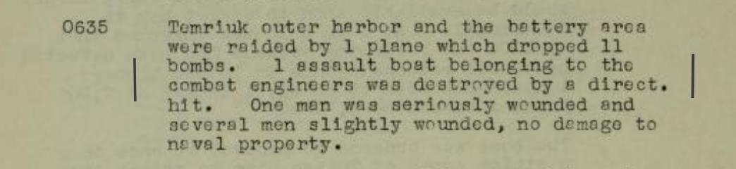

21 сентября 1943. В гавани Темрюка в бомбовым попаданием с одиночного самолёта был уничтожен сапëрно-десантный катер (06:35 БРЛ).
Однако и здесь нет соответствующих данных в «Хронике».
МБР-2 работали в ночь на 21.09, но над Анапой.
Остальные начинали работать с 13:45 (МСК)
Отредактированно Mike DuGalle (Вчера 19:08:16)
#1674505
Тяжёлый штурмбот «№ 1088» (тип 42) (из 86-го сапёрно-десантного батальона). Предположу, что это армейский самолёт.
С уважением, Фёдор.
