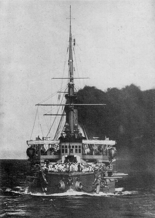

В корпусе такого водоизмещения и длиной 100 метров 22 узла просто физически не получится. 1-й горб сопротивления не даст. Максимум 16-17 узл.
100 метровому кораблю для достижения 15-16 узл достаточно 1-1,2 л.с./тонну. А для достижения 22 узл уже надо 3-3,5 л.с./тонну. А при 26 узлах будет 2-й горб сопротивления. Для его достижения нужно 5-6 л.с./тонну.
Так что если 22 узла уж очень надо, придется КТУ в 27-30 тыс л.с. ставить.
На пассажирских лайнерах иногда для увеличения скорости длину увеличивали.
Лайнер Аугуста Виктория был увеличен в длину на 19 м и скорость выросла без изменения мощности только из за того что точка 1-го горба сопротивления сдвинулась с 20,4 до 21,7 узл.

В гидродинамических расчетах берется длина по ватерлинии, а она - 101,8 м.
CVG написал:
#1674884
Просто длинный корабль будет идти ровно, а у короткого начнет морду поднимать из воды, как у моторной лодки и все.
Да не очень-то у него нос поднимался на высокой скорости.
https://e.radikal.host/2026/05/29/ImperatorAleksandrII1886-1922.jpg
