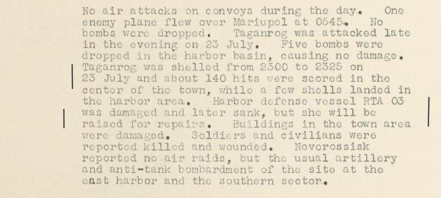

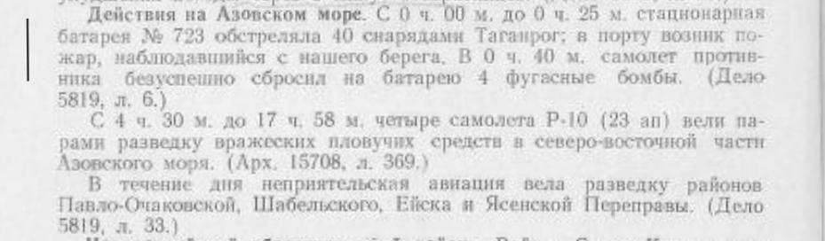

В ночь на 24.07.1943 в результате обстрела со стороны батареи № 723 Азовской флотилии получил попадание и затонул в Таганрогской гавани герм. СКА RTA 03 (в дальнейшем немцами был поднят для восстановления)
War Diary of Admiral, Black Sea, 1 June - 31 July 1943
Отредактированно Mike DuGalle (11.05.2026 16:10:38)

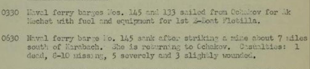

03.06.1942 герм. БДБ F 145A подорвалась на мине и затонула в устье р. Днепр (согласно нем. стороне - в 7 милях южн. хутора Карабах).
War Diary of Admiral, Black Sea, 1 June 1942 - 30 June 1942
Согласно данным с герм. стороны, мины была с одного из самолëтов люфтваффе. По мнению М. Э. Морозова, F 145A подорвалась на одной из англ. донных мин A-1-IV, выставленных сов. БТЩ Т-405 «Взрыватель»
https://rutube.ru/video/65a7ab90488fb72 … 3956d3ab6/
Мирослав Морозов. Великая Отечественная война на Черном море. Часть 16-1
(таймкод 01:24:12)
Отредактированно Mike DuGalle (14.05.2026 20:13:21)

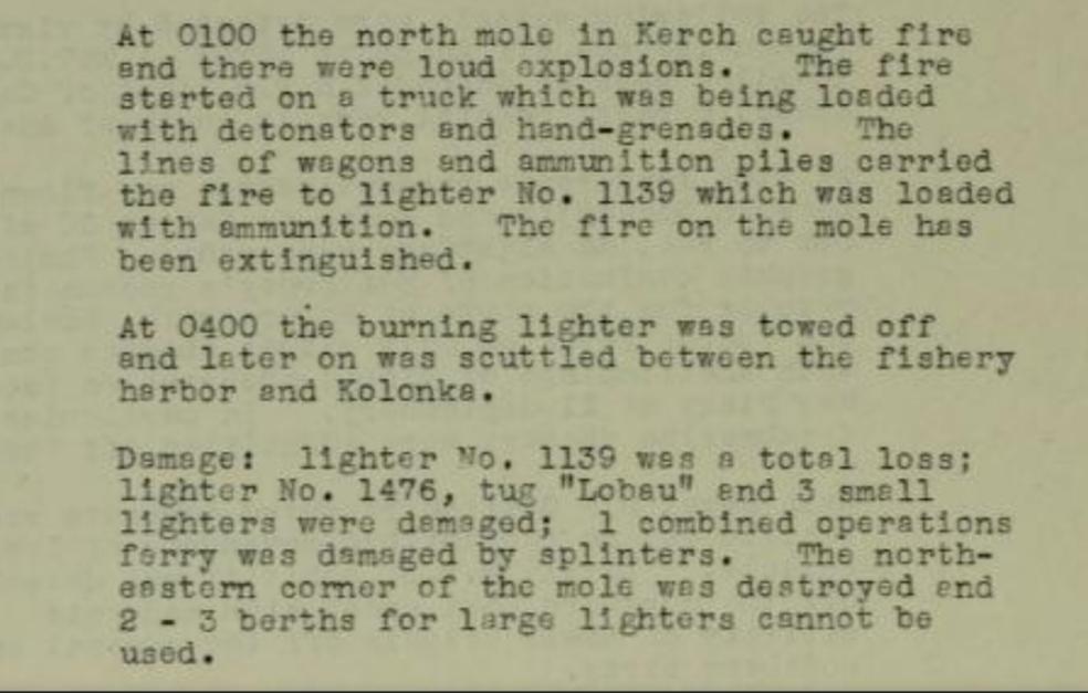

22.09.1943
01:00 (БРЛ) в Керченском порту загорелся северный мол и раздались громкие взрывы. Пожар начался в грузовике, загруженном детонаторами и ручными гранатами. Далее, огонь добрался до лихтера N° 1139, также загруженного боеприпасами.
В 04:00 пылающий лихтер был отбуксирован и затем затоплен.
Итоги: лихтер N° 1139 потерян полностью, получили повреждения лихтер N° 1476, буксир «Lobau» and 3 малых лихтера; повреждения от осколков получил паром Зибеля
War Diary of Admiral, Black Sea, 1 September 1943 - 30 September 1943
Отредактированно Mike DuGalle (24.05.2026 19:37:09)

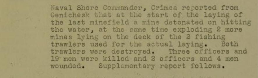

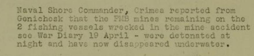

19.04.1942
При установке немцами минного заграждения у Геническа погибли два мобилизованных рыболовных траулера (названия не указаны), принимавшие в этом участие. При установке последнего минного поля одна из мин взорвалась при ударе о воду, после чего сдетонировали мины, из находившихся на указанных судах.
Погиб 21 ч. э., в общей сложности, от обоих судов (из них 3 офицера), четверо ранены
War Diary of Admiral, Black Sea, 16 December 1941 - 15 May 1942
Суда погибли от мин FMB (из дополнительного отчëта от 21.04)
Отредактированно Mike DuGalle (28.05.2026 04:40:50)

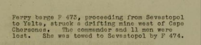

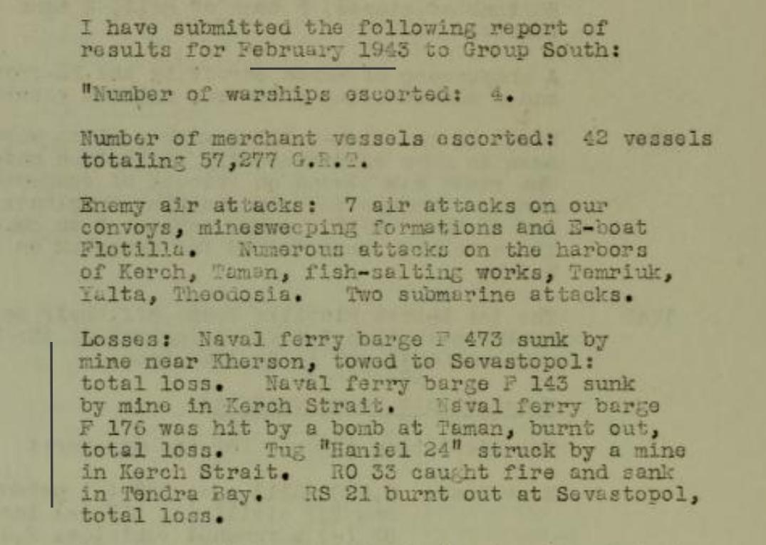

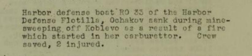

В дневнике Адмирала Чëрного моря от 09.03.1943 указаны следующие потери за февраль 1943:
герм. БДБ F 473C - подорвалась на мине недалеко от Херсона, потеряна полностью
герм. БДБ F 143A - подорвалась на мине в р-не Керченского прол.
герм. БДБ F 176A - получила бомбовое попадание у Тамани, выгорела, потеряна полностью
герм. бук. «Haniel 24» - подорвался на мине в р-не Керченского прол.
герм. СКА RO 33 - загорелся и затонул в р-не Тендровского зал.
герм. СКА RS 21 - сгорел у выхода из Севастополя, потерян полностью
War Diary of Admiral, Black Sea, 1 January 1943 - 31 March 1943
F 473 подорвалась 17.02 зап. м. Херсонес в результате подрыва на плавающей мине (+12 ч. э., включая ком. корабля)
Отбуксирована в Севастополь БДБ F 474. В дальнейшем отправлена в Варну, но еë ремонт был признан нецелесообразным из-за больших затрат. Утилизирована 18.10 (вместе с  БДБ F 144).

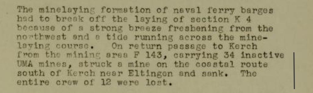

F 143 с грузом 34 неактивных мин UMA подорвалась 24.02 у Эльтигена при возвращении в Керчь с неудавшейся из-за погодных условий минной постановки в р-не секции K 4 (+ не менее 12 чел.)
https://www.historisches-marinearchiv.d … _value=280

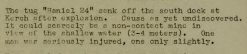

«Haniel 24» затонул 12.02 возле южного причала Керчи после взрыва. Причина на момент гибели была не установлена; «вряд ли была бесконтактная мина», учитывая «глубину в 3-4 метра» (=2 ч. э.)
RO 33 погиб 27.02 при осуществлении траления в р-не с. Коблево из-за пожара, возникшего в карбюраторе (=2 ч. э.)

Mike DuGalle написал следующее:19.04.1942
Погиб 21 ч. э., в общей сложности, от обоих судов (из них 3 офицера), четверо ранены.
Уточнение:это были не немцы,а хорваты.

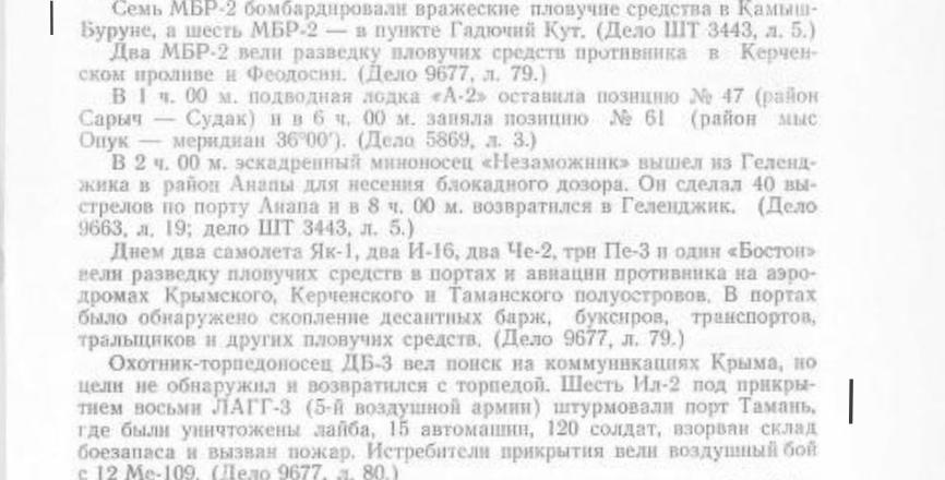

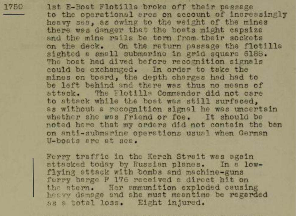

Отдельно про БДБ F 176A (о ней писал дважды в другой теме).
26.02.1943 получила тяжëлые повреждения в результате бомбового попадания при налëте сов. авиации.
Здесь:
https://www.historisches-marinearchiv.d … _value=304
со ссылкой на KTB 1. Landungsflottille говорится, что БДБ была поражена в 10:20 (БРЛ).
по времени, вроде как, могут подходить 6 МБР-2.
Однако в данном источнике говорится, что БДБ на момент получения бомбового попадания находилась в самой Тамани.
Здесь:
новость о поражении F 176 говорится после 17:50 (БРЛ)
по времени подходят 6 Ил-2.
Однако серьёзные разночтения по времени с предыдущим источником
И если это Ил-2, то были ли это армейские самолёты или армейскими были только прикрывающие их истребители?
Если Ил-2 были ВВС ЧФ, что какого полка?
Отредактированно Mike DuGalle (Вчера 00:59:04)

Про F.176 в КТВ 1 ДФЛ есть даже отдельный отчет, где четко описаны место и время ее поражения. Мало ли что там написали в вышестоящих инстанциях? Время поступления сведений, например, или ошибка. 10.20, и никаких 17.50
