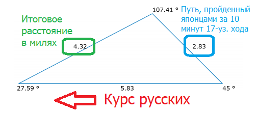

За 10 минут при скорости 17 узлов и угле расхождения 45 град русские отдалятся от ближайшей точки японского курса на 2 мили
Вы хотя бы открывали ту ссылку, что я прислал?
Или открыли, но ничего не поняли? Ну, тогда вот Вам "пояснительная бригада":
https://s.fotora.ru/85274958ef34de87.pngминиатюра с ссылкой на оригинал

#1675184
next написал:
#1675155
Да все я понял - в Вашей виртуальной реальности русские и японцы в момент отворота русских находятся в одной  точке,  что Ваша красочная схемка и подтверждает.:D:D:D

next написал:
#1675195
Вас не смущает, что нижняя грань имеет длину 5,83?
Эти 5,83 мили складываются из:
- 3 мили изначального расстояния между эскадрами;
- 2,83 мили, пройденные русской эскадрой.
Простите, но необходимость пояснять такие простые вещи многое объясняет.
#469 Сегодня 01:53:44
Сообщений: 8602
Re: альтернативный Рюрик
#1675207
Коллега, в Вашем варианте крейсер в момент отворота находился впереди по носу неприятеля или на кормовых углах, а не, например, на траверзе. Расстояние между кораблями может быть одинаковым, но курсовой угол разным при этом. Если пересчитаете от варианта нахождения на траверзе в момент отворота (через два треугольника), то и получите искомые 50 кабельтовых. Но это, повторюсь, при нахождении изначально на траверзе.
Отредактированно Аскольд (Сегодня 02:01:10)
