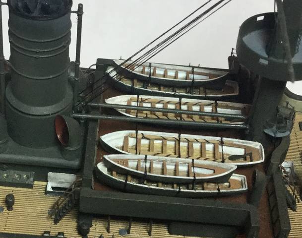

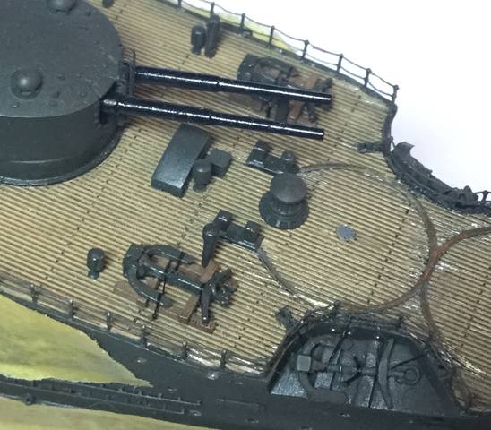

День добрый!
У меня стройка идёт медленно и трудно. Много мелочевки дополнительной нужно делать, поэтому продвижение не большое, относительно моего последнего отчета здесь, уж не взыщите :).
За прошедшее время я поставил обе мачты, разместил становые и запасные якоря, увязал их по походному, но ещё не изготовил якорные цепи. На кормовом мостике начал монтировать вёсельные плавсредства на кильблоках с найтовыми, вёслами, рулями. Поставил на гроте грузовые стрелы с талями. Начал примереть такелаж, делать под него крепежи талрепов и расстановку рымов. Вот пока все.
http://images.vfl.ru/ii/1516998355/2ee41508/20323605_m.jpg http://images.vfl.ru/ii/1516998355/7eacf581/20323606_m.jpg http://images.vfl.ru/ii/1516998356/ca3cbb75/20323607_m.jpg

Вадим,и чисто вопрос.Точнее,просьба и вопрос-как Вы крепили и ставили шлюпки одна в одну и фото.Ну,места посадки.
ПыСы.Точнее-как именно шлюки ставились одна в одну....

Как обычно, на киль-блоках, установленных на банки нижних шлюпок.

Да я действительно ставил вельботы на кильблоки но кильблоки опирал не на банки а на настил пола рабочего катера. Я где то читал что обычной практикой при установке одного весельного плавсредства в другое у донора банки совсем разбирались и устанавливались кильблоки. На модели я поступил компромиссно банки срезать с катеров не стал а кильблоки сделал удлиненными с опорой на настил рабочего катера. Найтовыми закрепил за банки катера.
По травлению. У меня остались в наборе почему-то как раз травленые кильблоки для двух вельботов и двух яликов. Я их удлинил пластиком, чтобы хватало до пола и нижний вырез кильблоки оказался чуть выше уровня банок.

Ну уж не знаю что ещё показать, поскольку фотку где вельбот установленный поверх рабочего 14-ти весельного катера я приводил здесь немного выше.
Ну вот ещё могу дать такое фото, один 6-ти вёсельный ял стоит поверх 16-ти весельного катера, на втором катере установлены только кильблоки и он ждёт своего наездника :). Так понятней будет?
http://images.vfl.ru/ii/1517126410/5589e255/20338550_m.jpg
