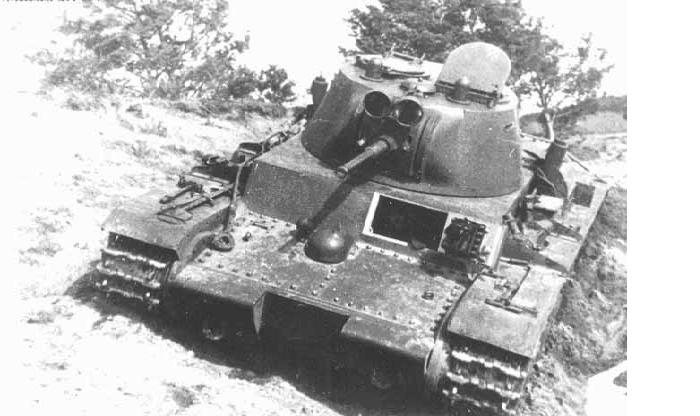

или великий ум и надежда автопромы думает, что танк с перегруженной подвеской вообще не поедет?
адм написал:
#1244707
Торсион рассчитывается по чуть более сложной формуле.
33 т/3=11 тонн на ось. Если КВ нагрузить до 66 тонн, неужели торсионы не навернутся?

подвеска Т-46 проектировалась из расчета боевой массы в 10,5, потом перепроектировалась под 14т. Под 18т проектировалась как раз подвеска Т-46-5.
Вы бы хоть источник указали, а то ведь везде пишут, что вес Т-46-5 (Т-111) был 30 тонн, плюс-минус.

адм написал:
#1244682
Да как тут обратить внимание, если на Т-46-5 упругими элементами были рессоры.
Да и не дизельный мотор на нем стоял, а бензиновый.
Так что относитесь к этому сайту http://www.aviarmor.net/tww2/tanks/ussr/t-111.htm критически. Проверяйте каждую фразу, чтоб не делать скоропалительных выводов.
Вполне может быть, что на Т-46-5 упругими элементами были рессоры, что его вес был 32 тонны, длина 5400 мм, ширина 3140 мм и т.д.. Но это лишь доказывает, что на фото не Т-46-5.

Асандр написал:
#1244724
Как доказывает?

адм написал:
#1244725
Как доказывает?
Если словесное описание предмета одно, а на картинке видно совсем другое, какой вывод Вы из этого сделаете?

Асандр написал:
#1244730
Что мы видим на картинке?
У танков с торсионами оси балансиров расположены максимально близко к днищу. Оно и понятно - для компактности.
Что же у Т-46-5? На всех изображениях и фото оси балансиров подняты от днища. Если бы в осях балансиров располагались торсионы, они пронзили бы БО, КПП и мотор. А оно надо?
Почему же они расположены так высоко? Так в них не было торсионов, а рессоры располагались внутри танка.
#337 28.01.2018 20:09:22

адм написал:
#1244739
Во-первых, оси расположены не очень высоко. Почему не ниже - это вопрос, но причины на то быть могли. А вот рессоры внутри танка - это Вы загнули.

AAG написал:
#1244742
А теперь сравните это с Т-50; К примеру Т-34 на момент принятия на вооружение на 6 тонн был легче
А это вообще к чему? Вы хоть поясняйте, что хотите доказать.
#344 28.01.2018 20:44:35
Асандр
Re: Советские опытные танки в Зимней войне
адм написал:
#1244743
И у него не было торсионов.
Скучный Ёж с Вами не согласен.

О! Началось вранье и подтасовки. Речь шла о том как бы себя повела торсионная подвеска, а не о том где она стояла.
На Т-46-5 рессоры внутри корпуса.

AAG написал:
#1244753
Ширина трака 500мм. Это факт!
По фотографии этот факт можно как-нибудь подтвердить?
http://images.vfl.ru/ii/1517147840/38ba40fe/20343011.jpg

Асандр написал:
#1244741
А в документах разве слова отсутствуют? По словесным описанием имеется ввиду текст и цифры, а под картинкой - видимое глазом изображение. Неужели не понятно?
словесное описание это "обс " одна баба сказала
есть чертеж. есть размеры. есть тех описание- это документы
фото - просто картинка

Асандр написал:
#1244733
Ширина гусениц около 450 мм, а ширина танка примерно 2800.
http://i61.tinypic.com/20zcqbr.jpg
полная ширина 2650
