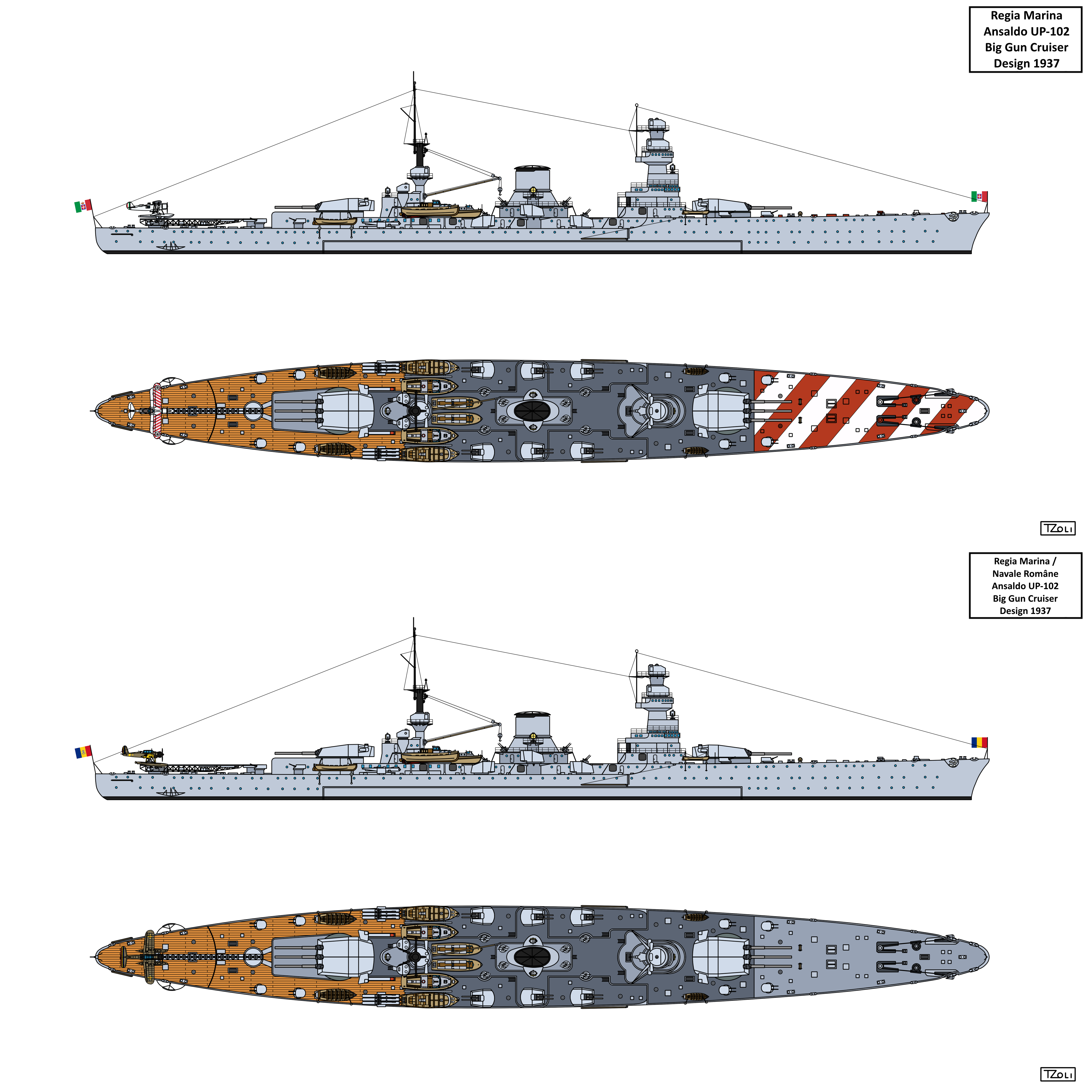

(Задумчиво) А может, просто заказать UP102 у "Ансальдо"?
https://digilander.libero.it/planciacomando/unita/foto/UP102.jpg

Стоп а что это?

Проект "Ансальдо" для Румынии (ну, и вообще на экспорт), вторая половина 30-ых.
Размеры: 187,5 (oa) x 21 x 5,8m
Водоизмещение: 10.770tons (стандартное), 13.500tons (полное)
Силовая: 75.000 л.с., ТЗА, 4 вала
Скорость: 57km/h (31 узел)
Броня: 102mm пояс, 64mm палуба
Вооружение:
2x3 280mm ГК
6x2 120mm универсалки
8x2 40mm зенитки
8x2 20mm зенитки
2x3 533mm ТА
2x гидроплана
Вот визуализация в цвете от Tzoli:
https://images-wixmp-ed30a86b8c4ca887773594c2.wixmp.com/f/08aa4d77-0718-40f2-bb4a-c61352d22946/dbsyltf-a37ae4cc-b638-4335-8023-2290db2a1c6a.png?token=eyJ0eXAiOiJKV1QiLCJhbGciOiJIUzI1NiJ9.eyJzdWIiOiJ1cm46YXBwOjdlMGQxODg5ODIyNjQzNzNhNWYwZDQxNWVhMGQyNmUwIiwiaXNzIjoidXJuOmFwcDo3ZTBkMTg4OTgyMjY0MzczYTVmMGQ0MTVlYTBkMjZlMCIsIm9iaiI6W1t7InBhdGgiOiJcL2ZcLzA4YWE0ZDc3LTA3MTgtNDBmMi1iYjRhLWM2MTM1MmQyMjk0NlwvZGJzeWx0Zi1hMzdhZTRjYy1iNjM4LTQzMzUtODAyMy0yMjkwZGIyYTFjNmEucG5nIn1dXSwiYXVkIjpbInVybjpzZXJ2aWNlOmZpbGUuZG93bmxvYWQiXX0.25JJs8WVJ3oNABrhn7pj5cKTDUtD6Xfjm9SDk-w2414

Какая интересная кораблика!

Видимо идея носилась в воздухе. Другое дело что вызывает сомнение указанное водоизмещение.

Перемасштабированный аргентинец....

Сомнительные какие-то данные. При водоизмещении "вашингтонца", 6 280 мм и 31 узел при 75 тыс. л. сил.
