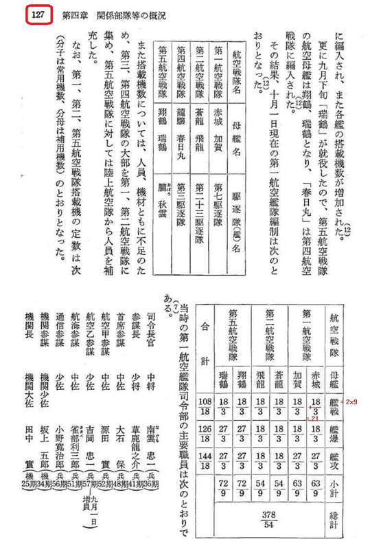

По штату в АГ полагалось также иметь по 3 запасных самолёта каждого типа, но если наличие запасных истребителей подтверждается, то по фактическому наличию запасных бомбардировщиков и торпедоносцев полной ясности нет.
В том-то и дело, что на 1 декабря 1941 ни одному АВ Кидо бутай по разнарядке НЕ полагалось запасных самолётов вообще.
Но ещё на 1 октября полагались. Так во всяком случае написано в <CC>, Т.10, с.127. Может не успели сдать запасные на склад?
Более того, в том же томе на с.591 есть таблица расписания воздушных сил на начало войны за Великую Восточную Азию и по ней запасные самолёты на АВ 1-й, 2-й и 5-й ДАВ тоже числятся.
А по другим данным от того же МГШ - уже нет.
Можно подумать, что это первая разбежка в японских документах которую мы встречаем :)
Но давай зайдём с другого конца - запасные истребители на "Акаги", "Кага", "Сорю" и "Хирю" в Гавайской операции были и это факт.
Сверхштатные - да, были. Но вот были ли они запасными? Или их специально прислали на корабли вместе со сверхштатными пилотами?
Кто знает? Вот только это количество "сверштатных" машин чётко совпадает с количеством запасных по октябрьской организации 1-го ВФ.
Может они и не сверхштатные вовсе?
Количество запасных машин на 6 АВ Кидо Бутай по штату от декабря 1941 составляло 54.

Евгений Пинак
Евгений Пинак написал:
#1502402
#1501795
ВП зафиксированы :)

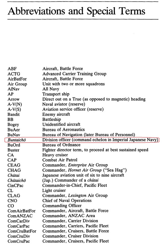

P.S. Далее в статье Бунтайтё https://en.wikipedia.org/wiki/Buntaichō тот же автор также неправильно указывает, что, якобы, это летная должность, хотя это обычная строевая должность на любом
корабле: артиллерийском, авианосном, ПЛ и т.д. (ротный командир). Автор в обоих случаях ссылается на некоего Lundstrom, John B. (2005a). The First Team: Pacific Naval Air Combat from Pearl Harbor to Midway.
По поводу Ландстрома. Я бы не был так категоричен ;) Вы прочитали Википедию, но если взять самого Ландстрома, то вот как он перевёл термин <бунтайтё:>
https://i.postimg.cc/C1Pt1rbD/Image-0019.jpg
Как видите, сам он не утверждает, что это именно авиатор, а говорит, что это обычная строевая должность :)

#163 08.05.2021 16:37:28
Сидоренко Владимир
Сообщений: 5947
Re: Командир авиагруппы "Вакамия-Мару"
turkish
turkish написал:
#1502924
1) Относительно авиации ВМС Японии любят подчеркнуть, что вылеты формировались оперативно из различных подразделений авиаБЧ кораблей и совершенно необязательно повторяли строевую структуру корабля (части). Т.е., имеет право на существование мысль, что отнюдь не все комэски кораблей (командиры отрядов) принимали участие в данном вылете (по штату в авиаБЧ ДАВ №1 по пять комэсков)
Ага. <Хикоокитай> уходит в боевой вылет (причём по количеству машин - в полном составе), а его командир остаётся отсиживаться на борту :)
turkish написал:
#1502924
Насчет двенадцати рот можно предположить вариант
- две ТАЭ двухротного состава (3 Х 36 машин = 108 чел.)
- две ЛБАЭ трехротного состава (2 Х 54 машины = 108 чел.)
- ИАЭ двухротного состава (18 чел.)
Итого: 36+54+18=108 машин. Это что за авиагруппа такая?
turkish написал:
#1502924
С точки зрения штатов
Эти штаты не показывают организацию. Вы же вроде это признали?
turkish написал:
#1502924
Сидоренко Владимир написал:
#1502914
    turkish написал:
Не так редко встречается цифра 21 - она может представлять сочетание численности рот (эскадрилий) 9+12.
Нет. Это те же 18+3.
Виноват, я могу поинтересоваться, почему Вы так уверены в этом варианте (при том, что он возможен). Цифры в данной таблице именно на него однозначно не указывают.
На него указывают цифры в другой таблице:
https://i.postimg.cc/zXWdzHbP/010-074.jpg
turkish написал:
#1502924
Причем, насколько я понимаю, в данной авиаБЧ это И-96 (A5M)?
На тот момент - да. Но позднее АГ "Рюдзё" перевооружили на "Дзэро".
Отредактированно Сидоренко Владимир (08.05.2021 16:41:13)
Да, спасибо, теперь стало понятно. Вы не укажете источник по возможности?
#1502943   [/u]
Спасибо, понятно. Мне подумалось, что И-96 по габаритам меньше И-0, удивительно, что он не поместился.
Спасибо за примеры.
Отредактированно turkish (08.05.2021 17:07:13)
Да всё тот же 10-й том, я же о нём выше упоминал и Вы написали, что всё нашли:
turkish написал:
#1501869
#1501857
Коллега, спасибо - это именно именно то, о чем я спрашивал. Буду изучать, спасибо за наводку.
Я потому и подумал, что всё будет понятно, достаточно лишь подчеркнуть номер страницы.
Виноват, надо было выражаться яснее.
turkish написал:
#1502951
#1502943   [/u]
Меньше, конечно (на прим. 1 м по длине), но не в разы же.
Отредактированно Сидоренко Владимир (08.05.2021 17:44:25)

Я про те декабрьские штаты, что на странице 127 10 тома СС.
На стр.127 - состав 1-го ВФ на 01 октября.
#1503015
Вообще-то посчитать хикотайтё и бунтайсё на каждом АВ - можно. Назначения на эти должности публиковались в "Кайгун кохо" (海軍公報)
Адов труд. И ради чего? Их количество нам организацию корабля и его АГ всё равно не даст.
Надо искать японские аналоги наших штатно-должностных расчётов.
