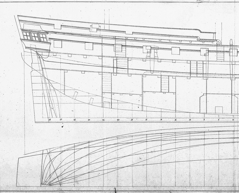

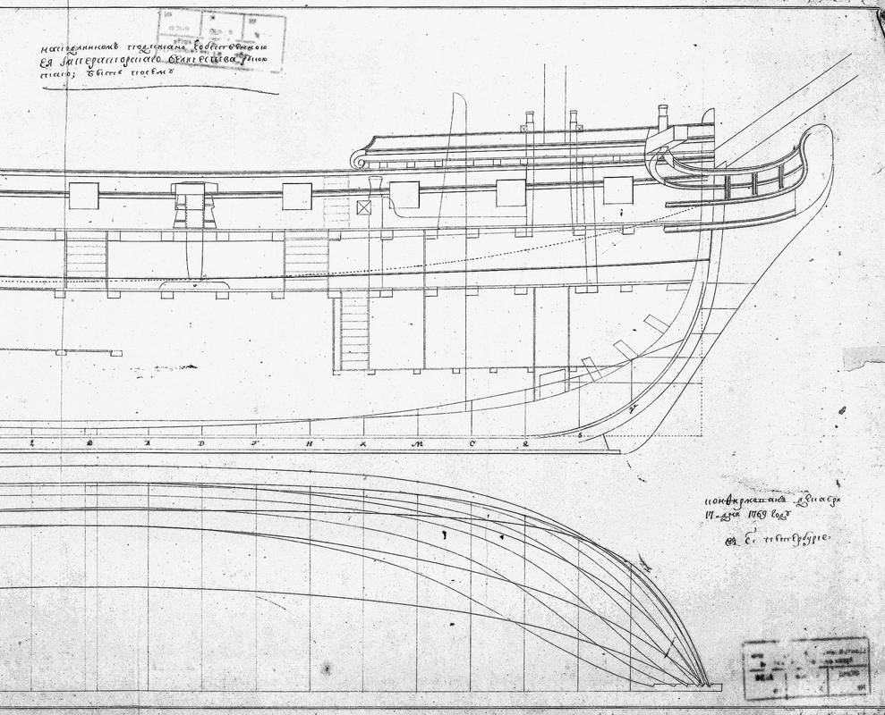

"Первый", 1769:
https://i.postimg.cc/KjDXxh3N/1.png
https://i.postimg.cc/v8zSYzS3/2.png

#517 06.04.2023 18:06:18
Сообщений: 6255
Re: Частные вопросы
Св. Феодор
https://i.postimg.cc/MvtvtG8t/1.jpg
https://i.postimg.cc/2bm12L3c/2.jpg
Отредактированно Олег (06.04.2023 18:07:52)
#518 06.04.2023 18:18:10
Сообщений: 6255
Re: Частные вопросы
А.Иванов написал:
#1573733
Но такого фрегата в Англии пока никто не нашел!
И не было у англичан фрегатов с такими размерениями. Конструкция нижней палубы конечно не обычная и корпус несколько выше, чем у современников. А в остальном все конструктивные элементы "истинного фрегата" есть. Никогда не  изучал специально толщину бимсов под нижней палубой фрегата - может такие солидные были не тольку у "Св Феодора".
А.Иванов написал:
#1573733
Причем, если последовательно разложить до-Феодоровские проекты, то прекрасно видно, что только не делали в одних и тех же размерах Петровского штата, чтобы удовлетворить запросы моряков.
Почитать бы где про это. Это не только российская специфика - с архитектурой однодечных фрегатов в первой половине 18 века экспериментировали и в других странах, жаль общей картины нет, так, отдельные чертежи/модели. Эпоха поиска оптимальной конструкции весьма интересна.
А.Иванов написал:
#1573733
но довод не достаточный - это взгляд современника, и чем он лучше, скажем, взгляда моего или кого другого из ныне здравствующих, тот еще вопрос
Так ведь чертежи есть с планами палуб. Я не так хорошо знаю конструкцию деревянного корабля, как вы, но каюты, камбуз, крюйт-камера или склад запасных парусов вполне опознаются.
Отредактированно Олег (06.04.2023 18:21:29)
