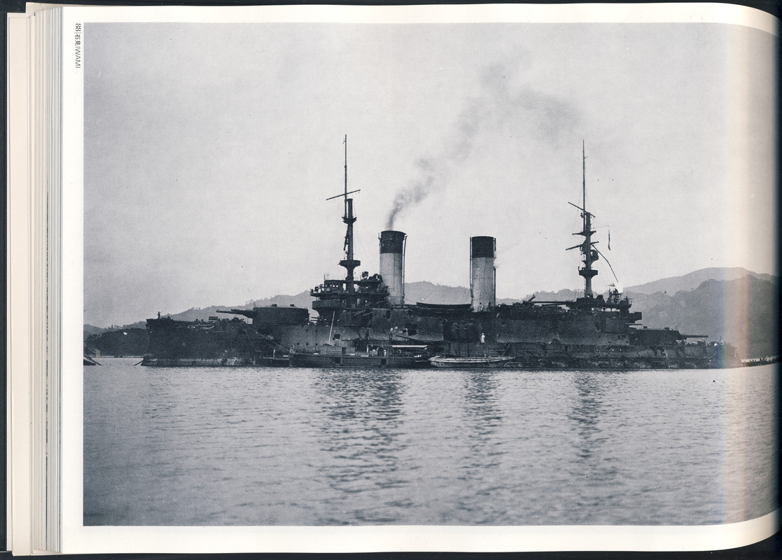

me109k написал:
#1574137
Фото Орла после сдачи, качество конечно не очень,но дифферент не особо заметен,если он вообще есть.
Качество, кстати, хорошее для тех погодных условий, но сделано с близкой дистанции.

me109k написал:
#1574137
Кронма скажет, надеюсь, что он имел в виду. Ну и объяснение дифферента. Можно предположить

АК написал:
#1574209
Колеса скажет, надеюсь, что он имел в виду. Ну и объяснение дифферента. Можно предположить
Конечно, ватерлинию разглядеть трудно, но по-моему крен на корму есть.
#79 11.04.2023 19:28:42
Сообщений: 25188
Re: Рапорт Пэкинхема о повреждениях "Орла"
invisible написал:
#1574289
Визуально светлая "полоса обрастания" в корме имеет меньшую высоту, чем в носу.
#80 11.04.2023 20:10:10
me109k
Сообщений: 1073
#1574292
Это иллюзия, при подгоне фото к горизонтали, никакого дифферента нет .Есть подъем палубы в носу

me109k написал:
#1574296
Там есть еще прямые линии палуб повыше.  Если приподнять фото к верху экрана, то крен заметен.
#83 12.04.2023 18:14:13
me109k
Сообщений: 1073
invisible написал:
#1574392
Это какие же палубы повыше? Их заметных  всего две присутствует-верхняя\срезы и палуба бака\спардека. Выравнивал по вл, верхней палубе-корма\ срезы, верхней  линии борта спардека, насколько это возможно на данном фото, никакого диффренета не увидел. Речь ведь была об нём, насколько помню, а не о крене на один из бортов.

me109k написал:
#1574137
Я говорил вот про это фото:
https://i3.imageban.ru/thumbs/2023.04.13/55c2954bd9f513bc774209a9876eac59.jpg
Высота надводного борта меньше, чем должна быть при посадке на ровный киль.
Кроме того, есть записи Костенко с указанием точной осадки кормой и примерной осадки носом: дифферент на корму 1ф-3дм.
