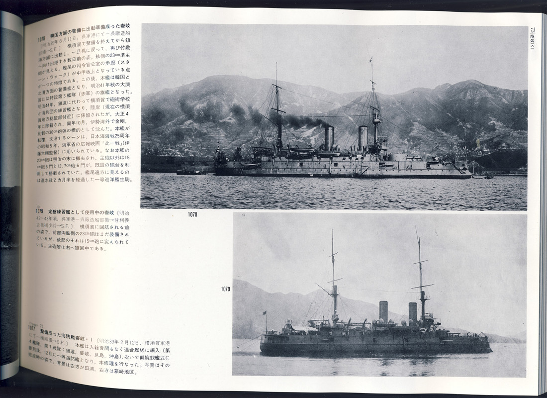

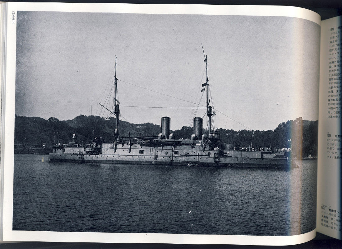

Относительно ЭБР "Имп. Николай I" (точнее, "Ики") - я как-то уже задавал этот вопрос:
После перевооружения у японцев он получил в батарее 6-152мм и 6-120мм + 6-76мм на корме на палубе (по три). Но на схеме Престона и на японских фото на корме (между 76мм) отчетливо видно более крупное орудие, похоже на 120мм:
https://i.postimg.cc/g2Bn7FpM/1.jpg
https://i.postimg.cc/W10HWj0V/2.jpg
https://i.postimg.cc/KckSP6pG/4.jpg
Какие будут соображения,

#1574303
А фото точно соответствуют периоду произведенного перевооружения? Например первое фото в википедии обозначается как февральское 1906 года. И на нем наоборот, 6"-ки не видны, а как раз 9" еще в казематах.

#1574315
1-е фото - 12.02.1906.
2-е фото - 11.06.1906.
3-е фото - 1909-1910. В примечании сказано, что 23см заменены на 15см. Что за орудие на корме?

#1574323
На фото видно. 152-мм/45 Кане. Собственно, эту пушку "Николай" получил при подготовке к переходу, в начале 1905 г. На месте частично срезанного спардека.
Вариант 2: 120-мм/45. Щит слишком узнаваем. "Жемчуг"... "Новик"... Японцы, подняв "Новик", оставили на нём только 2-120-мм из шести. Лишние орудия пригодились в японском кулацком хозяйстве.

#1574610
По данным Сборника документов о действиях флота на "Император Николай I" перед походом к Цусиме был отпущен боезапас только для орудий 152х35 в количестве 1440 выстрелов. Это соответствует типовому боезапасу данных пушек в 160 выстрелов на 9 стволов. Так что там была все же пушка 152х35.
Учитывая, что в приведенной выкопировке из книги с ТТХ корабля у японцев пишут о сохранении на нем 6-ти 152-мм орудий с длиной ствола в 35 калибров (очевидно, именно родных русских 152х35), возможно, что оставили и кормовое, забыв указать его в общем списке.
Тут любопытным для меня оказалось, что орудия в башне японцы заменили на 40-калиберные - и визуально длина их стволов на снимках в сравнении с фотографиями из русского периода жизни броненосца это подтверждает.
Ну а из числа других милых мелочей, почему я усматриваю возможность технической ошибки в книге - там написали о наибольшей скорости корабля "около 12 узлов". Но при этом дальность хода указали как 4900 миль на 15 узлах. :)

#1574610
Да. 6-дм/35
http://tsushima.su/uploads/photoarhiv/s … oto/10.jpg
http://tsushima.su/uploads/photoarhiv/s … oto/02.jpg

#1574931
Да. 6-дм/35
С какого парохода сняли? С "Корнилова" или "Памяти Азова".

#1574932
Японские данные это не подтверждают.
Просто при взгляде на приведенные Вами фотографии лично мне усмотрелось, что стволы в башне на них все же длиннее, чем были у корабля изначально. Хотя, конечно, обман зрения никто не отменял - равно как и еще одну ошибку в книге. :)
#1574936
До войны на Черном море в 1901 году "Уралец" перевооружали на "канэшки". Вполне могли воспользоваться его прежней кормовой 152-мм пушкой для дооснащения "Николая". Но точных данных, увы, у меня лично нет.
С уважением. Стволяр.

Re: Броненосцы "Император Николай I" и "Император Александр II" - рождение, походы, бои, государственные катаклизмы.
Попытался поколдовать с фотографиями башни "Императора Николая I" в Японии и в России, приведя их к более-менее единому масштабу и сравнивая "вылет" стволов за пределы башни:
https://s1.hostingkartinok.com/uploads/images/2023/05/859db7194f26cf8d94a7e2969323802f.jpg
В общем, есть подозрение, особенно по первому "японскому" снимку (на втором "японском" корабль был отображен все же не столь четко в профиль), что орудия в башне если и не меняли, то что-то с ними точно делали.

#1574610
Вот фото на начало 1905 - станок видно однозначно
http://tsushima.su/uploads/photoarhiv/ships/russia/epoch_bron/ebr/nikola1/photo/02.jpg
