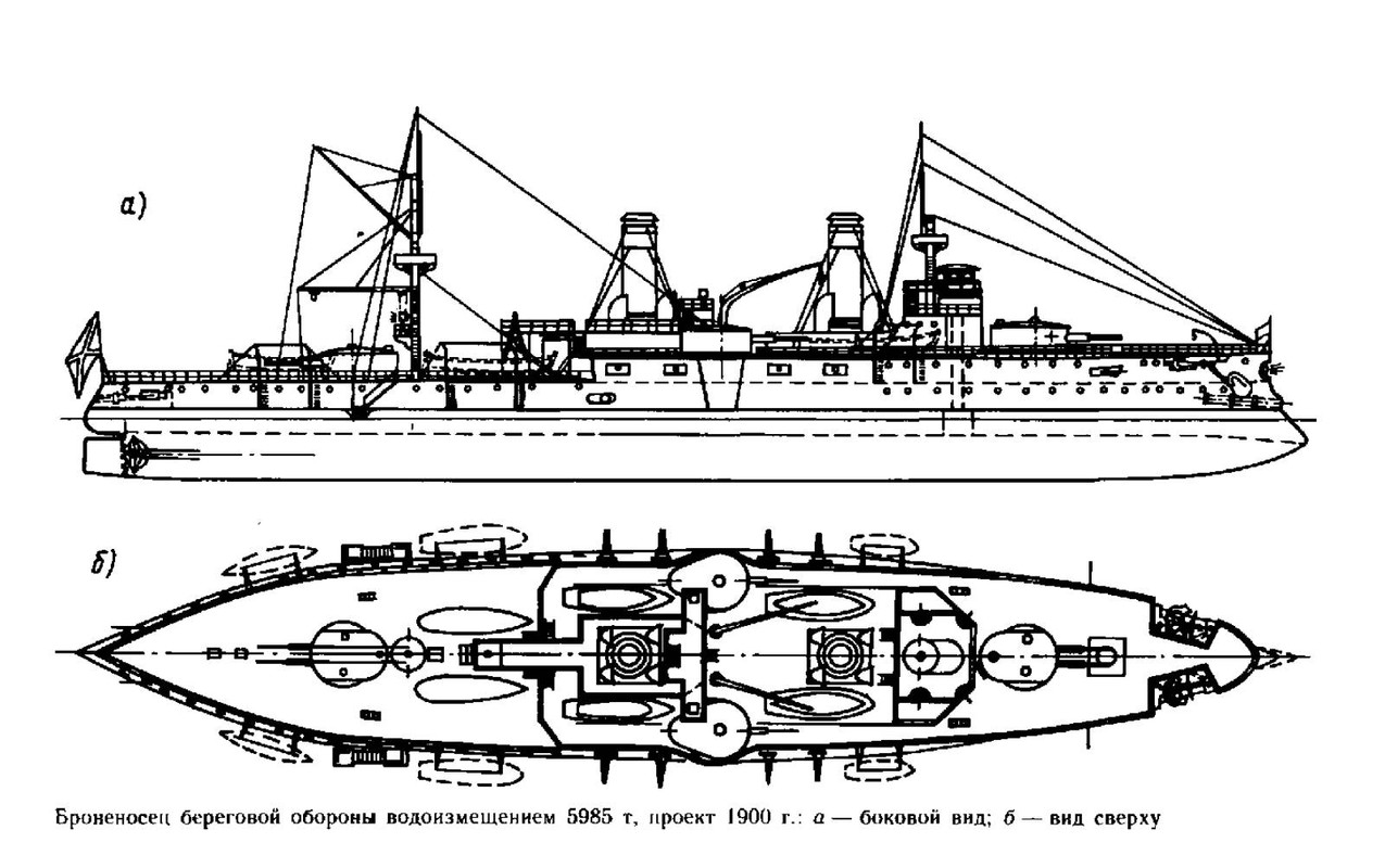

#2067 09.02.2024 16:49:13
Сообщений: 10946
Вот еще проект
https://i.postimg.cc/8k0QvBxG/33.jpg
#2068 09.02.2024 17:32:21
Сообщений: 11103
#1599993
Вот еще проект
"Адмирал Бутаков".
