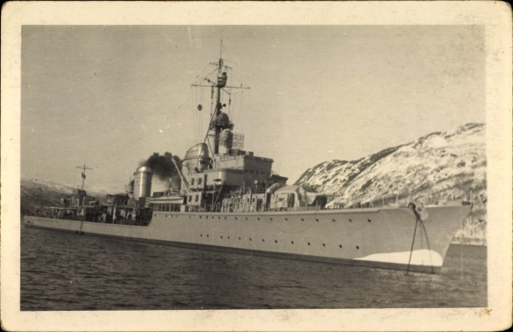

https://i.postimg.cc/3JwVC7kF/10346446r.jpg
https://i.postimg.cc/htTrV310/10346446.jpg
Эскадренный миноносец Z-34,который около полуночи 15.04.1945 года в Данцигской бухте был поврежден торпедой советского торпедного катера ( TK-131  или TK-141 ).
#59 12.10.2024 16:24:21
Сообщений: 543
Re: Успехи советских ТКА
Кибардин Г.А. написал:
#1626385
Согласно Мирослава Морозову, корабль был выведен из строя до конца войны
Отредактированно Mike DuGalle (12.10.2024 16:24:32)
