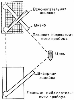

#1610957
Не было спроса, освоенные методики стрельбы обеспечивали точный огонь только на дистанции прямого выстрела (не более 10 каб.), на которой не требовалось никаких дополнительных средств для определения дальности, кроме механического прицела.
И к концу века спрос не появился?
#1610957
русский инженер Василий Фомич Петрушевский (1829-1891) удивил весь мир, создав гальванический дальномер-индикатор для береговой артиллерии.
Вы его схему видели?
#1610957
Дважды усовершенствованный самим же Лауницем дальномер, являлся наиболее удачным типом дальномера для береговой артиллерии
#2130 07.05.2024 08:15:41
Mihael
Откуда: Санкт-Петербург
Сообщений: 2084
#1610977
Что-нибудь вроде пары теодолитов установленных на одной высоте на расстоянии в пару-тройку сотен метров друг от друга?
#2131 07.05.2024 08:36:54
Сообщений: 25280
Mihael написал:
#1610978
Ага...
https://i.postimg.cc/gJNW9f6f/0.jpg
Дальномеры Петрушевского улучшали качество стрельбы береговой артиллерии, но они имели и ряд серьезных недостатков. Основной из них состоял в том, что результаты наблюдения с одного конца весьма длинной базы (800–1500 метров) передавались на другой конец при помощи переговорной трубы или оптического телеграфа, и это значительно увеличивало продолжительность измерений и снижало точность показаний. Чтобы устранить этот недостаток, Петрушевский сконструировал новый береговой дальномер, получивший название гальванический дальномер-индикатор. Передача наблюдений стала осуществляться автоматически посредством часовых механизмов и электричества.
