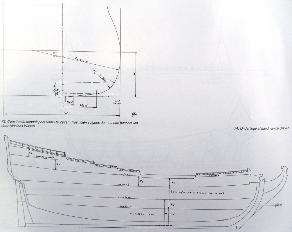

У Иванова на эту тему есть рассуждения - голландцы привязывали глубину интрюма к ширине
Это из Ховинга. Сами Трактаты Витсена и Юка выложены в сети. Там даны пропорции и соотношения для Амстердамского адмиралтейства. Есть трактаты и по английским соотношениям. Но это 17 век.
Вот пример вычерчивания миделя, соотношения с другими параметрами:
https://i.postimg.cc/rs3YTXzS/11zeven-provincien-plan2-5048591321-o.jpg
