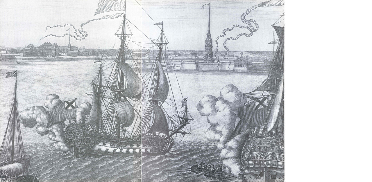

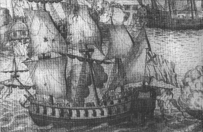

ЯТП по названию Мальбург это голландец. Это не его нарособал Зубов? Судя по картине это одно судно с двух ракурсов и корабль 3 ранга. Хоть Зубов начудил с ракушкой не сопоставив его с кормовой плоскостью но картина очень интерсная.
А что интересное с ним?

«Портсмут». 54 пушки. Заложен в июне 1714 г. в Амстердаме по заказу России, спущен в ноябре 1714 г. В сентябре 1719 г. разбился на Лондонской мели у о. Котлин.
«Девоншир». 52 пушки. Длина 39 м. Ширина 11,65 м. Осадка 4,42 м. Заложен в июне 1714 г. в Амстердаме, спущен в ноябре 1714 г. Разломан после 1732 г.
«Мальбург». 60 пушек. Длина 44,4 м. Ширина 13 м. Осадка 4,92 м. Двухдечный. Заложен в июне 1714 г. в Амстердаме, спущен в ноябре 1714 г. Разломан в 1747 г.
Интересно почему первые два с английскими названиями?

#1612197
Завтра напишу.
https://i.postimg.cc/50kp3MFC/088.jpg
Размеры - не факт. Это по Веселаго - 145.8 х 42.8 х 16.2
Сейчас весь в делах - попробую позже написать: много букв.
Ну размеры всегда нужно уточнять, особо длина чего. Более важными являются чертежи и изображения.
В Гангуте есть статья про Мальбург и эту гравюру Зубова, но я ее не прочёл да и ЕМНИП 2007 года она.
С ув. Вячеслав
