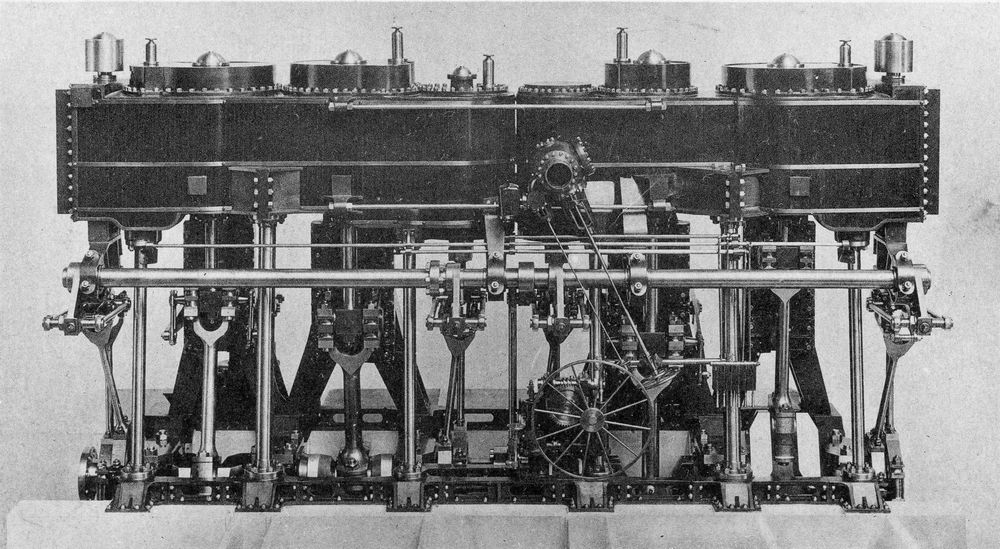

Давайте помогу, а то тут похоже и с чтением чертежей всё грустно у "инжинеров" ;)
На рисунке, представленной выше морской ПМ, диаметр верхнего цилиндра соотносится к его стенке примерно как 30-35 : 1. Примерно такое же соотношение на многих чертежах ПМ, что паровозного, что морского базирования. Наша ПМ имеет ЦНД диаметром 1.6м, что дает стенку в районе .. 5.3см. Упс. Это и есть 70 тонн на 2 ПМ вместо 496т у бородинцев, ух-ты! ;)
И так, есть ещё идеи? Может кто-то поможет из коллег - "инжинеров"?

Отредактированно jurdenis (27.05.2024 21:37:53)

В паровых машинах, честно говоря, не разбираюсь. Но когда смотрю на фотографии, то вижу, что там, помимо цилиндров, золотников, труб, поршней, штоков и вала есть и другие железки. Включая конструктивные элементы и опоры. А так же кожухи. Наверно, зачем-то всё это было нужно...
HMS Duncan (1901)
http://www.navtechlife.com/Images%20level%203/10%20Naval%20construction%20and%20propulsion/small_Duncan%20engine%20102069.jpg
USS Wisconsin (1901)
https://upload.wikimedia.org/wikipedia/commons/b/bc/USS_Wisconsin_%28BB-9%29_engines_cropped.JPG
Emanuele Filiberto (1902)
https://ic.pics.livejournal.com/sergiovillaggio/32378356/271815/271815_original.jpg
HMS Triumph (1903)
https://blogger.googleusercontent.com/img/b/R29vZ2xl/AVvXsEjAXMPb4IWP4BjU0IJRrQttup85hY3M7D7dH3CPwPtHlgZjafI_WDXQH0q7VJeAmupUegXmi7fICkoNvvMNQIo7uOUa2M_MJcmyBgKFfhMzN5rfUAwIgZrKYIw5IkieqvyOMzdbR8vnpCU/s1600/triumph_engine_lo.jpg
USS Nebraska (1907)
https://64.media.tumblr.com/e9b337ff62fc02fddb227f905b77ba98/6763ce36aced0edb-e6/s1280x1920/5b02e8c53d5b35bbc1c3e34d5e64e74ebdec9594.jpg

ВладимирФ написал:
#1613385
"швеллер 14-16"
Вертикальные опоры, если судить по фотографиям это или трубы диаметром 20-30см или профиль заметно больший 16см - посмотрите фотографию п/м "Emanuele Filiberto" - на ней есть человек, масштабы хорошо видны.
Добавьте вес опорной плиты, на которой паровая машина смонтирована.
И двухкратный запас прочности для всей конструкции, который в то время был, насколько я знаю, нормой.
ВладимирФ написал:
#1613385
Вы понимаете, что вес не бьется В РАЗЫ, а не какие-то 10-20-40тонн?
Значит вы где-то считаете неправильно - за XIX-XX века были изготовлены тысячи корабельных паровых машин многими десятками разных фирм в десятках стран, как для военных, так и для гражданских судов. И параметры, включая массу, многих из них известны, часть машин сохранилась до наших дней, иногда даже в рабочем виде.
Можете посмотреть внешний вид, чертёж и описание куда более поздней п/м грузовозов "Либерти":
https://shipsproject.org/Liberty70/Libe … ngine.html
У него указана высота цилиндров - можно прикинуть габариты опор и толщину опорной плиты

Mihael написал:
#1613391
Бинго! Верно. Именно тут и лежат "лишние тонны". Зачет. ;)
Тут раньше есть мой пост за "стенки цилиндров в 40см, иначе никак в вес не попадаем".. вот тогда и задумался "как жеж так"? А оказывается ларчик открывается просто: плита для установки ПМ.
Решалось сразу 2 задачи:
1. Снижение общего центра масс. Это по сути - балласт, такой же как на парусниках.
2. Массивная плита резко снижает передачу вибраций на корпус и всё остальное.
Посмотрите внимательно на нижние пару снимков - вот они плиты - балласты. Отсюда: удельная мощность ПМ считалась на этом топике совершенно не правильно, когда в 30кг/илс включался балласт под ПМ. Всё там нормально и с толщиной стенок, поршней и пр. Разве что длина шатуна "сверх меры" аж на пару метров с хвостиком.
Вот за эти "пару метров" я и зацепился и смог воткнуть тандемное расположение цилиндров по высоте. А теперь - бонус:
Одно из достоинств тандемного расположения - удвоение поршней при их лучшей расфазировке. То есть у нас не 60* (машина двухсторонняя) а только 30* расфазировка работающих цилиндров.
Величина вибраций падает чуть больше чем вдвое, согласно номограмме у Жирницкого (синусы, они такие неровные по верхушкам). Достоинство ПМ выше из книжки - очень грамотное расположение штоков: верхний цилиндр имеет 2 штока по бокам основного, что устраняет динамическую несогласованность и дополнительно снижает вибрацию. Это и перечислено в списке 8-и достоинств этой ПМ "очень низкая вибрация".
Совокупно, это позволяет существенно уменьшить вес плиты. Поэтому и взял 12 кг/илс, при том, что существенная часть ПМ дает только 4кг/илс.
Вот эти 8кг/илс и есть плита под моей ПМ, то есть 8кг/илс при 18000илс, получаем .. 144т в качестве плиты. И этого более чем достаточно для гашения вибраций.
.. чего нельзя сказать за "балластные" свойства. ПОЭТОМУ, начальный метацентр у бородинцев где-то в районе 1.25-1.34м (точно не помню), несмотря на их большую высоту и тяжелые орудийные башни. 300т балласта под ПМ.
Поэтому, в том топике за разные ПМ получалась откровенная херня - ПМ большей мощности оказывались существенно легче.. неа. Вибрации были меньше, потому как центрировали и балансировали их лучше. Ларчик открывается тут. А сама ПМ .. да 4-10кг/илс. Ничего у Можайского нет "супер-пупер" офигительного. Чудес нет.
Вот ПОЭТОМУ и писал, что величина моего начального метацентра маловата - 0.75 .. 0.8м "всего".
Спасибо. Надеюсь "местным инженерам" стало понятно не только что это можно было строить, но и почему такой вес у ПМ "в среднем по больницам".. ;)
