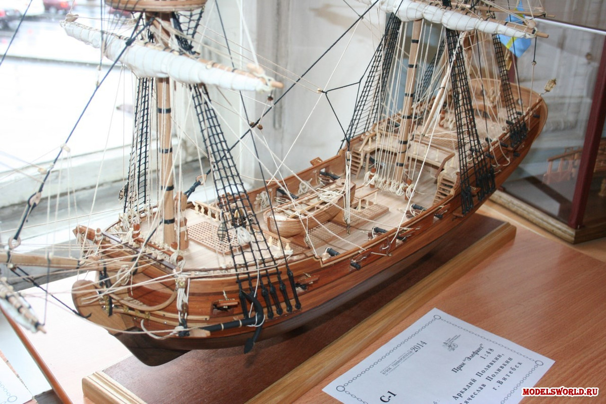

шведского "Элефанта"
Его модель есть
https://i.postimg.cc/6qTktGd4/193-text-image-024.jpg
#27 17.01.2025 20:36:51
Сообщений: 2378
Re: Прамы Петровского флота. Ломаем стереотипы?
#1636400
Его модель есть
Их много, очень много... :)

#1636400
Его модель есть
Что ж так-то без носовой фигуры?
