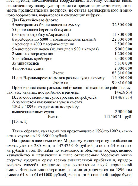

Программа 1895 года предполагала выделение 111 млн.руб. на всех (и КЧФ, и ДКБФ) на 7 лет (1895-1902).
То есть, средним числом 15,86 млн.руб. в год. Не разгуляешься - один ЭБР типа "Бородино" построил - и всё, деньги почти закончились.
Так планировали строить:
https://i.postimg.cc/PfzkbbMv/2024-04-11-21-45-18.png
(на опечатки не обращаем внимание)
Причем смета без стоимости вооружения. Т.е. выделенные 111 млн. рублей - это добавка к уже имеющимся суммам предельно бюджета. В итоге, грубо, средним числом в год получается около 20 млн. рублей. А в 1897 Г-А, ввиду недостаточно средств, получил прибавку к смете.
Надо полагать:
- «Акракама» = «Апраксина»
- пять «линейных крейсеров» за 2,5 млн. за все = «минных крейсеров».
#2236 04.02.2025 20:31:56
Сообщений: 1735
32,5 млн.руб. за 5 ЭБР - это всего по 6,5 млн.руб. за штуку.
Маловато как-то! Это около 500 рублей за тонну выходит.
В среднем около 1000 рублей за тонну получалось.
Да и ВКАМ в своей записке от 1895 указывал среднюю стоимость в 970 руб./тонну.
«Пересветы» и «Цесаревич» в 11,4 млн. руб. каждый стоили.
Неужто артиллерия и минное вооружение - это половина стоимости корабля?
Даже с учетом двойного БК на ствол - дороговато получается!
Да и «Цесарквич»-то без артиллерии столько (11,4 млн) стоил.
Отредактированно shuricos (04.02.2025 20:33:29)
#2237 04.02.2025 20:55:50
Сообщений: 7802
#1638143
"Пересвет" столько стоил с учетом вооружения. ВКАМ также с учетом вооружения цифры указывал с "запасом", причем поздние и детальные цифры у него около 770 рублей за тонну условного пересвета с вооружением. А на момент составления сметы морвед держал в голове проект 11000 тонного и 17 узлового броненосца.

А еще расходы военного ведомства в среднем в 1898-1902 329 млн. в год.)))
#2241 05.02.2025 22:00:11
Сообщений: 1735
Ага, и морские крепости - в расходах Военного ведомства.
Ну, что делать: мы - сухопутная держава.
Будь мы Британией, соотношение было бы обратным. O:-)
#2242 06.02.2025 09:10:56
Сообщений: 1735
А ещё Вы сравниваете только судостроение со всеми расходами Военного ведомства (а надо бы тогда уж сравнивать только с расходами на закупку вооружений).
