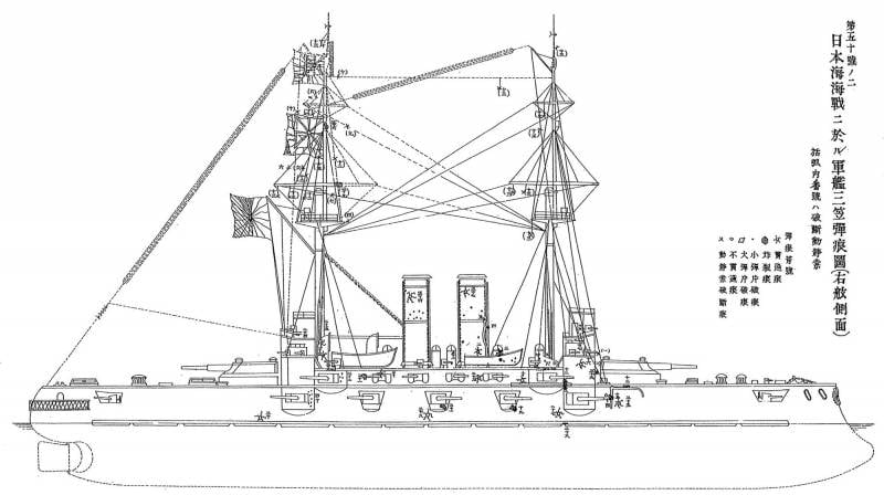

Ну ОК - поехали дальше. Схема повреждений Микасы в Цусимском бою:
https://i.postimg.cc/Sx7RgvwZ/image.jpg
- попадание №1: 152мм снаряд ОФС ЗОФ25 попал в нижнюю часть передней дымовой трубы. Труба рухнула за борт, осколками повреждены катера и шлюпки на ростах, а так же задняя дымовая труба, осколки ушедшие внутрь повредили котлы и паропроводы с котельном отделении. Куча народу обварилось и погибло. Скорость хода упала.
- попадание №2: 152мм снаряд ОФС ЗОФ25 попал в верхнюю кромку вентилятора котельного отделения, усугубив повреждения. Задняя дымовая труба превратилась в дуршлаг. Половина котлов выедена из строя. Максимальный ход 1/3 от паспортного.
- попадание №3: 305мм «Бронебойный снаряд» Вес снаряда – 446,6 килограмма. Взрыватель – 10ДТ. попадание в крышу каземата №3, правого носового каземата верхней палубы. Прошив броню снаряд прошел вглубь корпуса и рванул прямо в районе бронетрубы из боевой рубки на центральный пост. Чудовищной силы взрыв сразу вывел из строя четыре 152мм казематных орудия (верхнее и нижнее с носа по обоим бортам) и передние 76мм пушки батареи, подбросил вверх боевую рубку разворотив все ее легкое основание под. Все в боевой рубке получили тяжелые контузии.
- попадание №4: 152мм снаряд ОФС ЗОФ25 опять попал в крышу каземата №3, довершив разгром и опустошение этого места. Осколками поубивало орудийную прислугу соседнего каземата №5.
- попадание №5: 152мм бронебойный снаряд 53-БР-540Б (при выстреле из 2С3 пробивает 105мм современную броню с 2км) пробил фальшборт позади каземата №3. Еще один взрыв там где уже все разрушено.
- попадание №6: 152мм бронебойный снаряд 53-БР-540Б  попал в передний угол брони каземата №3, отрикошетировал, пролетел насквозь через основание боевой рубки (ранее уже превращенное в груду металла 12" снарядом) и улетел восвояси.
- попадание №7: 152мм бронебойный снаряд 53-БР-540Б попал в стык верхней палубы и барбета носовой башни главного калибра и разорвался, в верхней палубе образовалась пробоина размерами 3’×1’, но пробить барбет носовой артустановки ГК не смог.
- попадание №8: 152мм снаряд ОФС ЗОФ25 пробил борт в носовой части на уровне средней палубы и лопнул там. Все прилегающее пространство получило полный ущерб. Верхняя палуба вспучена взрывом.
- попадание №9: 305мм «Фугасный обр. 1911 г.» № чертежа – 254. Вес снаряда – 470,9 килограмма. Длина снаряда – 1531 мм/5,0 клб. Вес ВВ – 61,5 килограмма. Взрыватели – обр. 1913 г., МРД попал в носовую надстройку (уже ранее подброшенную взрывом под боевой рубкой). Над Микасой поднялся огромный столб взрыва. Ходовая и штурманская рубки просто испарились, срубленная фок-мачта с боевым марсом рухнула за борт. Весь штаб адмирала Того мгновенно погиб. Взвизгнув и мелькнув в полете распластанной птицей вмиг исчез восвояси адмирал Того. Лейтенант Ямамото с горящей задницей вывалился за борт. Боевую рубку на этот раз вдавило вниз. Сломав остатки своего уже ранее разрушенного основания тяжелая боевая рубка рухнула вниз на верхнюю палубу. На палубе Микасы от носовой артустановки ГК и до второй трубы образовалась зияющая дыра (напоминающая дыру взорванного реактора Чернобыльской АЭС) из которой вырывались языки пламени. Все руководство корабля и всей японской эскадрой с Микасы прекратилось.
- попадание №10: 152мм бронебойный снаряд 53-БР-540Б пробил броню нижней кромки амбразуры орудия №5 и разорвался внутри. Каземат №5 с орудием был полностью уничтожен.
- попадание №11: снаряд, прилетевший с правого борта, пробил корпус катера №2 и фальшборт по левому борту.
- попадание №12: 75-мм снаряд пробил фальшборт над портиком 76-мм орудия №13 и причинил лёгкие повреждения «поблизости».
- попадание №13: 152мм снаряд ОФС ЗОФ25 пробил фальшборт позади портика 76-мм орудия №13 и разорвался. Взрывом убита и ранена вся орудийная прислуга батареи 76мм пушек с обоих бортов. Выведено из строя еще два 76мм орудия.
- попадание №14: 75-мм снаряд пробил фальшборт позади портика 76-мм орудия №7.
- попадание №15: 152мм снаряд ОФС ЗОФ25 задел кромку раструба правого вентилятора машинного отделения и взорвался. Осколками и фугасом повреждена кормовая надстройка, близраположенные катера, кроме того часть осколков проникла в машинное отделение и повредила там узлы и агрегаты. Скорость хода упала до 3 узлов.
- попадание №16: 152мм бронебойный снаряд 53-БР-540Б пробил правый вентилятор машинного отделения, грот-мачту, левый вентилятор машинного отделения (повреждение №3 ЛБ) и разорвался. Осколки причинили ряд повреждений, один попал внутрь каземата №12
- попадание №17: прилетевший с правого борта 152-мм (или 75-мм) снаряд разорвался в офицерском гальюне по левому борту. Гальюн полностью унистожен. Двум человекам которые "отошли пописать" на время боя, оторвало яйца и они бегали по палубе вопя проклятия явным фальцетом.
- попадание №18: 305мм «Бронебойный снаряд обр. 1911 г.» № чертежа – 2-0438. Вес снаряда – 470,9 килограмма. Длина снаряда – 1191 мм или 3,9 калибра. Вес ВВ – 12,96 килограмма. Взрыватель – КТМБ. попал в верхний броневой пояс, в корму от каземата 152-мм орудия №1, у 63 шпангоута, на высоте примерно 6’6” от проектной ватерлинии. Пробив пояс и скос снаряд прошел к противоположному борту и разорвался там под броневой батарейной палубой. Вся мощь и энергетика взрыва ушли вниз. Частью в уже разрушенное носовое котельное отделение, частью в носовую крюйт-камеру БК главного калибра. Буууумммм! Финал.
Таким образом Микаса продержался бы "на плаву" под нашим огнем 36 минут, полностью лишившись боеспособности после третьего попадания на 25-й минуте боя.

CVG написал:
1. Почему снаряд пробил скос? По траектории он должен лететь над нижней палубой.
2. Что вы называете батарейной палубой на "Микасе"? Японцы назвали палубы: верхняя - главная - нижняя
3. Крюйт-камера ГК находится ниже, рядом так ПМК и СК
Судя по схеме снаряд попал в самый низ ВБП, ниже которого уже шел ГБП. С учетом дистанции он уже должен пикировать под небольшим углом. Бронепалуба пристыковывалась к нижней кромке ГБП и по углом вверх шел скос пока на уровне стыка ГБП/ВБП не переходил в горизонтальную бронепалубу. Пробив ВБП снаряд должен бы воткнуться прямо в верхнюю часть 76мм скоса и пробив его взорваться под бронепалубой прямо под потолком. Броня сверху пере отразила бы всю энергию взрыва вниз.

#1639584
в самый низ ВБП
Нижний край пробоины был в 1 метре от настила нижней палубы
CVG написал:
#1639584
На дистанции 5400 м угол падения 12-дм цусимского снаряда 3,5 градуса

rytik32 написал:
#1639589
Только легкий Цусимский снаряд был куда быстрее. Начальная скорость тяжелого 470,9кг снаряда из пушки 305мм/40к равна 640м/с. Баллистика была бы другой. Если бы снаряд прошел выше тогда взрыв был бы прямо на полу 51мм бронепалубы. Не уверен что она бы выдержала. То есть в любом случае с учетом ранее уже полученных повреждений это было бы "крайним".
