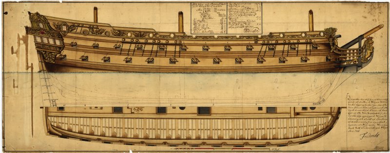

Опять стоит обратить внимание на чертеж этого корабля из БАН.
https://i.ibb.co/bRP3c6Qy/image.jpg
Повторяю свою гипотезу - не являлся ли он своеобразным образцом для постройки 80-пушечного "Старого Орла" - самого большого корабля Азовского флота, да и вообще всего российского флота, до появления балтийских 70 - 90-пушечников? Не с нуля же и не с коленки его Петр приказал строить, корабль 1-го ранга для Азовского флота? Этот образец очень подходит - филигрань конца 17 века, т. е. чертеж ранний, количество пушек - 82 совпадает на 100%. Пропорции длина-ширина (3,8) тоже совпадают. Почему-то аккуратно обрезана нижняя часть чертежа... Собственно - идея понятна: занизить глубину интрюма до 10,5 футов и - готовый 80-пушечник для Азовского моря. Силуэт не сильно высокий, даже верхнюю палубу убирать не нужно.
Получается 2,5-дечный...
Оч. похож на англ. 80-пушечники 1692-94 гг.

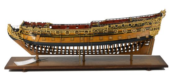

#1641157
Похож. На чертеже тоже английский. И даты с филигранью совпадают. Есть мелкие различия. А главное - на модели он 2-палубный. А на чертеже - три сплошные палубы. Насколько я понял...
https://i.ibb.co/3m5RGBTL/image.jpg
"Старый Орел" был заложен в 1702 году... Кажется, тогда Пётр уже значительно переориентировался на английскую систему кораблестроения, с местными особенностями. Свою тоже создавали, но постепенно. На Юге в это время "рулили" англичане Терплий и Най. Почему бы не предположить, что за прототип первого 80-пушечника не взяли английский корабль?
