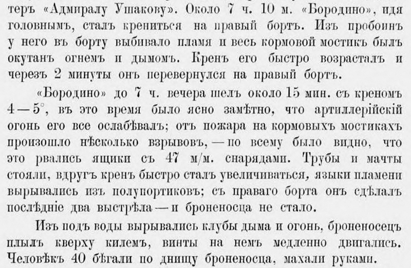

rytik32 написал:
#1641972
Из воспоминаний Сакеллари. Гибель "Бородино" он наблюдал из боевой рубки "Орла"
А так в донесении Шведе
https://i.postimg.cc/BQxk4hLS/3-3-2-01.jpg

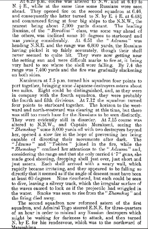

rytik32 написал:
#1641972
Не убедительное свидетельство. Орел не отбивал нападение миноносцев и они, как правило, не атакуют фронтом. Стрельба торпедами эффективна с расстояния до 5 каб, но было еще светло, их бы на такую дистанцию не подпустили. Очевидно, они направлялись у Суворову, где была жива всего одна пушка.
#3961 16.03.2025 14:41:50
Сообщений: 1546
Re: Ослябя - он утонул, разъясните разницу
invisible написал:
#1641989
Сакеллари разве пишет. что была атака миноносцев?
Почитаем БД "Фудзи"
7:25 9-я флотилия миноносцев впереди пересекла наш курс и двинулась на противника, 2-й флотилия миноносцев далеко впереди противника
БД "Ниссина"
7:24 наблюдаем на севере 4 миноносца, движущихся на противника
Т.е. японские миноносцы всё же были!
invisible написал:
#1641989
Японцы перед Цусимой интенсивно отрабатывали дневную атаку из-за строя главных сил. Миноносцы выходят вперед, сближаются с противником, поворачивают на контркурс и атакуют с близкой дистанции.
invisible написал:
#1641989
"Суворов" в это время был уже далеко позади
Отредактированно rytik32 (16.03.2025 14:42:45)

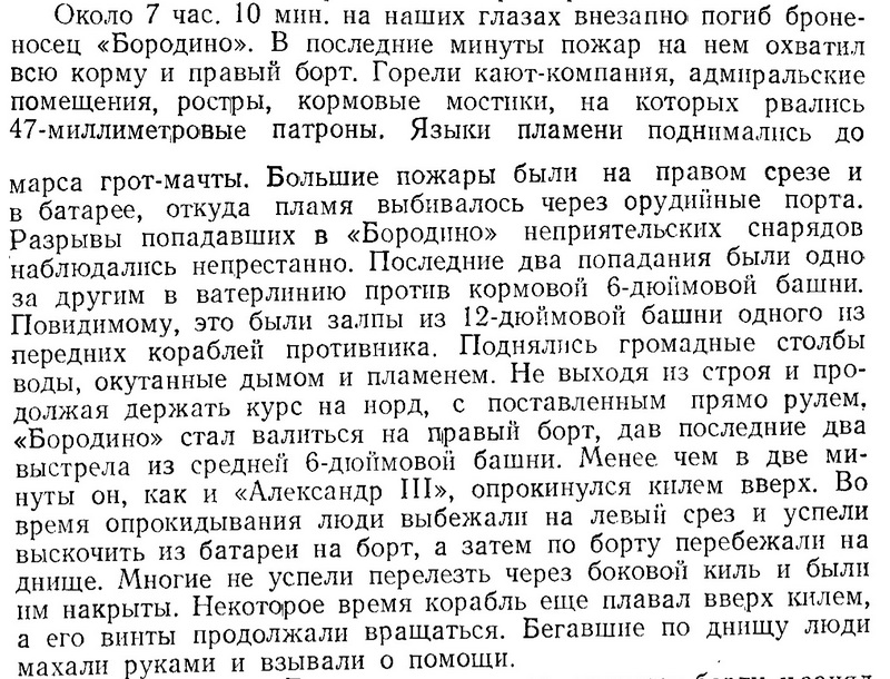

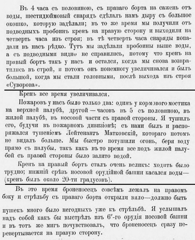

invisible написал:
#1641989
Я не вас цитировал, а Костенко. Он видел, как это происходило или общался с теми, кто видел.
Костенко
https://i.postimg.cc/NMBSym3h/01.jpg
Ющин. У него, кстати есть хорошее замечание по поводу того, где они брали воду для тушения пожаров.
https://i.postimg.cc/Hkb6Qj4T/3-2-2-02.jpg
Есть у меня подозрение, что Вы ничего не читали, а просто троллите участников

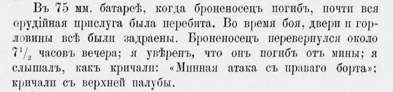

rytik32 написал:
#1641991
Тут у Ющина в показаниях интересно...
https://i.postimg.cc/DmkqZdNL/3-4-2-01.jpg
#3964 16.03.2025 15:12:14
Сообщений: 1546
#1641994
Я сторонник версии, что на "Бородино" увидели приближающиеся японские миноносцы, повернули руль и на повороте зачерпнули воду портиками 75-мм орудий

#1642003
"Не вильнув даже с курса" (с) Шведе
Шведе как раз этот нюанс мог и упустить. Его в этот момент времени перевязывал вызванный в рубку доктор Макаров. А вот Сакеллари никто не отвлекал.

rytik32 написал:
#1641997
Вполне вероятно, тем более, что о такой возможности для "бородинцев" пишет и Костенко.
Мамай написал:
#1642010
Все наоборот подчеркивают, что он опрокинулся на ровном курсе. "Не вильнув даже с курса" (с) Шведе.
Разве нет?
rytik32 написал:
#1642007
Продублирую из поста выше...

#1641992
Вам не нравится, что я несколько оживил полудохлый форум? Кста, эти свидетельства и против вас также. Пробоины заделали. Пожары быстро потушили водой из палуб, никуда вода не перекатывалась, двери и горловины были задраены. Относительно крена свидетельства разнятся.
Что же касается миноносцев, то их атака весьма проблематична. Они были посланы к Суворову, который утонул, согласно Костенко, в 7.29. Для атаки они должны были подойти близко к эскадре и не фронтом. На Орле их должны были бы не только хорошо видеть, но и участвовать в отражении атаки.
В рапорте Пэкингхэма ни о каких атаках миноносцев не сообщается. Они не подходили ближе 2-х миль к эскадре. Отмечаются плохие условия видимости, мешающий вести стрельбу, о попаданиях не говорится. Но замечено значительное рыскание броненосца. Cтреляла Адзума и вероятно, другие крейсера Камимуры с 6800 ярдов и было трудно увидеть, где снаряды упали. Ей отвечали аккуратно.  В условиях заката говорить о прицельной стрельбе вряд ли имеет смысл.
https://i.postimg.cc/brHnVS7G/image.jpg
Отредактированно invisible (17.03.2025 17:21:55)
#3972 17.03.2025 16:43:58
Сообщений: 1546
invisible написал:
#1642101
В рапорте Пэкингхэма ни о каких атаках миноносцев не сообщается. Отмечаются плохие условия видимости
Так он же не на марсе находился. Поэтому видел заведомо меньше, чем японцы
#3973 17.03.2025 16:47:15
invisible
Откуда: Le Fevre
HMAS Newcastle
Сообщений: 9784
rytik32 написал:
#1642105
Зато видел Жемчуг с двумя миноносцами, которые и обстреляли. :)
#3974 17.03.2025 16:55:20
Сообщений: 1546
invisible написал:
#1642106
Только в БД про огонь по "Жемчугу" ничего нет.
7:20
Вспыхнул пожар на корме корабля-цели.
Пламя взметнулось высоко
8000
Тьфу, Мураками - это капитан "Адзумы" :D
Вы Джексона пересказываете, а не Пэкинхема
Отредактированно rytik32 (17.03.2025 17:02:43)
#3975 17.03.2025 17:08:10
invisible
Откуда: Le Fevre
HMAS Newcastle
Сообщений: 9784
rytik32 написал:
#1642108
Да, это таки Джэксон. Пэкингхэма я потерял с полным инфы диском. :(
