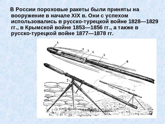

#171 07.04.2025 23:13:57
Re: Артиллерия парусно-парового периода.
https://i5.imageban.ru/out/2025/04/07/f6fc2171294cbd55fc0ed6fc62be9782.jpg
https://i7.imageban.ru/out/2025/04/07/28ec15ba0601e691c333377c7eadfa49.png
Vinkhuijzen_Book_illustrations_of_Historical_description_of_the_clothes_and_weapons_of_Russian_troops.png
https://i6.imageban.ru/out/2025/04/07/257007452b4c1c0d09fc7cd55981be88.jpg
