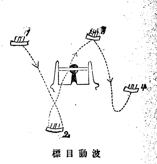

Наш корабль движется и раскачивается на волнах, корабль противника тоже движется.
Со стороны наводчика это выглядит примерно так
https://i.postimg.cc/j5YzKRLG/image.pngзагрузить
Одному наводчику было практически нереально поймать цель одновременно и по горизонтали, и по вертикали, тем более когда еще отсутствовала муфта дженни.
#1645046
Наверное развлекуха такая, чтобы стрелять помедленнее
В японских наставлениях относительно орудий среднего калибра тоже самое написано: "установить прицел немного впереди направления движения цели, чтобы произвести выстрел, когда цель появится в прицеле"
