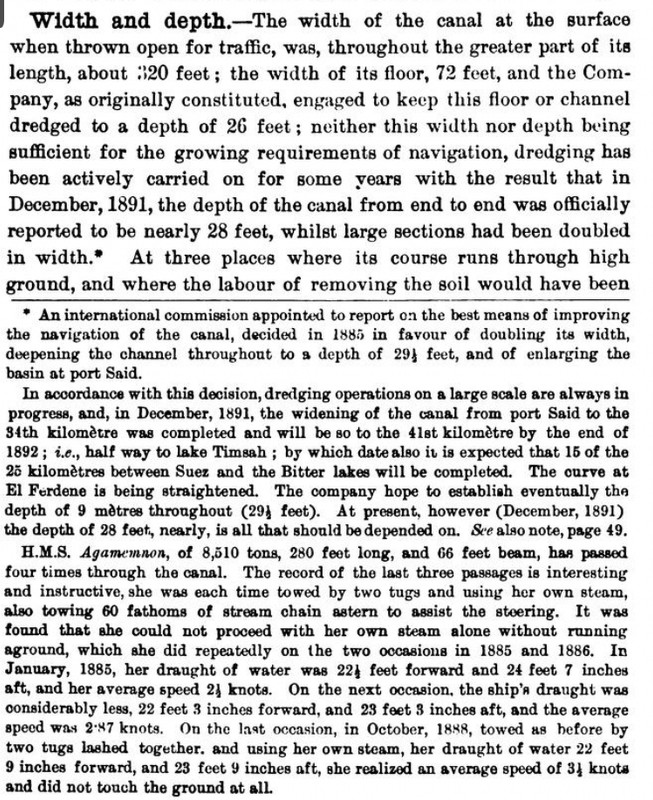

Не ну а че….  В 16-17 тыс. вполне можно уложиться. Жаль только, что в то время осадка для прохождения Суэца лимитировалась 7,8 м.
В 1895году Суэцкий канал был углублен до 8.5-9метров. Не врите, если не знаете. Фи. :(
(не зря в баню отправил)
Отредактированно ВладимирФ (09.05.2025 09:00:10)

Сообщений: 8519
ВладимирФ написал:
#1647240
Вот и не врите...

Лоция 1892 года, данные на декабрь 1891:
https://archive.org/details/redseapilot … 3/mode/1up
https://i.postimg.cc/G3QG1JQP/IMG-9793.jpg
Глубина 28 футов (8,5 метров), ведутся работы по углублению до 9 м (29,5 футов).
Но там описание проводки «Агамемнона» интересное, что дает понимание, что корабль должен иметь заметно меньшую осадку.
Отредактированно shuricos (09.05.2025 12:42:17)
Огромное спасибо за лоцию. И так, мы видим, что дноуглубительные работы велись постоянно с момента ввода в строй Суэца в 1869году. На 1885 год Агамемнон садился днищем имея осадку 22фута и 7 дюймов. Но прошел канал с 22' 3". А уже в 1891 лоция заявляет за 28футов глубины. Это уже 8.53м. То есть иметь глубину в 7.9м на 1895 год канал НЕ МОГ. Спасибо.
Вопрос: Какова была глубина канала на 1895 год?
Апроксимация: если на 1885 для прохода осадка ограничивалась 6.78м, а в 1891-м заявлена глубина 8.53м .. то учитывая приливы/отливы в среднем по 0.5м (1м высоты) имеем: 1885 оценка глубины 7.9м, 1891 8.53 дельта за 6 лет = 0.63м. До 1895 у нас ещё 4 года, и 0.42м углубления. То есть, если иных источников нет, то можно ПРИНЯТЬ, что глубина СУЭЦА на 1895год (начало проекта) составляла около около 9м. И, осадку можно ограничить 8 метрами с учетом приливно-отливного колебания.
То есть никаких 7.9м нет и в помине. ЧТД. Спасибо. Ценный документ, если есть за 1895год будет ещё лучше.
ПС. Кстати, при такой скорости углубления Суэца, на 1900год его глубина составит уже 10м и в 1904-м Бородинцы по нему могли пройти относительно нормально, если не перегружать их. А к 20-м годам, глубина канала и будет как раз "на начало века 12-13м".
ПС2. И да, Суэц первая партия проходит в 1901году. с его глубиной уже под 10метров. Даже Кощеи нормально пройдут через Суэц со своими 8м.
ПС3. Кстати, 5-е издание этой лоции вышло как раз в 1900году. Но найти в Сети не удается. Похоже ЗПР был "в курсе" глубин в Суэце ровно также как и наши форумчане.. *hysterical*

А уже в 1891 лоция заявляет за 28футов глубины. Это уже 8.53м. То есть иметь глубину в 7.9м на 1895 год канал НЕ МОГ. Спасибо.    Вопрос: Какова была глубина канала на 1895 год?
https://i.postimg.cc/qttP9r1K/B157341-F-A5-D7-48-D5-A5-DD-D4887-DE165-EA.pnghttps://infopedia.su/3x56b.html.   То есть с учётом минимального зазора 25-30 см максимальная осадка для прохода Суэцом при номинальной глубине канала 9 м должна быть 7,8 м. О чем вам с самого начала и написали. :D
