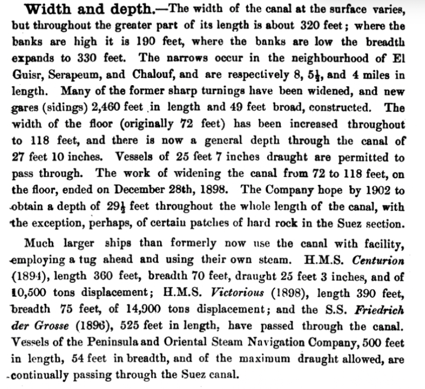

Лоция 5 издание на 1900г - 29.5футов, работ по углублению не производилось до 1910года
Цитату приведете из указанной Лоции, что углубление не проводилось до 1910 года?
А теперь, что именно написано в пятом издании на середину 1900 года:
there is now a general depth through the canal of 27 feet 10 inches. Vessels of 25 feet 7 inches draught are permitted to pass through
The Company hope by 1902 to obtain a depth of 29,5 feet throughout the whole length of the canal, with the exception, perhaps, of certain patches of hard rock in the Suez section.
Очередное доказательство про "смотрю в книгу...". Можете теперь попробовать более точно заняться апроксимацией по отношению к 1895 году.

Сообщений: 4401
Лоция Красного моря и Суэцкого канала 1900:
https://babel.hathitrust.org/cgi/pt?id= … amp;seq=86
Осадка допускаемых в канал судов - 25’7” =7,8 м.
Отредактированно shuricos (12.05.2025 05:49:09)
А глубина канала на 1900год внезапно стала 27' 10" (8.4м), а в лоции от 1892года указана 28 футов (8.5м) "по всей длине канала".. то есть дно-углубительные работы за 8 лет .. засыпали канал?
И каким способом через канал прошел HMS Victorious 1898г, при его осадке в вики 8.23м на 14900т? Ни слова про его осадку или предварительную разгрузку, зато указано водоизмещение.. что-то тут не так.
Отредактированно ВладимирФ (12.05.2025 08:43:19)

Не понял, как такое могло произойти (опечатка в лоции?!?) но все равно, спс. Маджестики, оказывается имели параметры достаточно близкие к рассчитанным. 12 килопоней и 17узлов, примерно те же размерения и 14900т, броня потолще соответственно орудий только 4. КОП поменьше, осадка побольше.
В целом они подтверждают приведенный расчет, спасибо.

ВладимирФ написал:
#1647542
Это просто тонкости аппроксимации метрической и имперской систем.
Канал строили французы с метрической системой и далее на нём применялась метрическая система.
Добились глубины 8,5 метров.  Её сохраняли.
А когда эти 8,5 метров переводили в имперскую систему, то в одном случае указали чуть больше (округлили до 28’ =8,534 м), а в другом случае указали чуть меньше (округлили до целых дюймов, но в меньшую сторону - 27’10” =8,484 м).
В целом за этот период гидротехнические работы на канале были сосредоточены на:
- увеличении ширины судоходной части канала,
- спрямлении углов в поворотах.
Отредактированно shuricos (12.05.2025 08:57:29)

#2743 12.05.2025 09:45:12
Сообщений: 4401
ВладимирФ написал:
#1647546
как "маджестик" (а это он) прошел через канал
Осадка 27 футов (8,23 м) - это, насколько я понимаю, при полном водоизмещении 16320 метрических тонн.
Канал он проходил, имея 14900 тонн.
Нет, это проектная осадка. Грузовая на 15400т = 8.4м https://war-book.ru/bronenostsy-tipa-majestic/, книга Николая Пахомова.

Итак, по поводу прохода Суэцким каналом, резюмирую.
Наш альтернативный броненосец разрабатывается в 1895-1897 годах.
В это время (по крайней мере, с декабря 1891 и до 1900 года), глубина Суэцкого канала составляла 8,5 метров.
При этом, согласно лоции 1892 года, по нему в 1888 году (ещё до окончания углубления; вероятно, ещё при глубине канала в 26', т.е. 7,9 м) броненосец смог пройти (проползти на 3 узлах на буксире), ни разу не коснувшись грунта, только имея углубление 23'9" (7,24 м). Т.е. запас должен быть минимум 2,25 фута или около 70 см.
Требование такого запаса подтверждается лоцией 1900 года - при глубине канала в 8,5 м в него допускались суда с осадкой не более 7,8 м.
При этом в планах компании Суэцкого канала было его углубление до 29,5 футов (9 м).
Мы знаем (благодаря приведённой ув. Аскольдом выдержке из более поздней лоции), что такая глубина (9 м) была достигнута только в конце 1904 года, а допуск судов с осадкой 27 футов (8,23 м) начался только с начала 1906 года.
Это слишком поздно, поэтому такой рост глубины не учитываем.
Таким образом, проектируя броненосец, нам следует ориентироваться на осадку в 7,8 м.
Принимая во внимание фактически неизбежную строительную и эксплуатационную перегрузку, надо рассчитывать с запасом, т.е. проектировать надо на меньшую осадку. Например, на 7,5 м в полном грузу.
Запас осадки в 0,3 м (1 фут) у "бородинцев", например, соответствовал ~760 тонн водоизмещения:
Отредактированно shuricos (12.05.2025 12:30:09)
