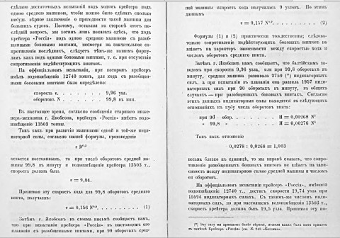

клерк написал:
#1647708
опыт «России» этого не подтвердил.
Скорее вопросы по "Громобою" и вообще скудости сведений по испытаниям наших кораблей, их ходовых характеристик в широком смысле слова. Даже четкости и понимания терминологии. Вот отчего, например, у нас в тактических таблицах экономический ход определялся в 0,61 от полного, как это увязано с реальным расходом угля для максимальной возможной дальности и корректностью работы машин на малых оборотах?
Что до "России", то у Афанасьева в его брошюре "Материалы к изучению движения судна" 1899 года есть данные по испытанию вспомогательной машины крейсера:
https://i6.imageban.ru/thumbs/2025.05.14/136876ab8dd84e396281b0574dbde26d.jpg
На 9 узлах при 1957 л.с. и 2000 тонном запасе угля получается 9000 миль дальности плавания в "перегоночном" режиме, усиленный запас угля порядка 2800 тонн...
п.с. Примечательно, что в статье Прокофьева про трехвинтовые суда в одном из морских сборников за 1895 года отмечается, что у трехвинтовых судов КПД винтов на больших ходах выше по сравнению с двухвинтовыми, а вот на малых хода КПД винтов, наоборот, ниже. Это увязывалось с обтеканием.
вот. А вы спорили.. :)

Я говорил про "Громобоя", у которого все машины равносильные. А по "России" непонятки из-за того, что её вспомогательную машину в итоге демонтировали.
Дык проблема не в наличии или отсутствии вспомогательной ПМ, а повышенном сопротивлении остановленных гребных винтов диаметром под 4 метра! :)
Разобщение винтов и не работающих ПМ - это самое первое что должно быть при наличии "эконом хода".. вот если на него не заморачиваться, то можно и без разобщения.. но, дорого тоже. :)
