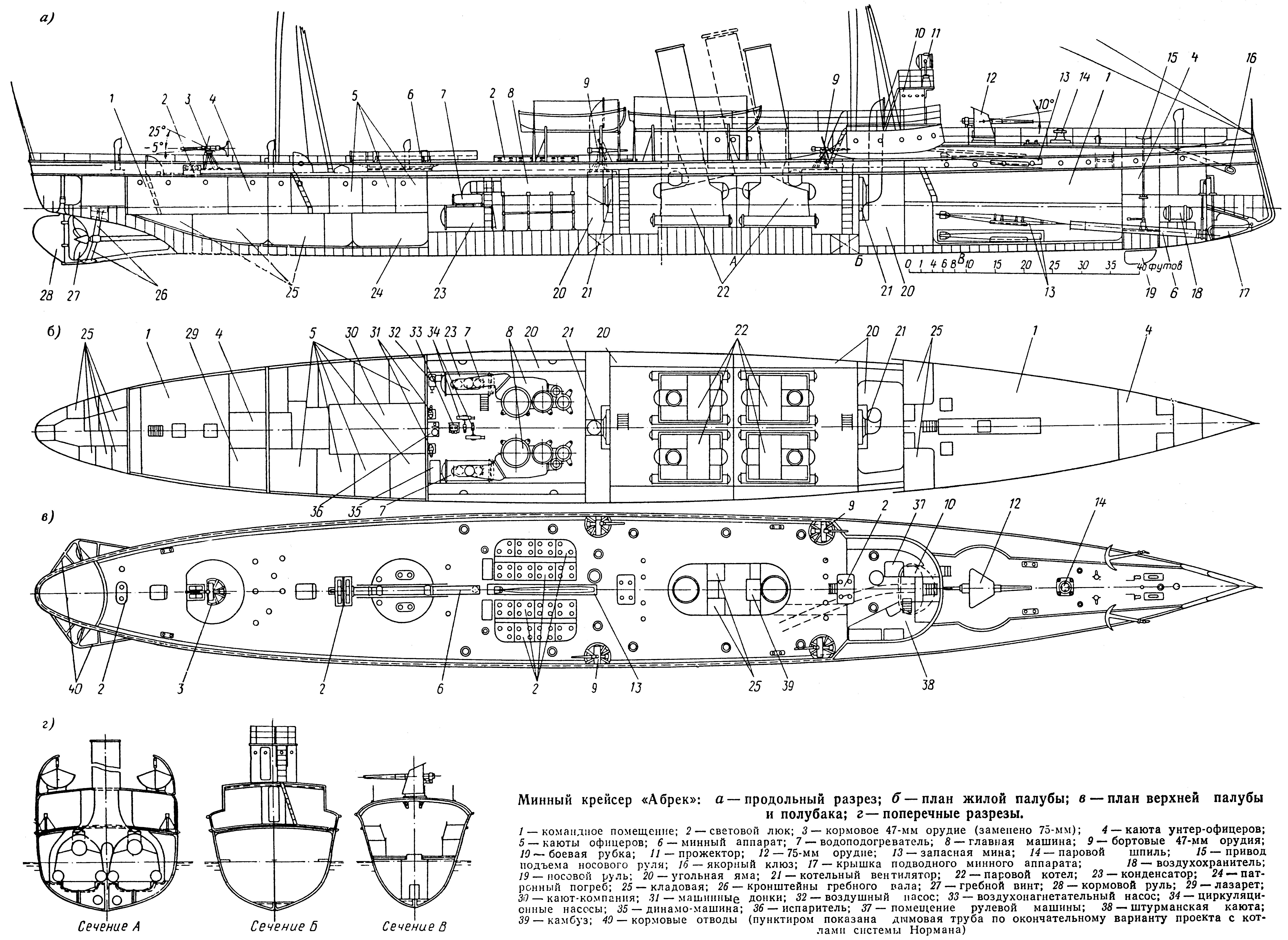

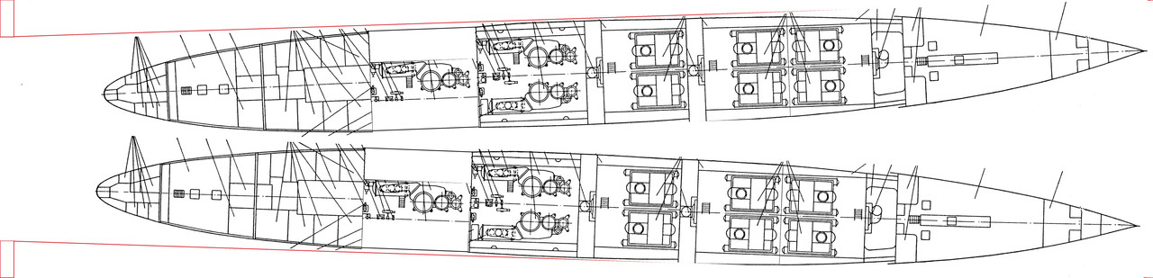

Лично мне пока больше всего симпатична мысль сделать что-то вроде "Добровольцев" либо в их собственных размерах (до 75 м длины), либо даже больше - чтобы сполна использовать длину эллингов, т.е. довести длину корабля до 88...92 метров с соответствующим увеличением водоизмещения.
Либо взять совпадающего по времени альтернативы "Абрека" (65,7 х 7,62 х 3,35 м), увеличить метров на 10...15 в длину, за счёт этого добавить мощности и получить 25-узловый "истребитель эсминцев", т.е. вполне годный для РЯВ "минный крейсер".
Длина котельного отделения "Абрека" - 14,5 м.
Т.е. увеличив его длину до 80 метров, можно было бы удвоить его мощность, т.е. получить более 10 тыс. л.с. Для сравнения, у "Добровольцев" было около 6,5...7 тыс.л.с. при длине около 70...75 м.

dragon.nur написал:
#1650044
Котлы трёхколлекторные Шульц-Торникрофт?
У "Абрека" в окончательном проекте встали котлы Нормана.
А в альтернативном можно и Шульца-Торникрофта поставить.
dragon.nur написал:
#1650044
Уполуторить
Можно и так.
Увеличиваем длину на 16,3 м (до 82 м), в т.ч.:
- 7,8 м третье котельное отделение,
- 8,5 м третья машина (средний вал добавляется).
Мощность получится около 7,8 тыс.л.с. - больше, чем у "добровольцев".
Впрочем, в 1895 году у британцев пошли миноносцы "30-узлового" класса с мощностью машин до 9 000 л.с.
Если у них прикупить лицензию, то можно необходимую (или даже бОльшую) мощность с двух машин получить.
Тогда не понадобится третье машинное отделение. А два отделения большей мощности будут, может быть, и длиннее, чем 8,5 м, но меньше, чем 17 м.
P.S. А, нет - 30-узловики с 9 тыс.л.с. пошли закладываться только в конце 1896 и позже. Для нас это поздновато - нам крейсер надо в 1894-1895 проектировать.

У Малого Каменного эллинга Нового адмиралтейства ширина между дамбами была 52 фута (15,85 м), а ширина в свету внутри - 70,8 фута (21,58 м). Тут вот на фото хорошо видно:
Если корпуса минных крейсеров разместить чуть под углом к оси эллинга (кормы чуть ближе, носы чуть дальше друг от друга), то, вероятно, можно было бы тут строить одновременно 2 корпуса, если их ширина будет не больше, чем у "Абрека" (25 футов = 7,62 м).
За счёт сужения корпусов в оконечностях, там должно получиться достаточно места для работы между ними даже в районе их кормовых частей.
Но это так - предположение пока, не более.
Отредактированно shuricos (30.05.2025 11:57:07)
#170 30.05.2025 12:18:11
Сообщений: 4370
Re: Малый крейсер 1896 (РИФ)
А, нет, не получится 2 корпуса одновременно строить - винты одного будут мешать другому при спуске:
P.S. Уточню - корпуса теоретически можно разместить так, чтобы при спуске один не цеплял винты другого, но там зазор будет фута 3…4. Наверное, маловат зазор.
Отредактированно shuricos (30.05.2025 14:09:49)

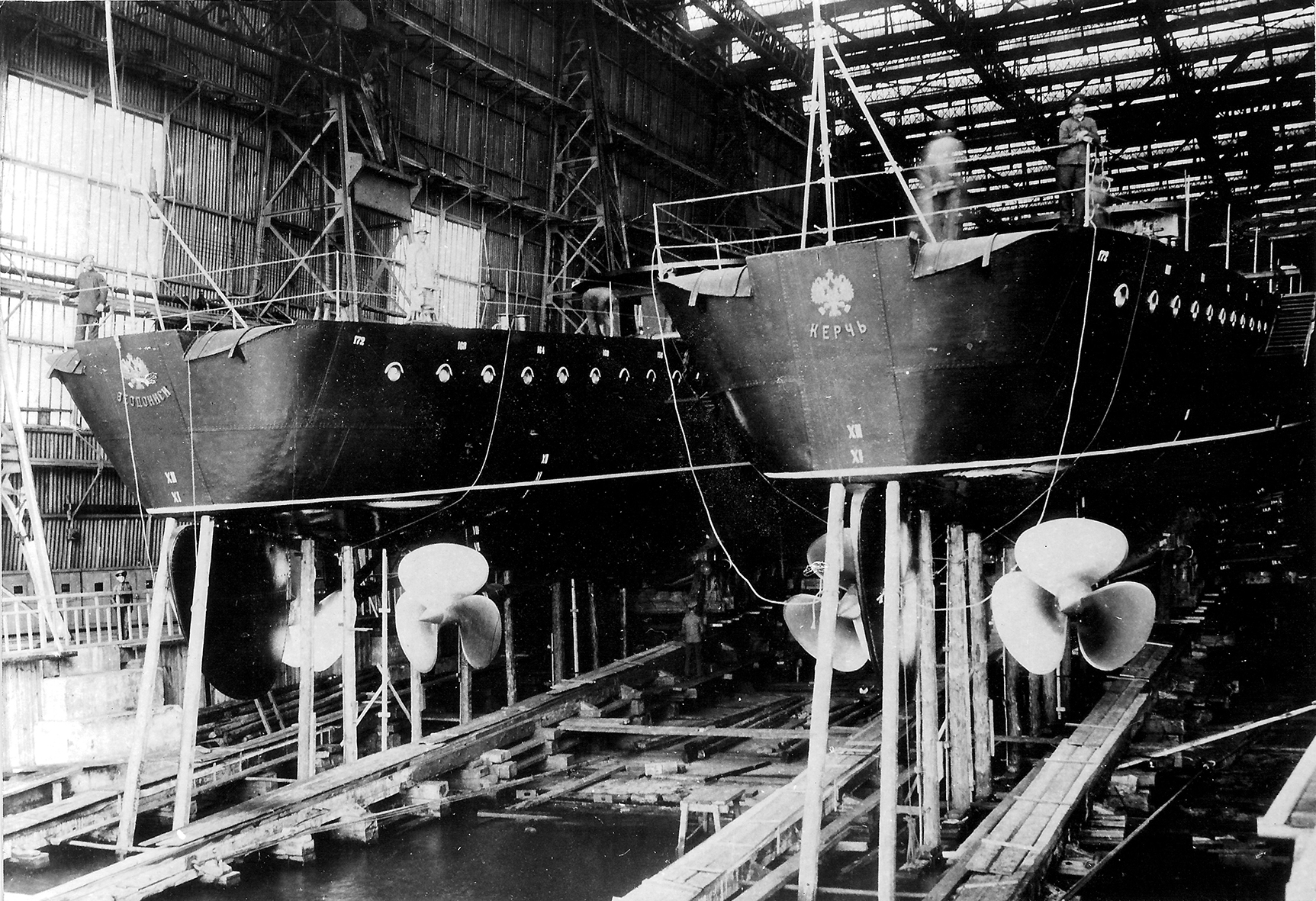

Другая верфь, другие корабли, другие времена, но "для вдохновения":
Отредактированно shuricos (30.05.2025 16:00:18)
