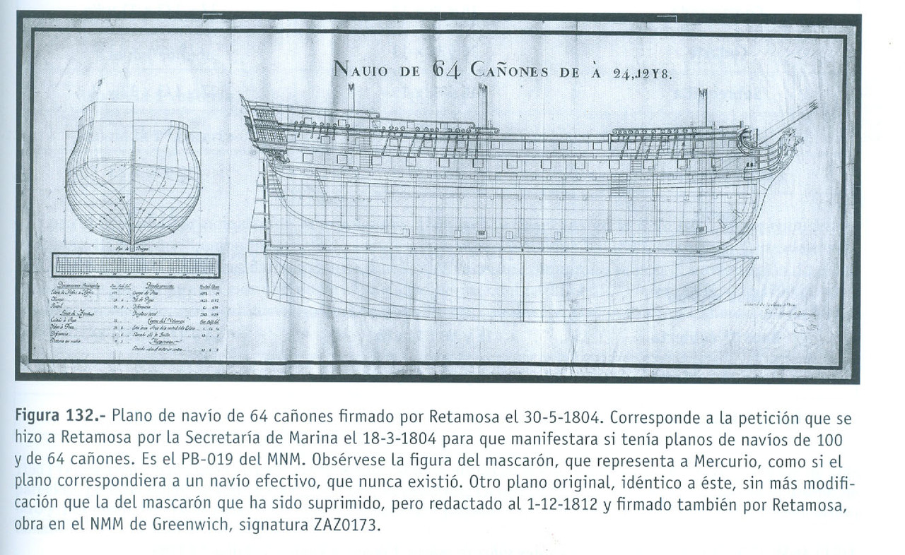

Древняя тема - сегодня впервые почитал... Заинтересовался. Изображения, к сожалению пропали.
#233058
Британцы, по своей традиции, представили в качестве базового ЛК небольшой 64-пушечник. Испанцам он очень не понравился, и Хорхе Хуан (курировавший кораблестроение), разработал свой проект 68-пушечника на основе французского 70-пушечника 1740-х гг.
Этот вроде бы испанский чертеж. Что за 64-пушечник?
https://i.ibb.co/xKP7XtSx/64.jpg

Что за 64-пушечник?
Чертеж размытый, но, вероятно, это стандартный 64-пушечник (26-24; 28-12; 10-6) системы Хорхе Хуана 1750-х (строили британцы).
#120 18.08.2025 22:40:55
Сообщений: 11132
Re: Испанское кораблестроение в 18 веке
Нет, я ошибся, плохо было видно. Это стандартный проект Ретамоса 1804 г. Нашел его атрибутику у автора книги по испанским линкорам 18 в. - Торральба Перес.

https://i.postimg.cc/x8r09kp0/p4770001.jpg
#122 19.08.2025 19:33:04
Сообщений: 2378
Да, это он. Я позже внимательно в правом нижнем углу посмотрел - дата 1804 год.
И, кстати, чертеж не размытый - загрузите полную версию. Нормальное качество.
