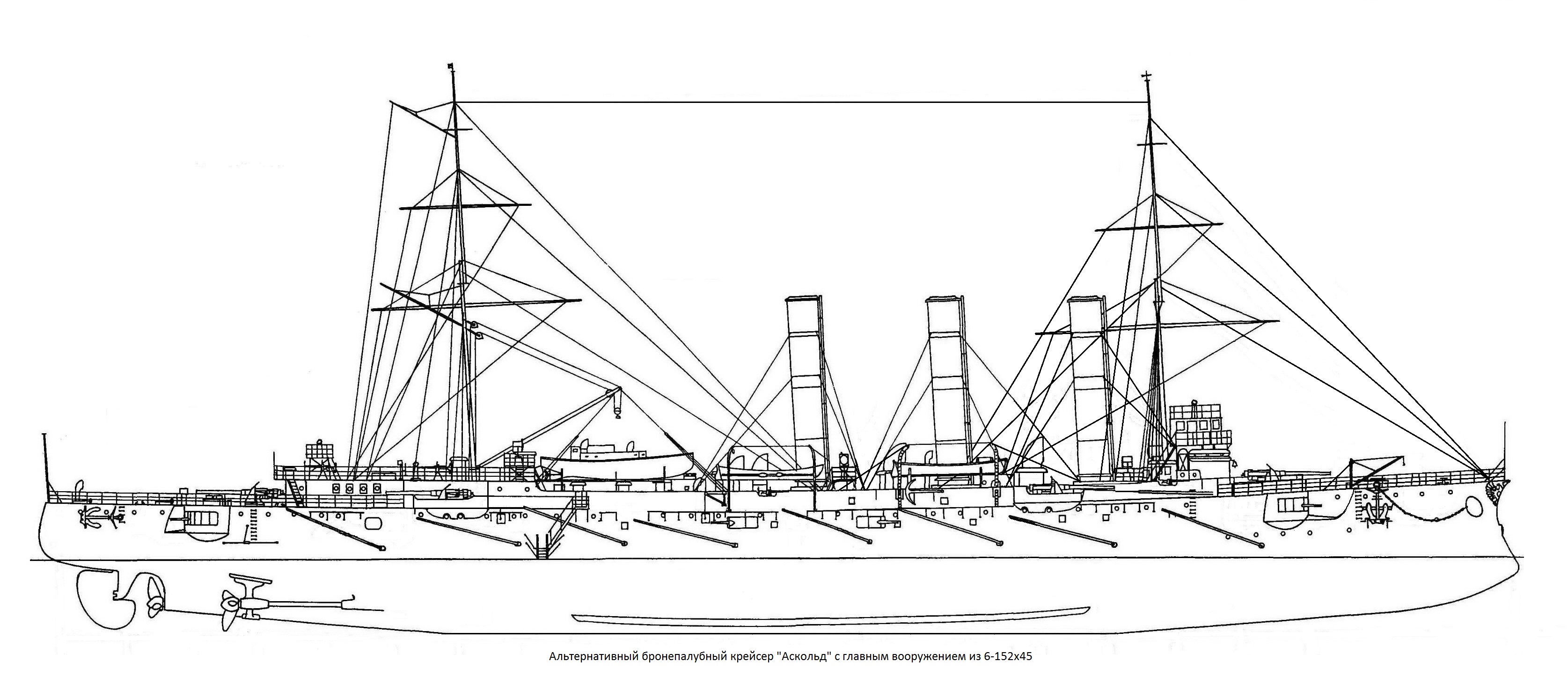

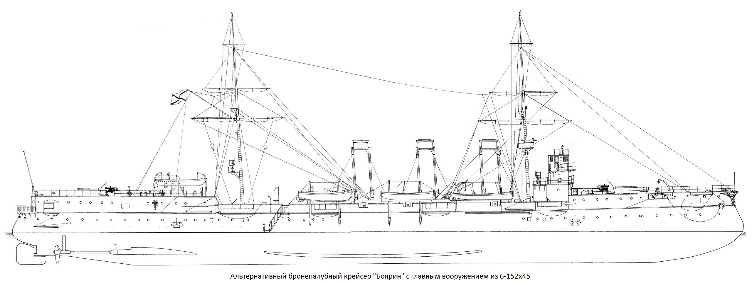

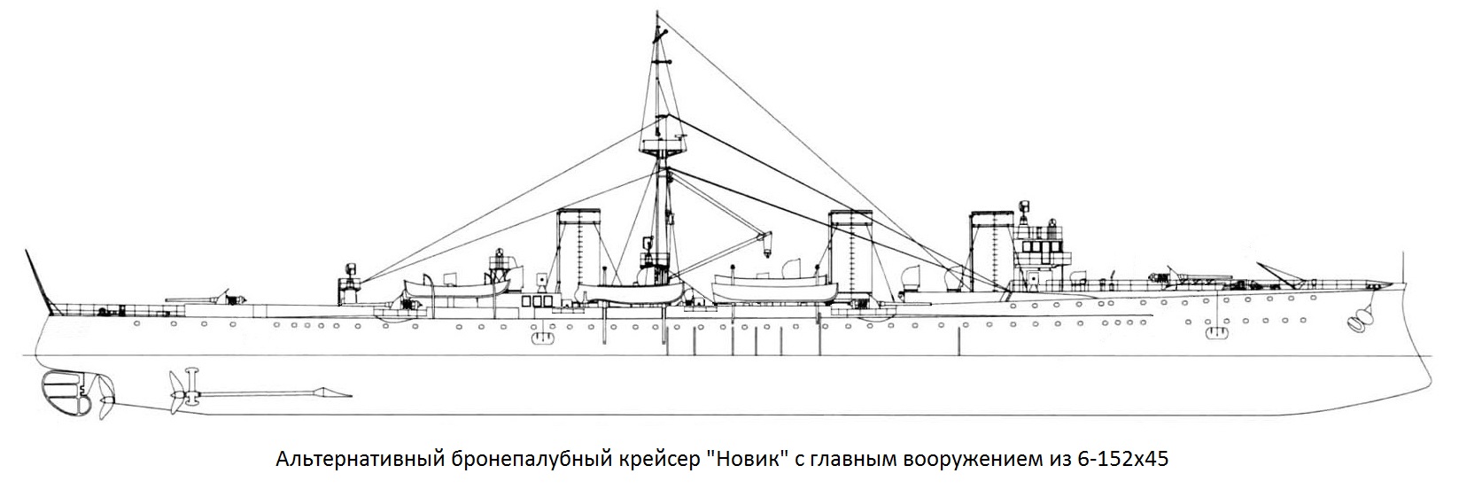

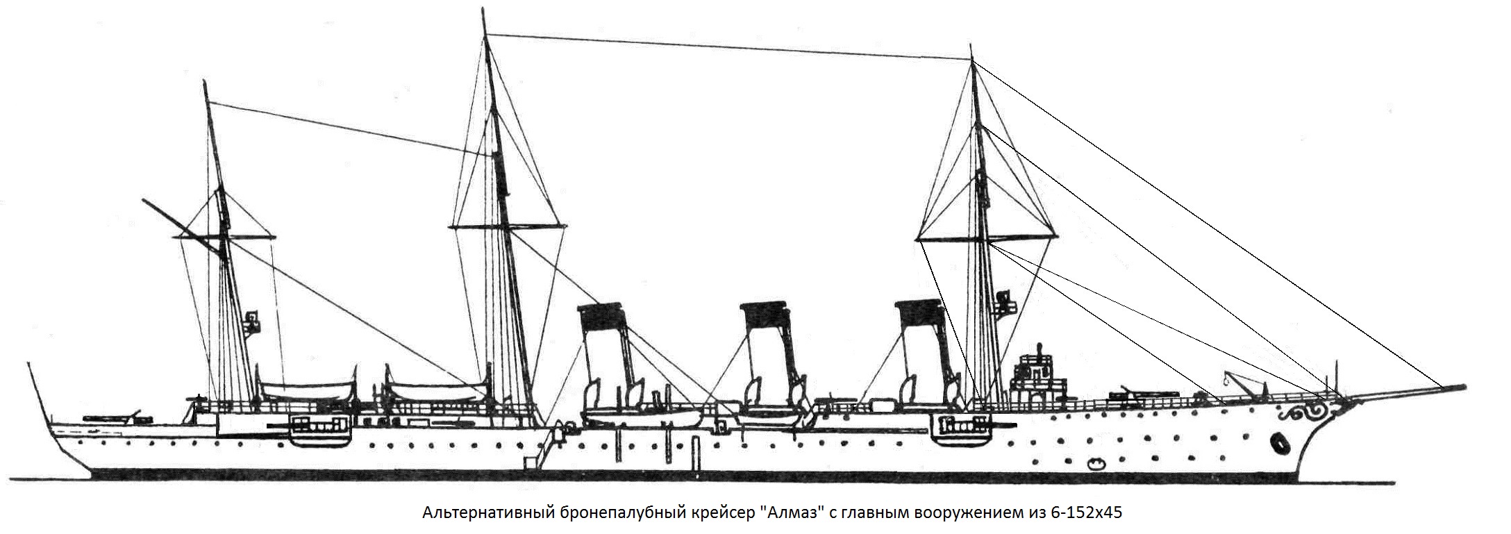

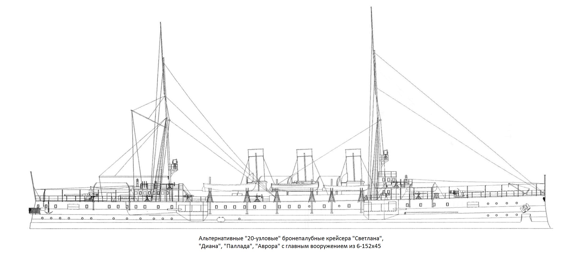

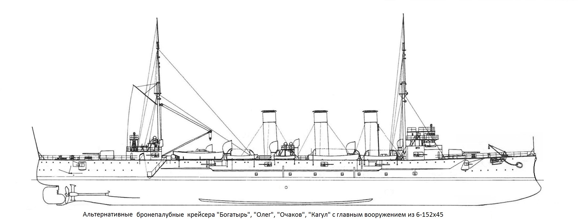

komo78 написал:
#1657087
Головной "Светлана" , 2 кр программы 1896г условно "Диана+ Паллада". 1897-98г вторая пара "Аврора+Юнона" вместо 3*6кт 4*4,5кт .
1898г иностранные заказы с целью получить удачный образец, в первую очередь удачную силовую установку и скорость 23 узла . 3*6 кт +2*3 кт =24 кт заказанно или 5 4,5 кт, или 6 4-4,2 кт крейсеров.
Ну и после выбора образца заказ 3-4 крейсера на Балтике в 1899-1902г , и 2 на ЧМ (с разницей закладки-финансирования в 1,5-2 года ) .
Итог на 1904г на 1 крейсер больше, все крейсера по паспортным данным +- одинаковые 4-4,5 кт ВИ скорость от 16 до 23 узлов (22 реальных ) 6 6" и 6-8 75-мм\50
Вот, кстати, всячески поддерживаю эту идею. Вообще лично мне "форм-фактор" вооружения "Светланы" (6-152х45 с некоторой добавкой из 75-мм и 47-мм пушек) видится наиболее оптимальным для альтернативного русского малого крейсера "в районе 4000 тонн". И сколько уже таких версий 4000-4500-тонных крейсеров для всякоразных альтернатив было в свое время отрисовано на базе реальных аналогов (и в целом как раз в предложенной концепции, когда сначала 20-узловые "Светлана" и "богини", а потом 23-узловые все остальные заграничные - разве что недавно еще 20-узловый альт-"Алмаз" вылез)...
