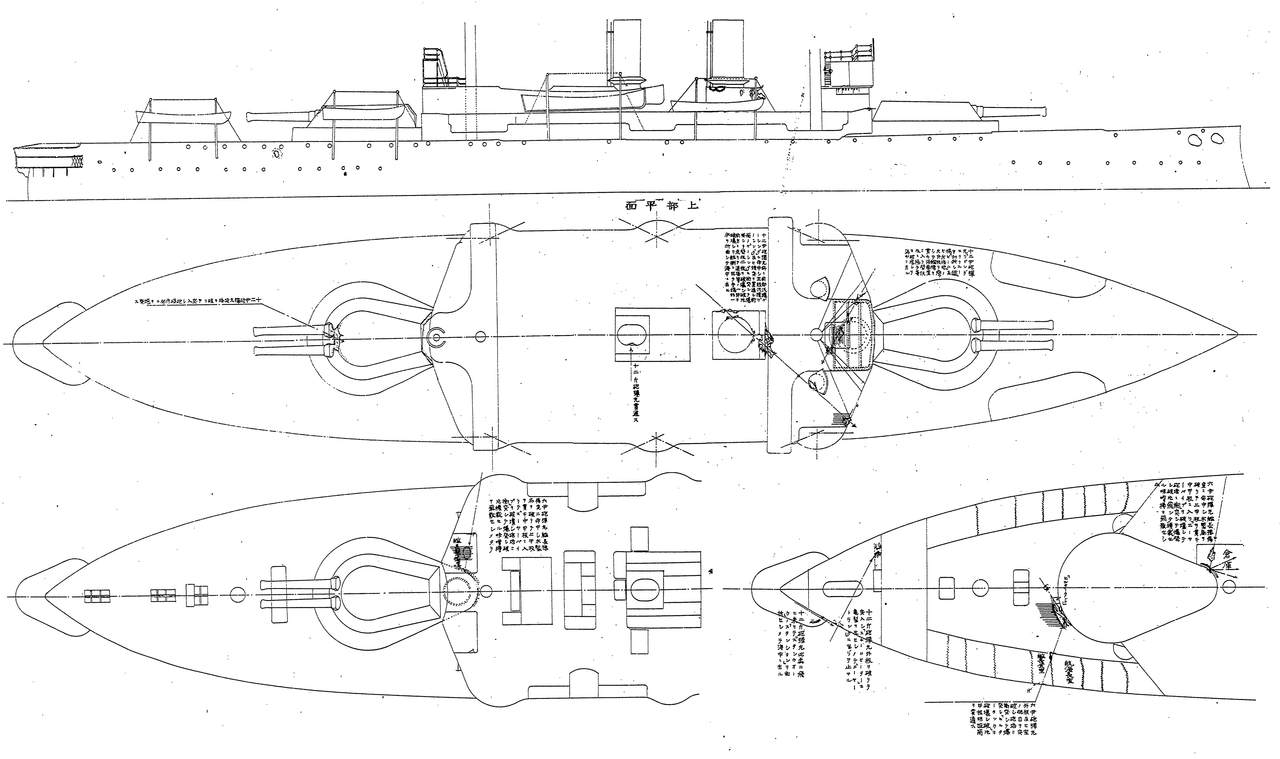

#291 15.09.2025 22:35:50
Сообщений: 1502
Вот схема повреждений Фудзи
https://i.postimg.cc/Kz45tf0H/11.pngfree photo hosting
#292 15.09.2025 22:49:05
Сообщений: 1502
Попробую соотнести с БД.
1. Через переднюю трубу.
2. В кормовой барбет справа.
3. В корме справа налево (см. правую нижнюю схему)
4. В кормовую башню
5. В кормовой барбет слева.
6. Крыша рубки
7. Задняя труба?
8. Слева от штурманской рубки, это не отдельное попадание, а следствие попадания 6
9. где-то с левого борта кильблок и шлюпочный выстрел
10. Балкон
Отредактированно rytik32 (16.09.2025 23:43:39)
#293 16.09.2025 21:32:47
Сообщений: 1502
(八) 不明彈二番重四十七密(前部「シェルターデツキ」左舷)ヲ屈曲セシメタルモノ
Снаряд неопределенного калибра погнул “тяжелое” 47-мм орудие №2 (на передней части шельтердека с левого борта)
Вот и локализовали попадание!
(九)  「スインギングブーム」- это swinging boom, шлюпочный выстрел, 「クラッチ」 - это кильблок
(十) - всё верно переведено
Итого, если в оценке калибра ориентироваться на схему, в "Фудзи" попало:
3  12-дм
2  6-дм
3  75-мм
Отредактированно rytik32 (16.09.2025 21:50:14)
