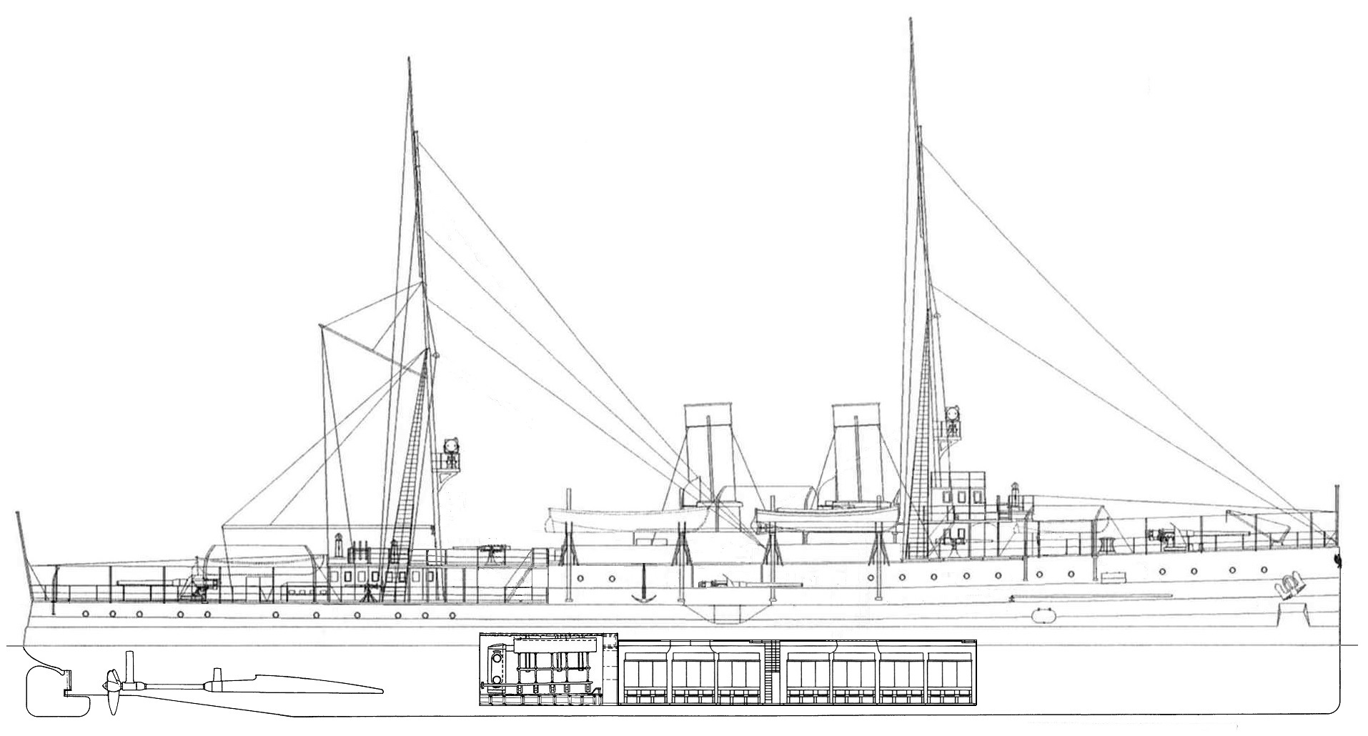

Как расположена КМУ - вот так:
https://s1.hostingkartinok.com/uploads/images/2026/01/e6aee691f179b99de56320991cf5ff55.jpg

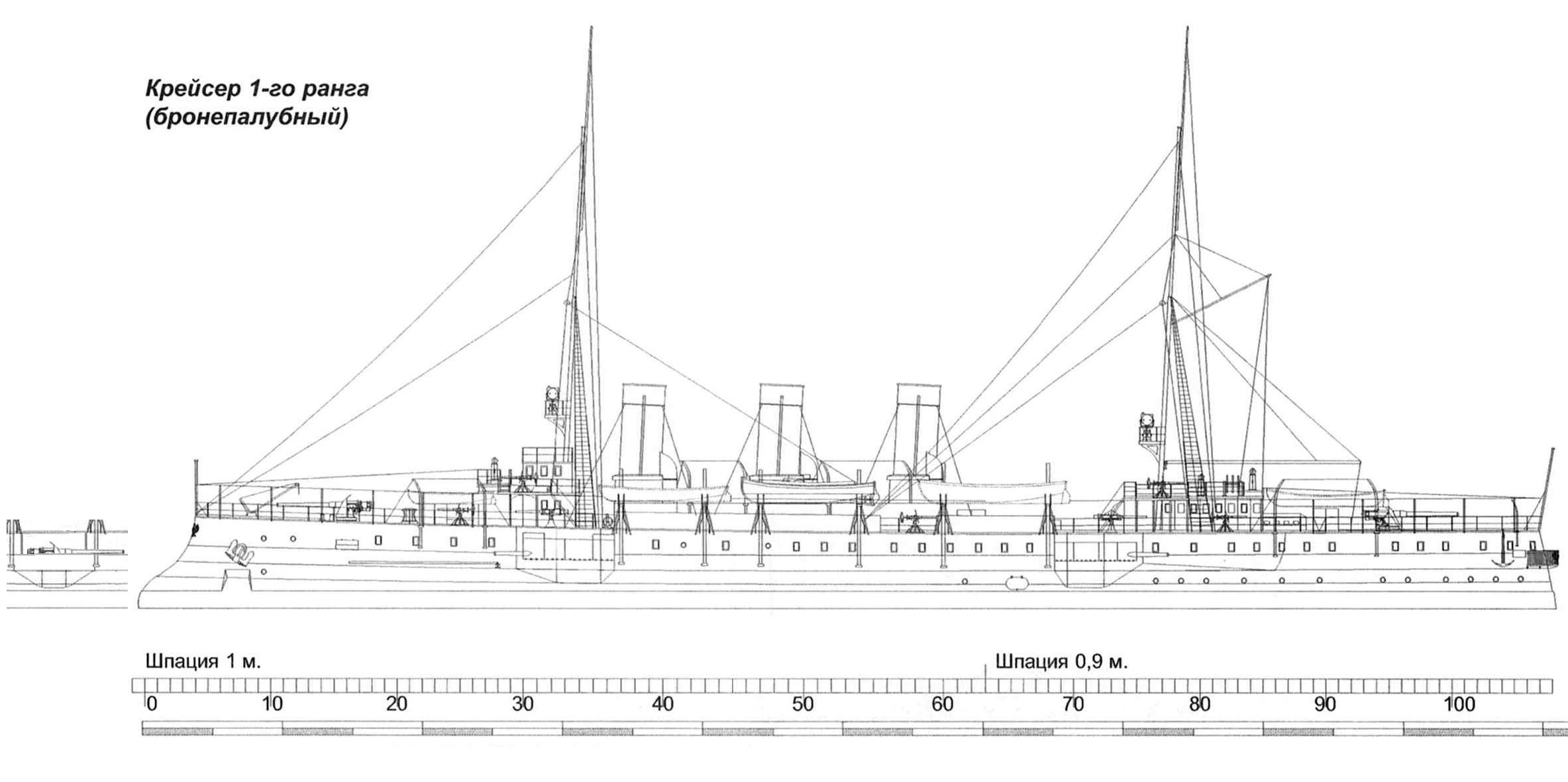

А что касается бортовых орудий - они расположены не ниже, чем у реальной "Светланы":
https://s1.hostingkartinok.com/uploads/images/2026/01/a02653cb15424a9e93791274722230a9.jpg
С уважением. Стволяр.
#1164 09.01.2026 08:54:23
yuu2
Сообщений: 12953
Re: Малый крейсер 1896 (РИФ)
Стволяр написал:
#1665806
10 метров корпуса. Т.е. от борта до продольной переборки тглько 5. Минус шпангоуты, минус бортовые ямы, минус пред-топочное пространство для кочегаров... Что остаётся?
Стволяр написал:
#1665806
И не зря ей вокруг бортовых орудий наворотили прото-каземат. Французы уже были в курсе темы заливаемости.
Да и у России свой опыт имелся. На тихоходных канонерках низкое бортове размещение прокатыаало, для быстроходных крейсеров открытого моря - не выйдет.
Отредактированно yuu2 (09.01.2026 08:57:12)

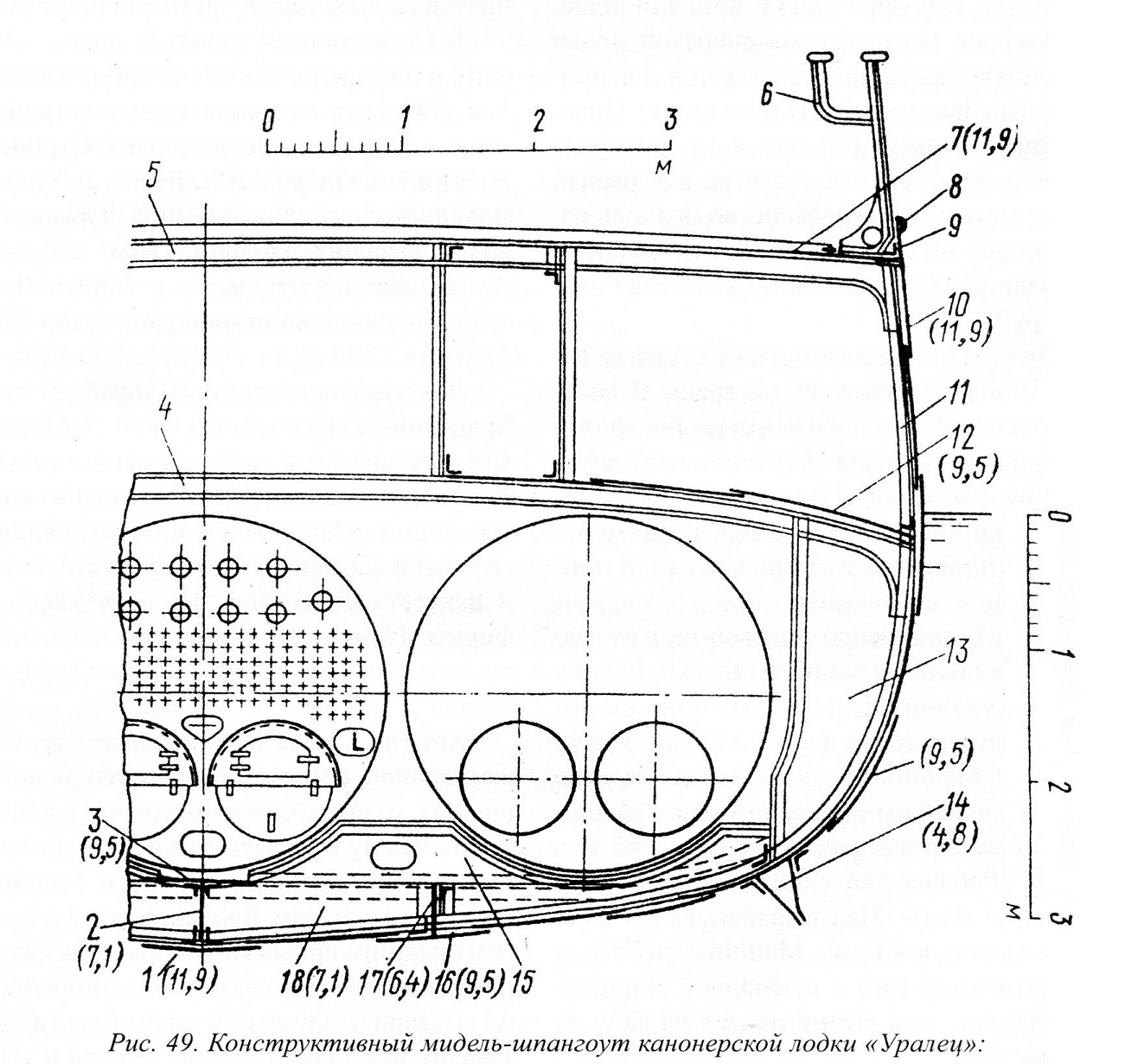

yuu2 написал:
#1665796
Нормальный цилиндрический в 3 метра осадки не впихнуть.
Канлодки типа "Уралец" с Вами не совсем согласятся, уважаемый коллега.
https://s1.hostingkartinok.com/uploads/images/2026/01/095dbfac2726fa8749580459e8f3f882.jpg
Там, правда, чуть больше 3 м, но только чуть. А если ставить по 2, а не по 3 в ряд, то и в более узкий корпус, чему у "уральцев", вместятся.
Отредактированно Стволяр (09.01.2026 18:41:43)
#1169 10.01.2026 11:27:40
yuu2
Сообщений: 12953
Если всмотритесь, то на чертеже шпангоуты использованы в роли котельных фундаментов. Для стационерской службы в Стамбуле - прокатит. Для скоростного мореходного изделия - не в жизнь.
Ну, и 2500 сил - это два "уральца" по числу котлов. И, в зависимости от обводов и винтов, от 16 до 17 узлов.
Отредактированно yuu2 (10.01.2026 13:12:56)

Стволяр написал:
#1666151
Продолжим насиловать разум и очи невинных обывателей некоторыми неоднозначными конструктами - как предложенный в заметке по ссылке "мини-"Новик".
Настораживает возможная недостаточная остойчивость из-за столь высокого расположения ТА и "повышенного" расположения котлов для умещения по ширине. Отдельный вопрос по реальным секторам действия ТА из-за наличия рельс подачи для бортовых орудий.
Стволяр написал:
#1666201
предложили построить 4 таких кораблика (2 вместо "Алмаза" и еще два вместо "Волги" и "Хивинца"). Что по срокам, что по совокупному построечному тоннажу - как раз достаточно близко выходит.
