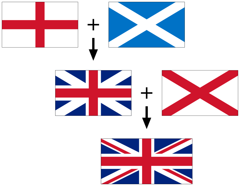

И не только корабли влили, но и флаг. Юнион Джек образовался из слияния трех флагов: Англии, Шотландии и Ирландии путем наложения их один на другой.
https://i.postimg.cc/CM6QpW5T/scale-1200.png

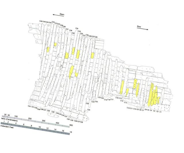

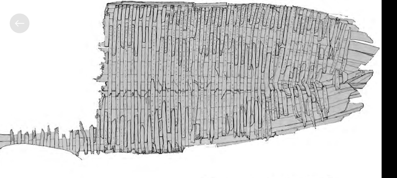

Он послужил основой для постройки в Англии Роял Принса 1610 Финеасом Петтом. Школа английская как и обводы. Хз когда голландская школа возобладала но Shell first у Дании был с начала века о чем свидетельствуют останки:
https://i.postimg.cc/zGV5kgQV/Screenshot-2023-01-05-22-15-43-538-cn-wps-xiaomi-abroad-lite.jpg
Видно что элементы шпангоутов(буикштуки, обштоты и опланги не скрепляются друг с другом а пошиты к обшивке и поэтому небрежно вытесаны)

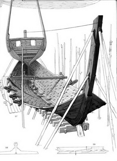

Что вы понимаете под Shell-first
Вначале обшивка затем шпангоуты. Так строился Васа. Вот его набор(напротив грот мачты:
https://i.postimg.cc/3wnyDY5h/35-030833.jpg

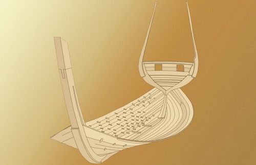

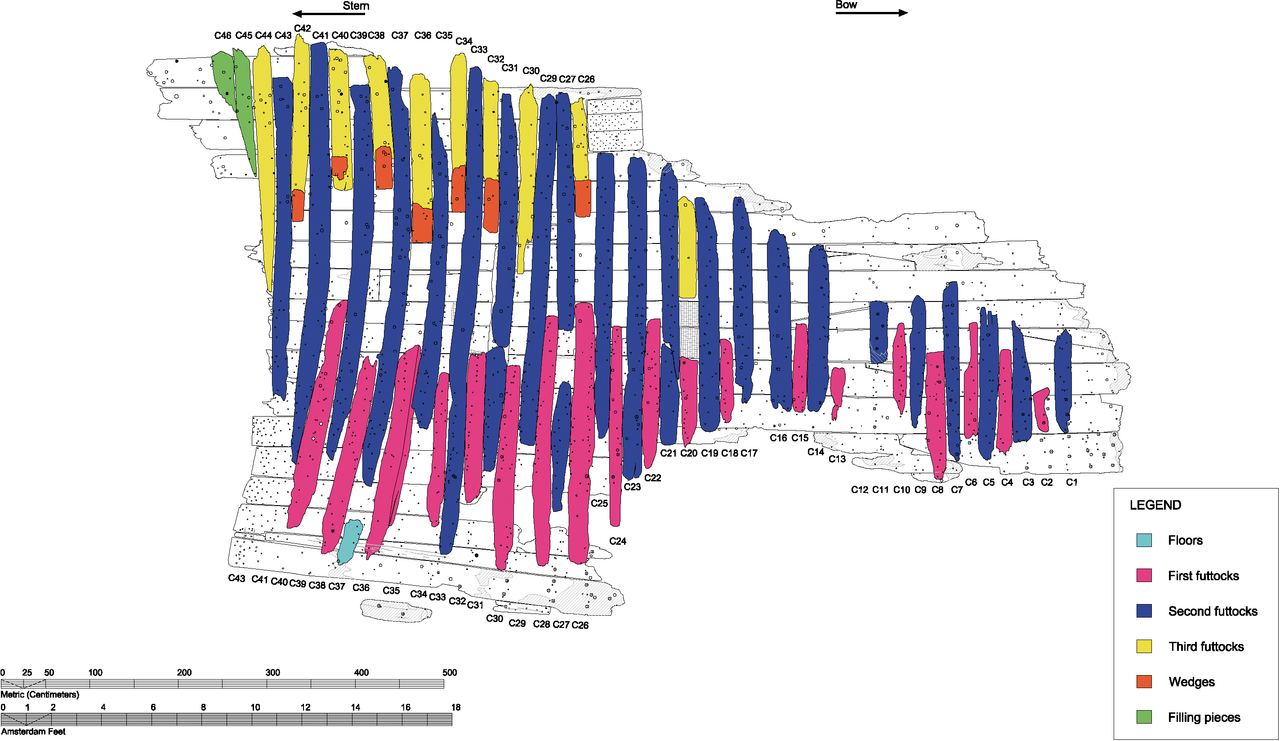

Вот начальный этап по Ховингу:
https://i.postimg.cc/rsY3ddg4/6fcd5a2c-bb2e-11e2-91d2-93109f6ec62c.jpg

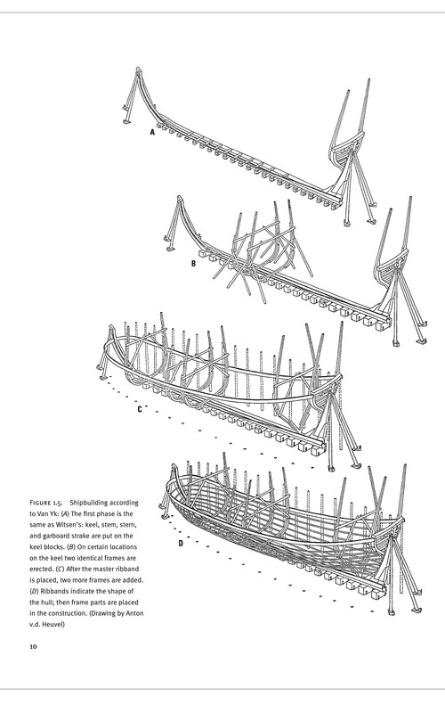

Прикольно. Я под Shell-first понимал несущий корпус, как у дракаров и коггов.

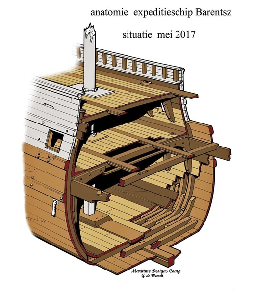

Где-то в середине 17 перестали так строить крупные корабли и они стали с нормальными, привычными "ребрами". Затем ребра стали двойными. Но это позже.

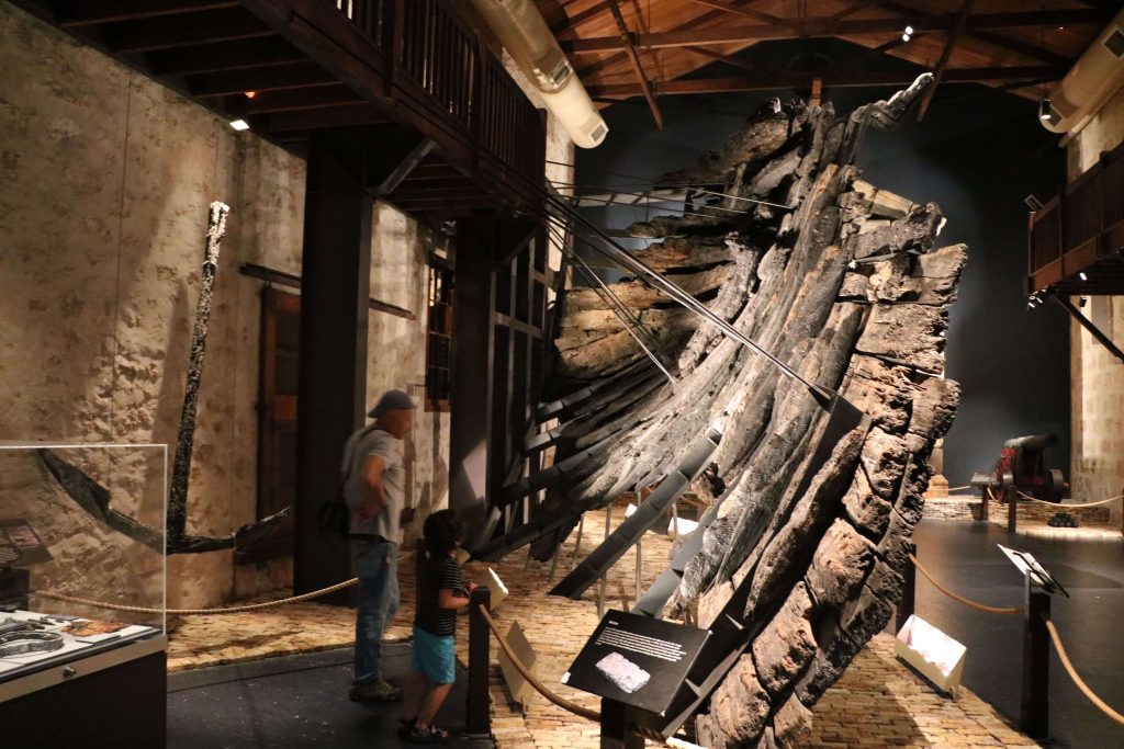

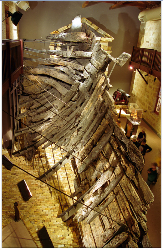

Вот так выглядит набор галеона Баренца(Белый Лебедь или Меркурий:
https://i.postimg.cc/j5Z5dKVn/600-w50g-anatomie-persp-Barshi.jpg
А вот кусок Батавии и др. Ост-индийского судна:
https://i.postimg.cc/QCkNF3Wr/003-3.jpg
https://i.postimg.cc/kGdXM4Gc/batavia1.jpg
https://i.postimg.cc/L6D6Rmpt/IMG-1895-1-1024x683.jpg
https://i.postimg.cc/KYM2K2ds/2020-11-18-204005.png
Просто адмиралтейские модели такой конструкции не строили а сами адмиралтейские модели ещё и упрощённые и упрощённым набором. Поэтому такая методика редко встречается визуально на просторах тырнета.

Мне кажется это всё-таки правильно называть frame-first. Но с замечанием, что ставятся не все шпангоуты, а только основные.
Обводы так же задаются шпангоутами, корпус не несущий. До установки всех шпангоутов обшивка "плавает" и, насколько я понимаю, не может быть водонепроницаемой.

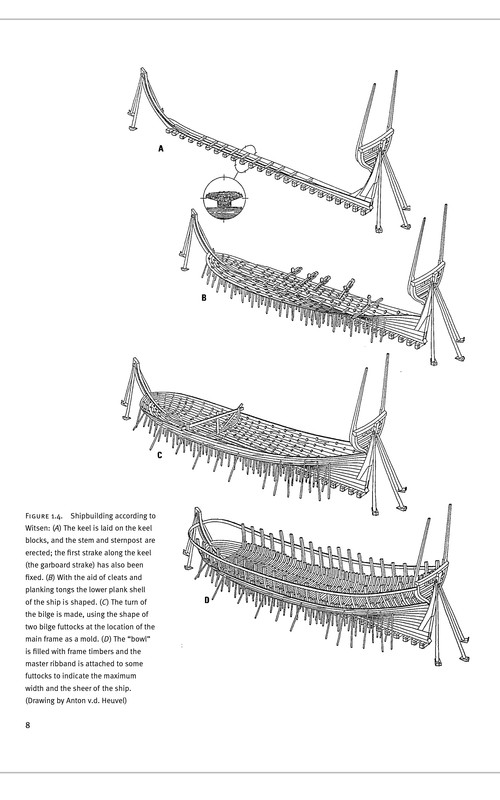

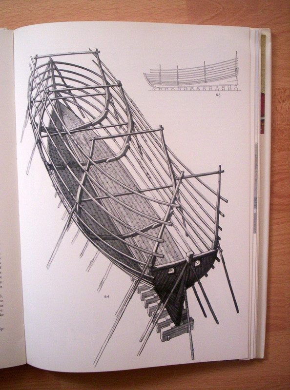

Frame-first это другое - нет подшивание к обшивке и ее не устанавливают сперва:
https://i.postimg.cc/G2cKXz9R/Screenshot-20201216-000602-Acrobat-for-Samsung.jpg
https://i.postimg.cc/gctsKVp9/Screenshot-20201216-001440-Acrobat-for-Samsung.jpg

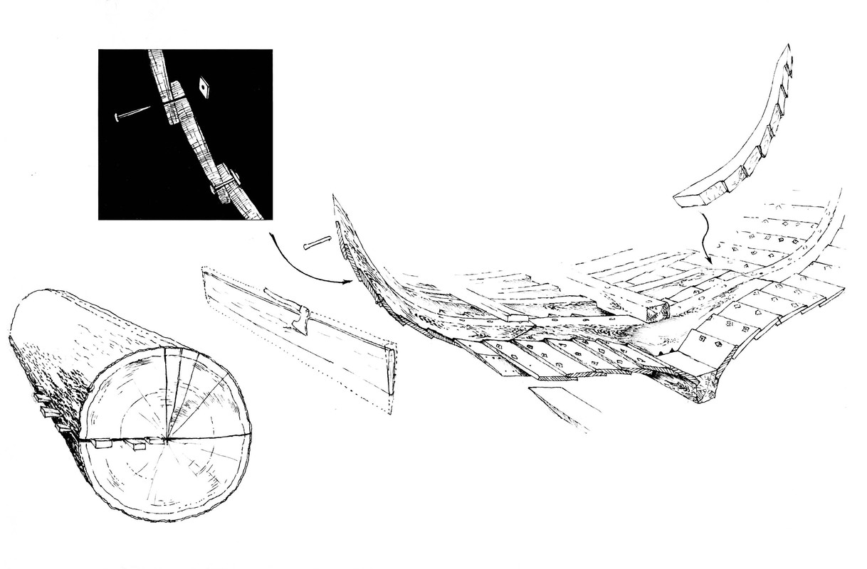

Забавно. Понять бы когда появился такой способ сборки днища и где он использовался кроме Голландии и Балтийских стран.
Наверно на севере Европы таким образом собирали ровесников коггов но с обшивкой вгладь. А корни уходят в античности - там собирал корабли и подшивали ребрами тоже. Правда специальные вставки соединяли доски встык.

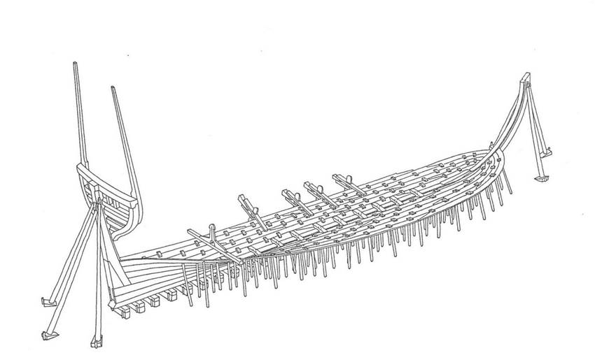

У бородатых мужиков с рогатыми шлемами также почти:
https://i.postimg.cc/4xnk8MXQ/Clinker-Construction.jpg
