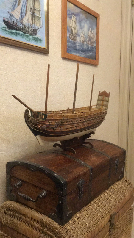

Примерно с такими же мучениями делалась "Королева Екатерина" (1:100), но без пушек. Порты не прорезал, наклеивал квадратики поверх обшивки. 4кг свинцового балласта (отчим - рыбак, потом долго матерился куда оно подевалось) внутрь корпуса и ходила она по нашей безразмерной гаражной луже "только в путь". 2 года кропотливой работы .. были сожжены стрелками из спичек (и мной тоже) перед переездом в другой город, т.к. "как" это нежное чудо везти я тогда не представлял себе..
.. позже, побывав в магазине моделек, с женой обнаружили модельку Ингерманланда в 1:50 за 150к, жена (знала про эту историю): -"вот, смотри какие деньжищи Вы бездумно спалили в детстве" ;)
Блоки, юферсы, кофель-нагели, утки, трапы, эзельготфы и пр. "мелочевка" делалась "на поток" для масштаба 1:100. Был сделан "токарный станок" из двигателя от проигрывателя грампластинок и детского металлического конструктора, спичечный магазин мелких деталек из бука..
Потом стало не до моделек .. решил "выйду на пенсию.." ну вот, осталось совсем немного (если снова не отодвинут).

А хоть какие-нибудь фотки этой модели сохранились? Не подумайте ничего плохого, просто исключительно за-ради такого же "любительского интереса" интересно было бы посмотреть... (как "дилетант - дилетанту" :) )

А хоть какие-нибудь фотки этой модели сохранились? Не подумайте ничего плохого, просто исключительно за-ради такого же "любительского интереса" интересно было бы посмотреть... (как "дилетант - дилетанту"  )
Если и сохранились, то только в бумажном виде.. где мои увлечения фотографией .. хз, может и нет уже, может остались на маминой квартире, надо ехать смотреть что там вообще сохранилось. Дом сию аварийный, стоит "заброшкой", ибо жить там нельзя давно уже.. :(
