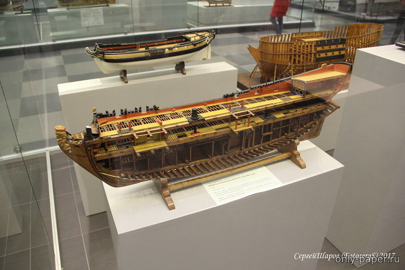

Вот пример навесных палуб внутри трюма. Вот это вот настоящий фрегат каким пюмог быть Думкрат, даже корма тоанцевая но это не Думкрат так как отличается от гравюр:
https://i.postimg.cc/D0hdJ4QQ/8075213.jpg
