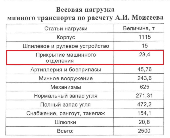

#728 30.07.2025 21:50:44
Стволяр
Сообщений: 338
Re: Малый крейсер 1896 (РИФ)
#1654272

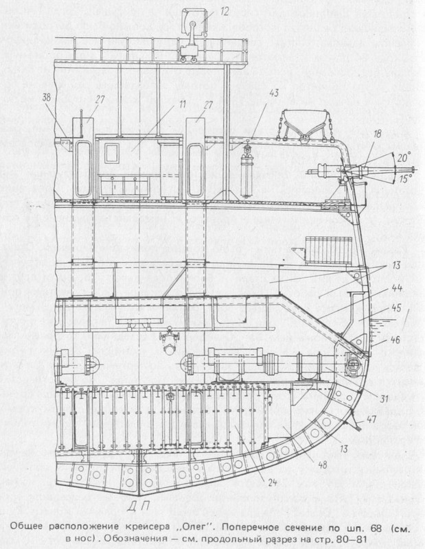

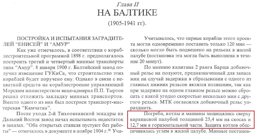

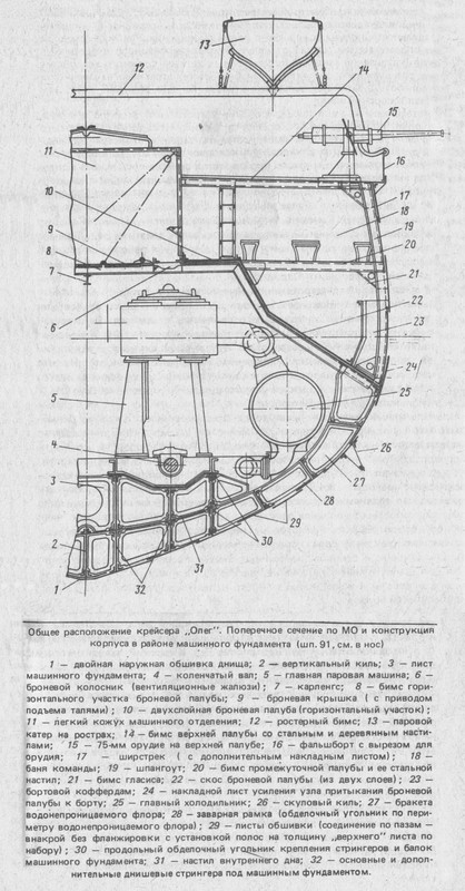

На тех же "Амурах" было подобие и броневой палубы (в районе минных погребов), и подобие гласиса (в районе машин)
Тут чуть сложнее, уважаемый коллега.
У первых "Амура" и "Енисея" в составе нагрузки числилось прикрытие машинного отделения массой 23,4 тонны. По моим прикидкам этого хватало примерно на 12,7-мм защиту палубы в районе машин (вероятно, плоскую).
https://s1.hostingkartinok.com/uploads/images/2025/07/871d5ca7b9466f37a8ad93324b90187d.jpg
У вторых "Амура" и "Енисея" - да, уже была 12,7-мм палуба с 25,4-мм скосами в районе машин, котлов и погребов.
https://s1.hostingkartinok.com/uploads/images/2025/07/30bb79cdce01aed7f7f606bb504a8229.jpg
С уважением. Стволяр.

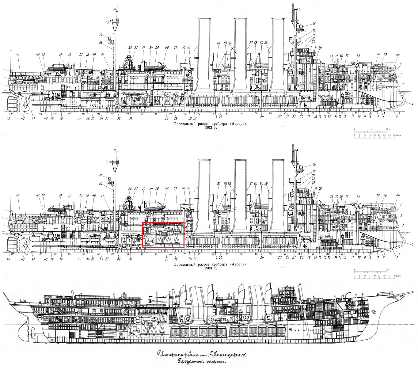

У него слишком больше машины - как на вспомогательных крейсерах гражданских пароходах - очень высоко над водой возвышаются
Да, высота там - прямо ой... Я тут привел к одному масштабу "Штандарт" и "Аврору" - так даже на последней, не говоря уже о гипотетических "малых" крейсерах, эти машины на целое межпалубное пространство выше ее родных оказались бы. Соответствующий рисунок прилагается.
https://s1.hostingkartinok.com/uploads/images/2025/07/b7b28d7a103a957593741fc36a19e7f7.jpg
#730 30.07.2025 23:11:07
Сообщений: 11570
Значит, Штандарт в качестве прототипа отпадает...

У него слишком больше машины - как на вспомогательных крейсерах гражданских пароходах - очень высоко над водой возвышаются.
Это яхта. Тут нет задачи сделать машину защищенной.
Чем ниже проектные обороты (а у машин Штандарта 91 об/мин) тем больше габариты машины.
В то же время, чем ниже обороты винта, тем выше его кпд, то есть при той же индикаторной мощности упор винты низкооборотной машины создают выше чем винты высокооборотной.
Поэтому Штандарт при водоизмещении сравнимом с Аскольдом развил 22 узл всего при 12000 л.с.

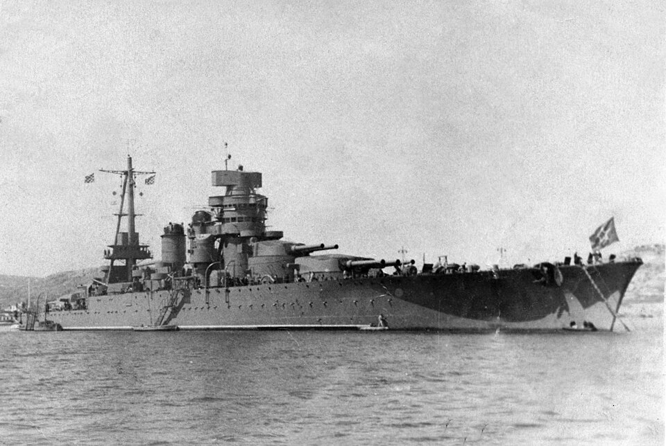

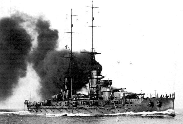

Скорее послезавтрашнего - стремление в Современность! Можете сравнить:
"Джулио Чезаре" в 1914-м году
https://i.postimg.cc/NFbZVK90/Giulio-Cesare1914.jpg
и он же (правда уже "Новороссийск") в 1950-м
https://i.postimg.cc/JnzNxtLx/960px-Novorosiysk-1950-Sevastopol-2.jpg
;) *HI*

Ну где у него бушприт? :D

Т.е. есть, например, вот «Штандарт» с малооборотной машиной и винтом с определенным диаметром.
Диаметр винта подобран так, чтобы ометаемая им площадь не выходила ниже киля и не поднималась слишком близко к поверхности (чтобы не терять эффективность).
Если мы такую же машину с таким же винтом поставим на корабль с меньшей, чем у «Штандарта» осадкой, то либо винт будет по поверхности чиркать, теряя эффективность, либо он будет выступать ниже киля крейсера, увеличивая его фактическую осадку.
