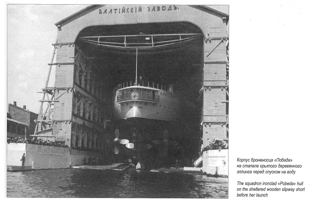

А вот эти уже не влезают!
Их надо на Малом открытом стапеле Балтийского завода строить (длина до 120 м).
К вопросу о длине эллингов (стапелей) и их соотношении с длиной корабля - накропал такую коротенькую заметку в ЖЖ:
https://stvolar.livejournal.com/256032.html?newpost
Надеюсь, кому-то поможет в альт-планировании. ;)
С уважением. Стволяр.

Стволяр написал:
#1650131
Спасибо - прекрасная подборка!

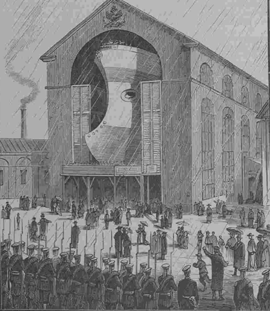

Собственно, против возможности строить корабли длиннее размера эллинга никто и не возражал.
Но и такое "запредельное" строительство имеет свои пределы, которые мы в точности не знаем. Поэтому вынуждены опираться на те размеры кораблей, которые фактически были построены в том или ином эллинге. Поэтому в моей таблице https://tsushima.su/forums/viewtopic.ph … 2#p1649032 я и указал по каждому эллингу длину наиболее длинного из построенных там кораблей.
Штука в том, что в Малом Каменном эллинге (МКЭ) Нового адмиралтейства (НА) как раз-таки не строили корабли длиной существенно больше длины эллинга.
Например, вот даже 90-метрового "Донского" строили тоже так:
https://p3.citywalls.ru/photo_542-556019.jpg
Вероятно, это было вызвано тем, что со стороны Невы вода не просто была близко к эллингу, а буквально входила в него. Это хорошо видно как на ранее представленном фото изнутри МКЭ, так и, например, на вот этом фото:
Т.е. существенно выдвинуть корму корабля из эллинга в сторону Невы не получится.
А вот выдвижение носовой части корабля из эллинга в сторону Галерной улицы возможно, но всё же ограничено какими-то разумными рамками. Но вот какими точно- мы не знаем.
Тем не менее, я вполне допустил, возможность постройки корабля в размерах "Зенты":
#1650023
На 8 метров больше Малого Каменного эллинга Нового адмиралтейства, но это более или менее терпимо, думаю - можно построить.
#182 02.06.2025 07:32:34
Стволяр
Сообщений: 269
Re: Малый крейсер 1896 (РИФ)
#1650147
Уважаемый коллега, насколько я могу видеть на фотографиях и не только, за пределы эллинга при постройке "выносили" как правило нос корабля, а не его корму. Но в общем и целом можно сказать (и тут Вы правы), что возможность такого строительства с "овердрафтом" целиком и полностью зависела от местных условий размещения эллинга или стапеля. Есть за его пределами свободное пространство - значит, в доступных пределах получится. Ну а на нет и судна нет. :)
#183 02.06.2025 12:16:48
Сообщений: 2930
Стволяр написал:
#1650255
Измерил по приведённой Вами схеме Нового адмиралтейства: https://tsushima.su/forums/viewtopic.ph … 6#p1584876
У меня получилось, что примерно на 12,5 саженей, т.е. около 23 м есть пространство в дальнем от Невы торце МКЭ НА. Если ещё увеличивать, то придётся перекрыть Галерный проезд.
Если так, что получается, что здесь можно было бы строить корабли длиной около 110 метров.
В принципе, 110 м - это уже что-то "жемчугообразное" можно сделать.
Но тут ещё вопрос по высоте: если корпус корабля будет высоким, то он может в створ арки не "вписаться".
Впрочем, у "жемчугов" не очень высокий борт - наверняка впишутся. Но что-то "дианообразное" уже вряд ли: см. изображение "Донского" выше - нос в арку прошёл, но вот более широкая часть корабля могла бы и не поместиться.
Стволяр написал:
#1650255
а не его корму
Да, мне навскидку только "Пересвет" припоминается:
Отредактированно shuricos (02.06.2025 12:22:03)

#189 02.06.2025 22:30:59
Стволяр
Сообщений: 269
#1650268
А вот тут вопрос, уважаемый коллега... Насколько могу судить, на этом фото скорее ракурс съемки создает иллюзию того, что корма чуть выступает. Но если глянуть на "Победу" (корабль с той же длиной корпуса, строившийся в том же самом эллинге), то я бы не сказал, что корма выдается за створ эллинга. Почти впритык по габаритам, но все же внутри.
https://s1.hostingkartinok.com/uploads/images/2025/06/c6ac4905ca71c1662db5f6fe5c3a7d7b.jpg
Отредактированно Стволяр (02.06.2025 22:33:36)
#190 03.06.2025 12:17:19
Сообщений: 2930
Стволяр написал:
#1650344
Да, вполне возможно - если фото делалось изнутри эллинга (а это, по всей видимости, так и есть), то корма как раз выглядит будто бы выступающей за пределы эллинга (хотя на самом деле не выступает).
Отредактированно shuricos (03.06.2025 12:17:38)
