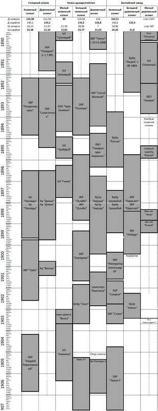

Свёл данные Aley, Stvolar и других в таблицу, в т.ч. с указанием размеров стапелей и построенных на них кораблей:
