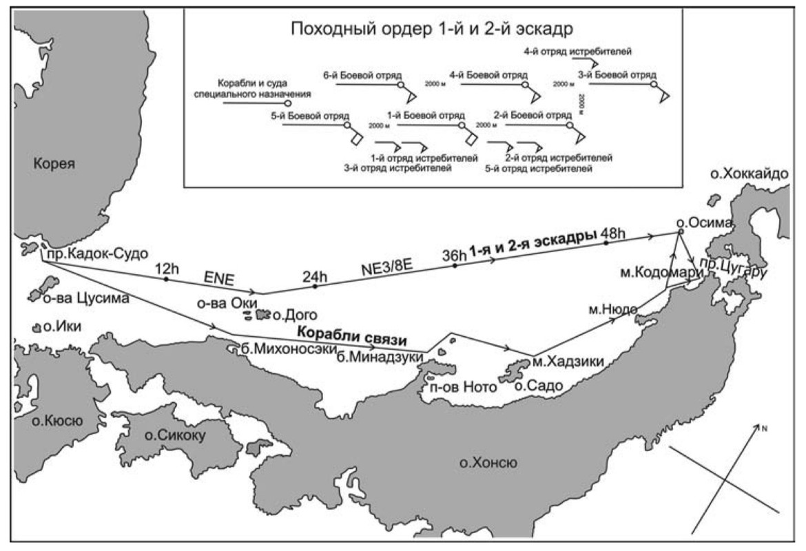

По ссылке на ЖЖ есть ссылка на работы Полутова. Среди них разбор варианта прохода другими проливами. Из чего наверное можно сделать вывод, что ЗПР все же надеялся проскочить Цусимский пролив незамеченным и такой шанс .. "почти" был. Однако.
Если бы ЗПР не отправил транспорта в Шанхай, а куда подальше (как понимаю уже пустые) или даже забрал их с собою, то следуя своим черепашьим ходом в 5узлов .. Того имел все основания не дождаться и решить что эскадра пошла через северные проливы! Реально обнаружение эскадры произошло в последний момент по его планам. Заодно, можно было избежать перегруза боевой части эскадры.
Но, именно прибытие транспортов в Шанхай дало Того понимание, что 2ТОЭ пойдет корейским проливом. О как.. ещё одна ветка альтернативы.
Того вышел бы в направлении Цугару «во второй половине дня» 13 (26) мая 1905.
При этом он бы забирал из Корейского пролива всё, что только мог, включая старичков из V и VI боевых отрядов (Третьей эскадры):
Ход предусматривался у них 12 узлов, так что к рассвету 14 (27) мая они ушли бы примерно на 140…200 миль.
Даже если бы Того оставил в районе Цусимы дозорные корабли, то, судя по тому, что я вчера написал, 2ТОЭ вполне могла бы проскочить мимо «Синано-мару».
Вчера я указал, что 2ТОЭ, даже если бы проскочила «Синано-мару», то выскочила бы прямо на «Идзуми».
Но если бы Того ушёл 13 (26) мая, то и «Идзуми», и 3БО он забрал бы с собой.
Так что, по крайней мере, до линии «Цусима - Ики» нашу эскадру в АИ не обнаружили бы.
В реальности на линию «Цусима - Ики» наша 2ТОЭ вышла около 10:20.
Если бы с 23:00 наши увеличили скорость до 11,5 узлов, то на эту линию 2ТОЭ вышла бы примерно в 8 утра.
Так как Того не терял связи с берегом, он бы в течение часа получил бы информацию о проходе нашей эскадры.
Догнать её до конца 14 (27) мая он уже не мог бы.
Поэтому кинулся бы к острову Дажелет, рассчитывая там перехватить нашу эскадру утром 15 (28) мая.

Японцы как раз и рассчитывали, что наша эскадра идёт 12-узловым ходом.
Они знали, что 2ТОЭ вышла из Аннама 1 (14) мая 1905.
Расстояние до пролива Лаперуза - 3300 миль, т.е. 11,5 суток 12-узловым ходом.
Т.е. по расчётам, даже если Вторая эскадра пошла не в Корейский и не в Сангарский пролив, а в пролив Лаперуза, то уже 12 числа Рожественский должен был там очутиться.
Ещё сутки Того дал русским:
ВладимирФ написал:
#1644760
...на всякое....
Поэтому 12 (25) мая он провёл совещание, сказав, что 13 (26) мая пойдёт к Северным Морям.
Японцы следили и за Сангарским (Цугару), и за Лаперузовым проливами.
Поэтому Того специально спланировал маршрут на север так, чтобы быть всё время на связи.
И если бы по пути он узнал, что русские прошли любым из проливов - он из любой точки маршрута успевал добежать до Владивостока раньше, чем наши.
А при благоприятном для японцев стечении обстоятельств он рассчитывал перехватить русскую эскадру заранее - на переходе.
И тут повышение нашей скорости до 13 узлов ничего бы не дало - японцы всё равно успевали бы. Увы!

Или Вы имеете в виду, что Рожественский должен был ещё потянуть время и подойти к Корейскому проливу в ночь с 14 (27) на 15 (28) мая?
Во истину так! Если уж решил идти Корейским проливом, то действия Того надо просчитывать тщательнее: он должен был ждать сначала 2ТОЭ тут. Сколько времени? Не более того, что если он ошибся и 2ТОЭ пошла в обход, ему надо успеть к северным проливам. Дальше просто: 9уз 2ТОЭ, выход из Ван-Фонга (разведка была и тут!) .. приход к Корейскому проливу - считаем. Добавляем ДВОЕ суток на "всякое". Это допустимое время ожидания в проливе.
Сколько надо времени 2ТОЭ чтобы из Ван-Фонга дотелепать до северных проливов? Считаем из расчета 10уз. (ну вдруг ЗПР прыгнул выше головы). К этому моменту Того обязан быть там. Сколько времени ему надо туда дойти? Тоже дадим ему 14уз, будем считать "торопится". Всё. Временной интервал когда Того способен торчать в Корейском проливе или в опасной близости от него - есть. Это ДОПОЛНИТЕЛЬНОЕ время, которое ЗПР был обязан "медленно и печально ползти" от Ван-Фонга. Можно было сутки поторчать в океане стоя..
#1644763
Даже если так - то Того просто будет перехватывать нашу эскадру на подходах ко Владивостоку.
От Осимы до Владивостока - 350 миль, т.е. 30 часов 12-узлового хода.
Рожественский никак не успевал бы добежать от Цусимы до Владивостока раньше, чем Того - тут расстояние более 500 миль. Чтобы успеть дойти менее, чем за 30 часов, понадобилось бы идти со скоростью 17 узлов, что нереально.
Во-о-отъ. Да, скакать в Дажелету у него уже не было бы смысла. И вот тут в игру вступает ВОК как дополнительная сила к 2ТОЭ. В японском море дается свисток Уралом и НАЗНАЧАЕТСЯ точка рандеву так, чтобы Того оказался зажат с двух сторон, если не с трех - разделив 2ТОЭ на пару отрядов. А левый борт Микасы побит ещё в Желтом море.. )
#1644763
В любом случае, Того может догнать 2ТОЭ. Увы!
Но что важно: если бы бой был возле Владивостока, то большая часть наших кораблей (скажем, все те, которые пережили в реальности дневной бой 14 (27) мая) имела бы шанс добежать до него (если бы не подорвалась на минах на подходе ко Владивостоку - как на японских, так и на наших).
Конешно, без генерального сражения тут никак и ЗПР это понимал. Но! Одно дело получть по сусалам вдали от своих берегов и совсем иное дело дать генеральное сражение у Владивостока.
