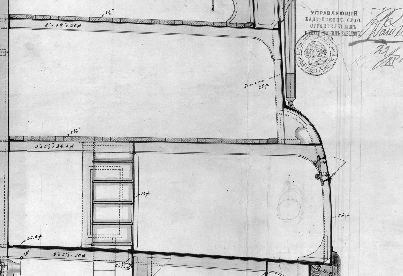

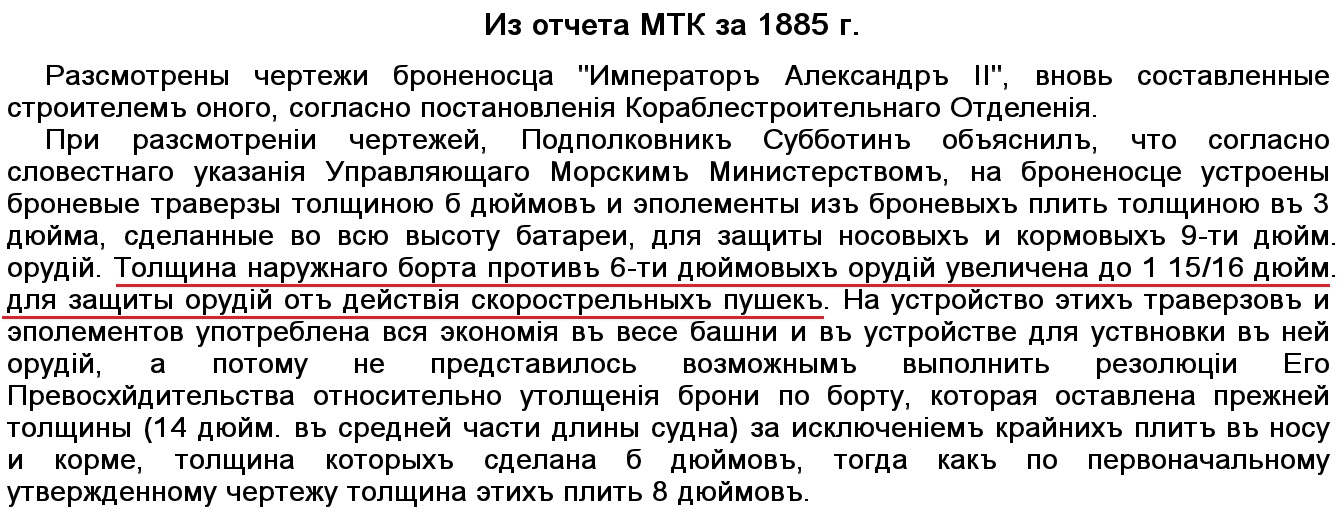

Это не "второй тонкий пояс", уважаемый коллега, это то, что было и в изначальном проекте Родионова (выделено красным),
https://s1.hostingkartinok.com/uploads/images/2026/04/89c54d027aec65512c1a9677d445d87b.jpg
и на реальных "Императоре Александре II",
https://s1.hostingkartinok.com/uploads/images/2026/04/b11600d08f0eb963c88acc197b2772ed.jpg
"Адмирале Нахимове" и "Императоре Николае I" - легкое (против осколков и снарядов мелких пушек) прикрытие орудий в батарее.
С уважением. Стволяр.

Стволяр написал:
#1672967
Угу:
В носовой части, вокруг якорных клюзов, где якорь при подъеме из воды задевал борт лапами, листы обшивки были положены в два слоя. Во многих справочниках это утолщение обшивки ошибочно принято за продолжение броневого пояса. Вокруг портов 152-мм орудий и торпедных аппаратов общая толщина двойной обшивки составляла 37,3 мм — для защиты от газов при выстрелах.
В закрытой батарее между 1 52-мм орудиями имелись противоосколочные 11-мм переборки.
Потом смотрим на следующие чертежи "Рюрика" в районе портов СК:
https://and-kin2008.narod.ru/ryrik1/2.jpg
https://goskatalog.ru/portal/#/collections?id=11205019
и серьезно задумываешься о возможном наличии в реале утолщенной обшивки и у "Рюрика" в районе портов для "защиты от выстрелов".

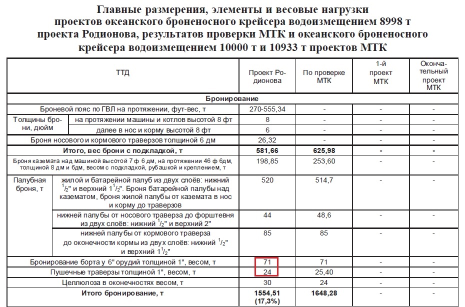

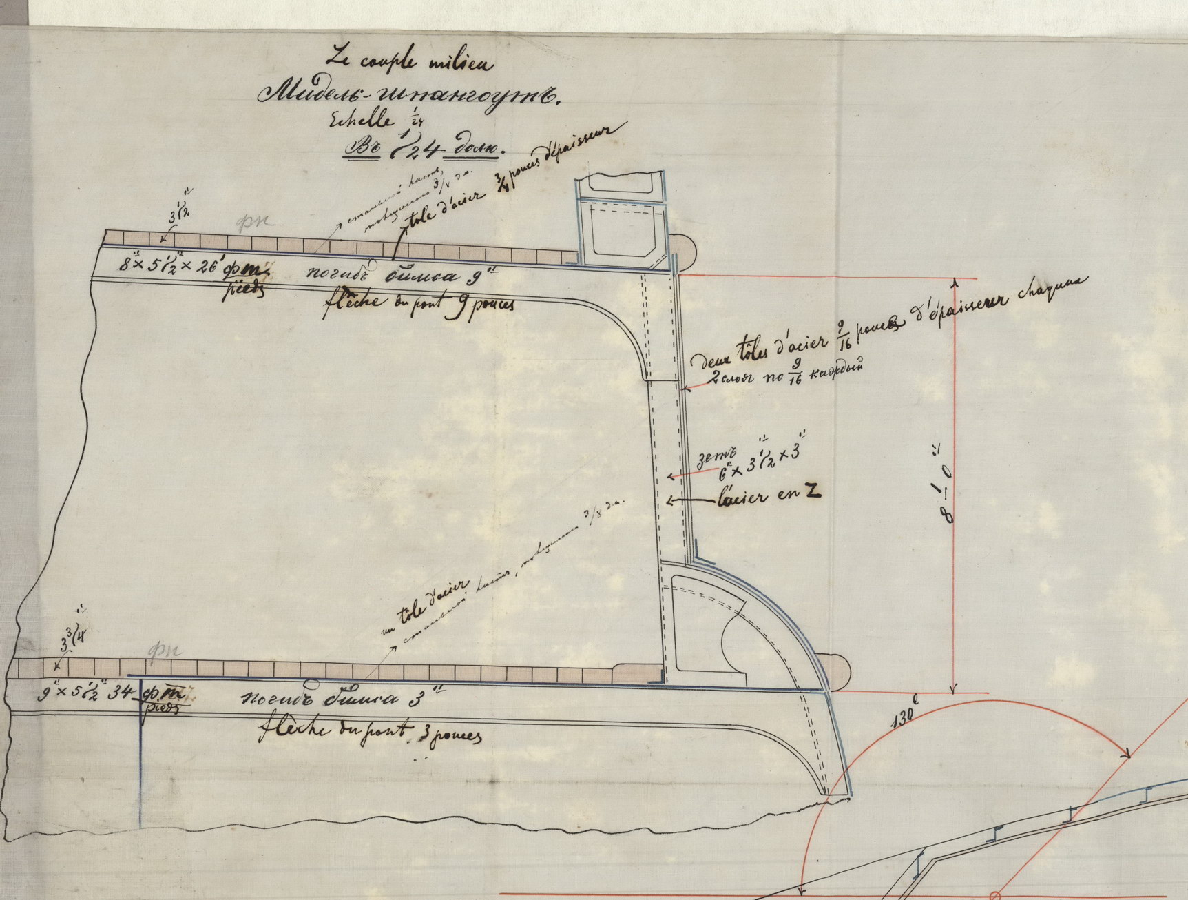

Так у "Рюрика" и была несколько утолщенная обшивка борта в районе батареи СК - 2 слоя стали по 9/16 дюйма. Итого 28,58 мм. Один из здешних уважаемых коллег показывал соответствующие фрагменты чертежей. Поскольку против их демонстрации в сети он не возражал - демонстрирую. :)
https://s1.hostingkartinok.com/uploads/images/2026/04/43824cbb17296d218d954de9eefda272.jpg
https://s1.hostingkartinok.com/uploads/images/2026/04/3fdd154414d87367103254e209c5a581.jpg
Но 28,58 мм - это меньше, чем у "Нахимова". И скорее всего меньше, чем изначально планировалось в проекте Родионова - допустим, те же 14,29 мм (один слой, аналогичный "рюриковскому") плюс 25,4 мм "брони".
Я потому и предлагал "растягать" броню толстых (102 мм) траверзов на батарейной палубе "Рюрика" на более равномерное круговое 50,8-мм прикрытие батареи (траверзы - одним слоем, борт - двумя по 25,4 мм, пусть даже из обычной кораблестроительной стали).

Стволяр написал:
#1672982
Спасибо, уважаемый коллега, за пролитие света на толщину обшивки в районе батареи, ибо не у Мельникова, ни у Пахомова о подобном вообще ничего нет.
п.с. Пристрелочные орудия Вашему крейсеру настоятельно необходимы, 75-мм калибр недостаточен для 8" ГК. Заодно и пароходы стопорить в крейсерстве оптимально средним калибром. Т.е. 6х120мм требуется сохранить.
